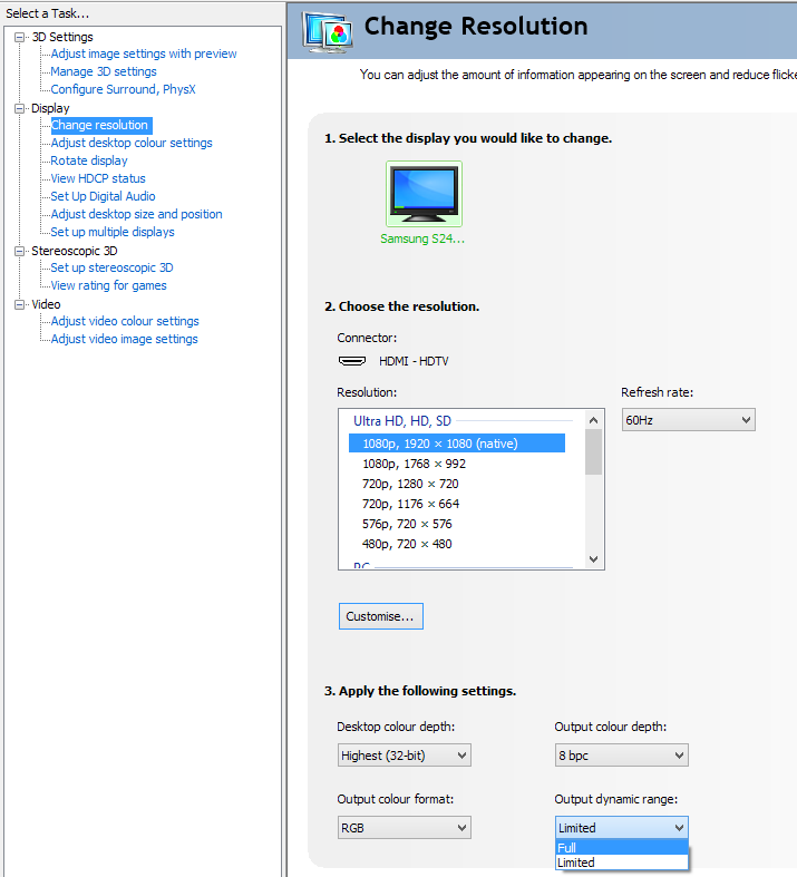

Im Nvidia Control Center prüfen, ob die Signalausgabe auf RGB 4:4:4 (siehe Output Color Format)
Und eine Auflösung in der Liste aus den "PC" Auflösungen wählen. (bisschen runterscrollen)
Reaktionen: nordic09 und Aduasen

die Umschaltung von Standard-Farbeinstellungen auf NVIDIA-Farbeinstellungen führt zum gewünschten Ergebnis. Allerdings nur bis zum nächsten Neustart. Also selber Effekt wie bei der kurzfristigen Änderung der Skalierung. Bei den PC-Auflösungen habe ich leider maximal 1680x1050, kein 1920x1080 zur Auswahl.
Schwarze Balken gibt es keine
Falsche Signalausgabe / Full/Limited Color Range führt aber auch zu einem sichtbaren Nebeneffekt, der hier anscheinend fehlt, nämlich total verwaschene Farben und das kein Schwarz darstellbar ist.

Schau mal in dem nVidia Control Panel, ob du dort irgendwo die Einstellung findest, Over-/Underscan einzustellen, bzw. dort "an bildschirm anpassen".
da hätte ich unter Anzeige "Desktop-Größe und -Position anpassen" die Optionen "Seitenverhältnis/Vollbild/keine Skalierung und Ganzzahlige Skalierung" wirken sich nicht auf die Schärfe der Anzeige aus.
die Option Bildskalierung bei den 3D-Einstellungen ein/aus ändern leider auch nichts
was du vermutlich eigentlich gemeint hast (Overscan) ist deaktiviert. Wenn ich das aktiviere, kann ich die Bildschirmfläche die auf 100% steht verkleinern. Ändert aber leider auch nichts.
