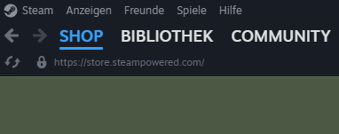

Desktop / Firefox

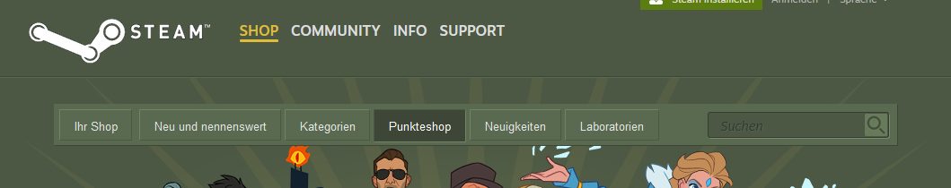

Steam Website
Steam

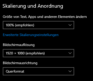

Die native Auflösung des Monitors hast du aber in der Systemsteuerung eingestellt?
Ja
@KnolleJupp ja

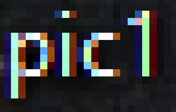

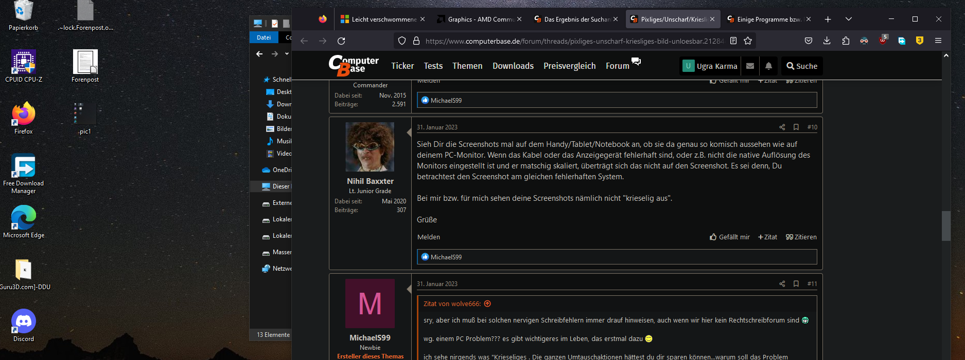

Frage: Ist es normal das der Text so aussieht:
Diese leichte "Blurriness" ist auch extrem subtil und kaum wahrnehmbar, aber vorhanden.
Bzw.: Wenn die jetzige Darstellung bei mir zu Kopfschmerzen führt, was war vorher anders? Ideen willkommen, denn ich habe keine mehr :/
Habe mir den Screenshot (pic1) auf dem Handy noch mal angeschaut und bin mir nicht mehr sicher ob der Effekt da auch auftritt. Wenn die screenshots okay sind, dann könnte es doch ein Problem bei der Übertragung an den Monitor geben? Was die GraKa als Problem identifiziert? Gibt's ein Tool um die Graka auf Funktionstüchtigkeit zu testen? Spekuliere hier ins Blaue hinein.

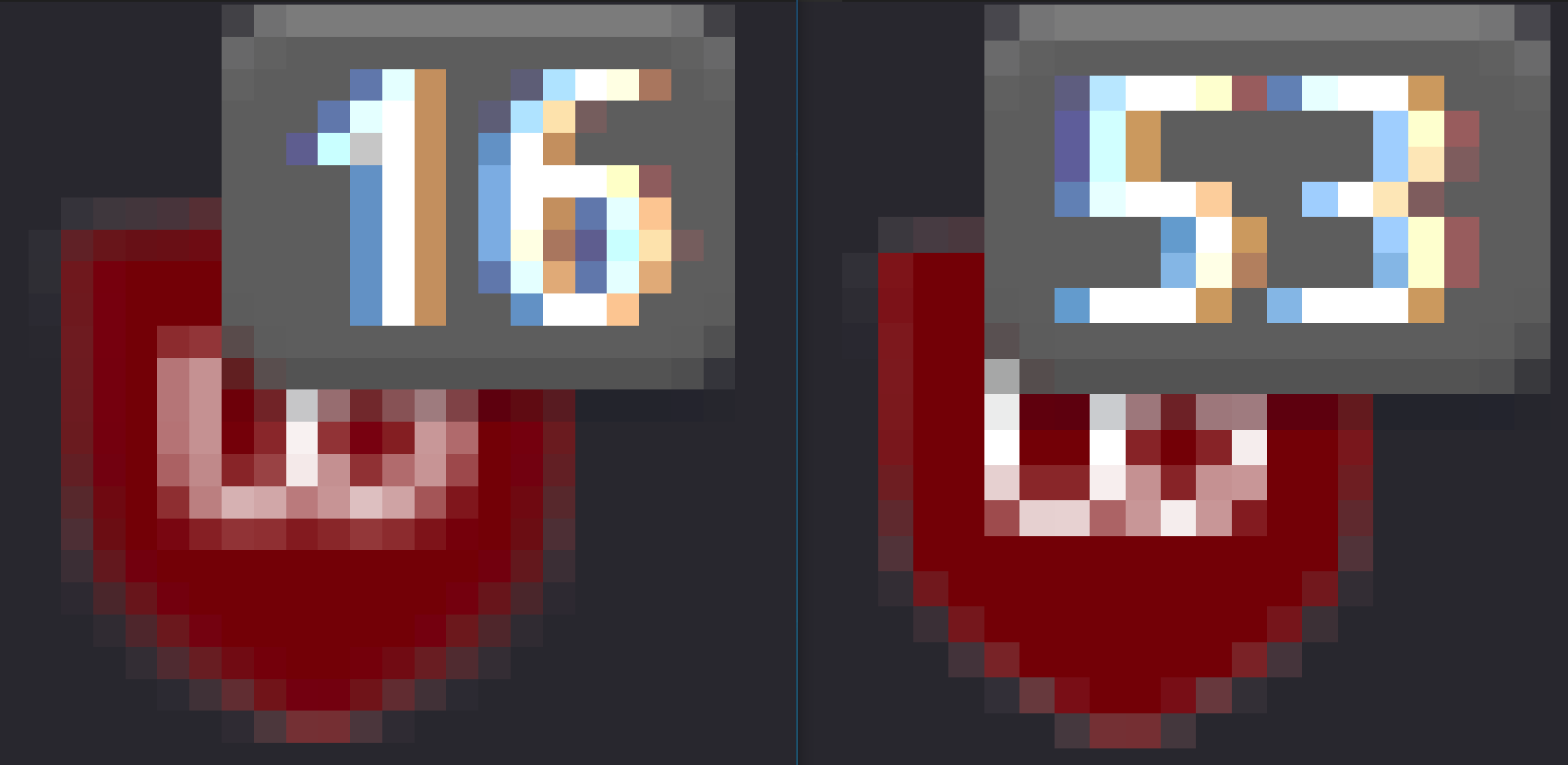

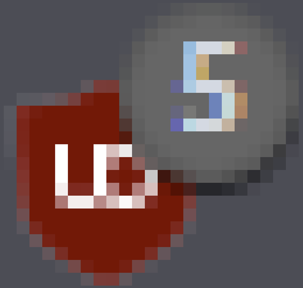

Hier mal ein Bild das verdeutlicht wie gering der Unterschied zwischen den Accounts ist:
Das Ublock Browser Plug-In für den FF. Links der alte Account, rechts der neue. Man beachte das Weiße im Roten, und auch die diagonalen des Schilds(?). Der Unterschied ist marginal aber sichtbar
