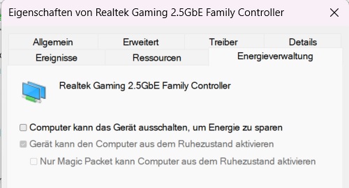

Habe zwar einen anderen Controller aber bei mir war ein ähnliches verhalten. Den Haken bei Energie sparen weg hat dann geholfen.
Reaktionen: Rolli68
Ich weiß zwar nicht genau was von beidem geholfen hat, ich hab jedoch beides gemacht dann neugestartet und siehe da, es funktioniert.
Vielen Dank euch beiden, dachte schon ich muss das Mainboard wieder ausbauen -.-
Reaktionen: air1981
Mein Problem war, dass das Bios mein usb nicht erkennen wollte und dann nachdem er erkannt wurde konnte nicht von ihm gebootet werden.
Nach 1ner Stunde Youtube hab ich es dann doch hinbekommen.
LÖSUNG IST ENDLICH GEFUNDEN!!!!!!!!
Unter Geräte-Manager den Netzwerkadapter raussuchen.
Rechtsklick und auf Eigenschaften.
Dann auf Erweitert und in der Liste nach "Energy-Efficient Ethernet. suchen und das Deaktivieren.
Danach sollte alles normal Funktionieren!!!!!!!!!!
