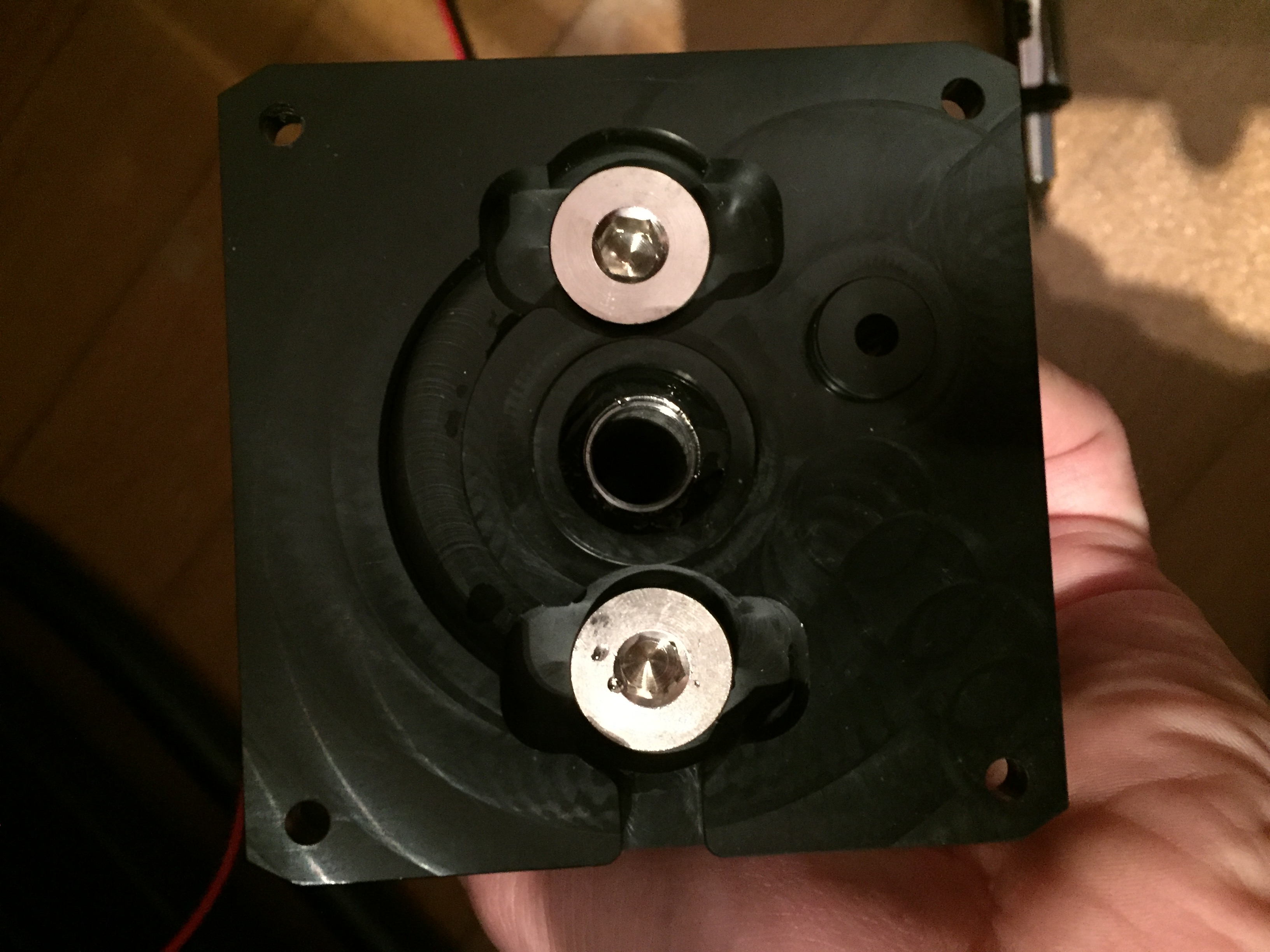

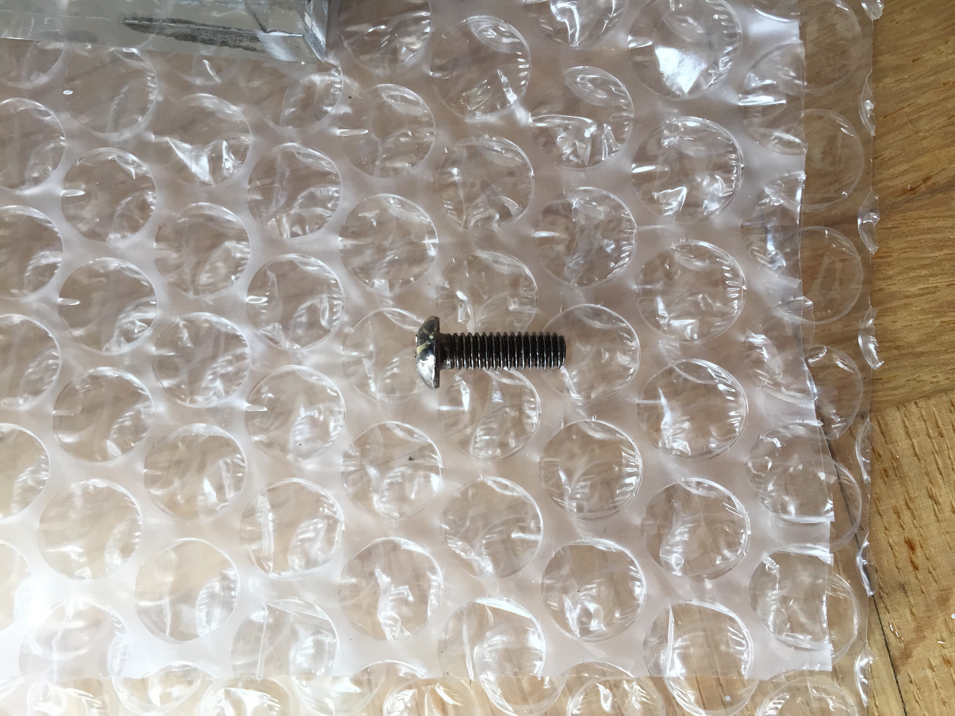

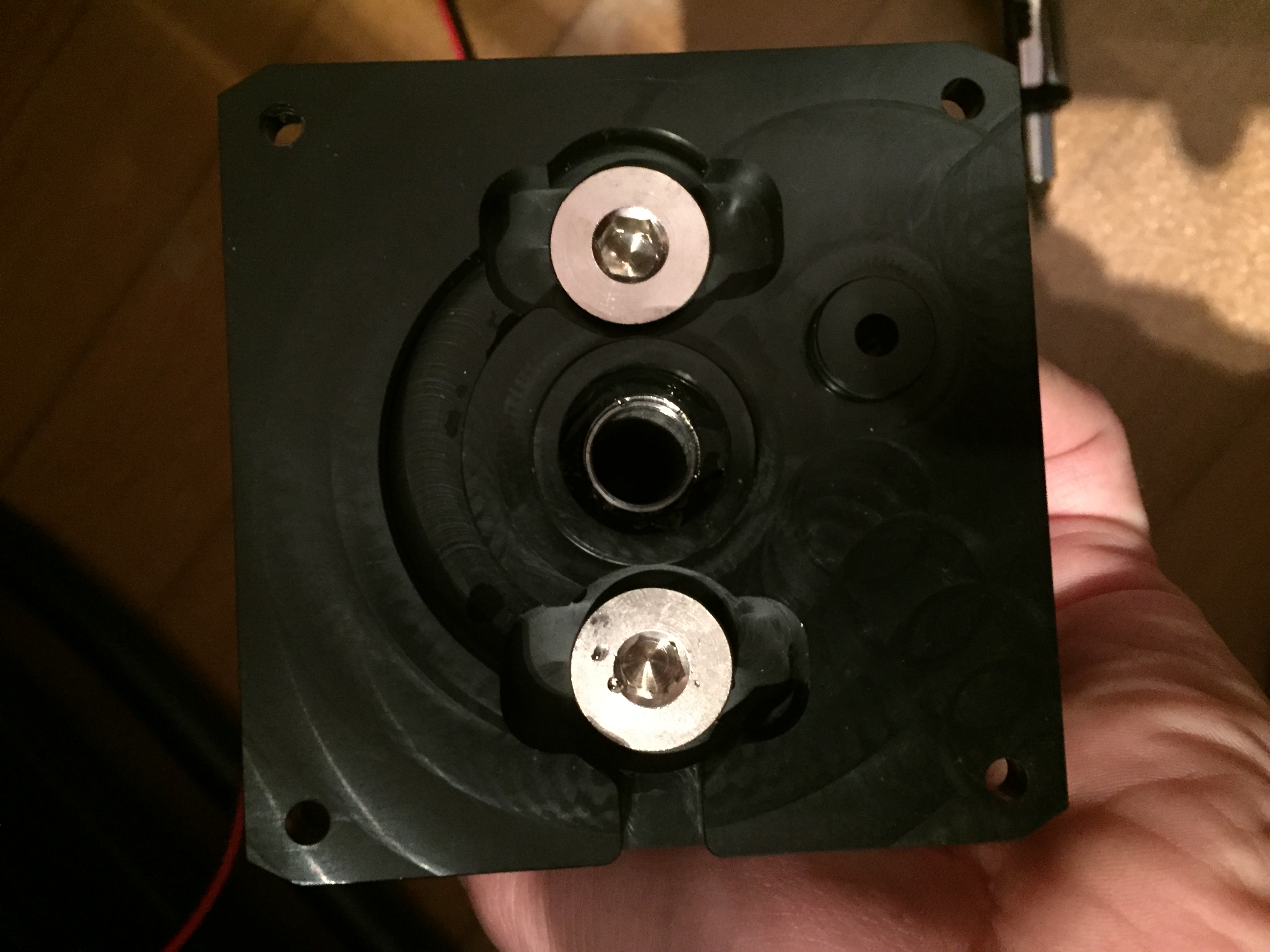

Ich hab noch ein Anliegen - und zwar ist bei meinem Dual Bay für zwei D5 Pumpen von einer Schraube der Kopf total deformiert. Kann meiner Bestellung da eine passende Schraube beigelegt werden? Hab die alte gerade so rausbekommen.
Das Einfachste wäre, wenn du hier wegen der Schraube anrufst und dabei gleich deine Bestell- oder Kundennummer bereit hältsts. Eine Schraube ist kein Problem.

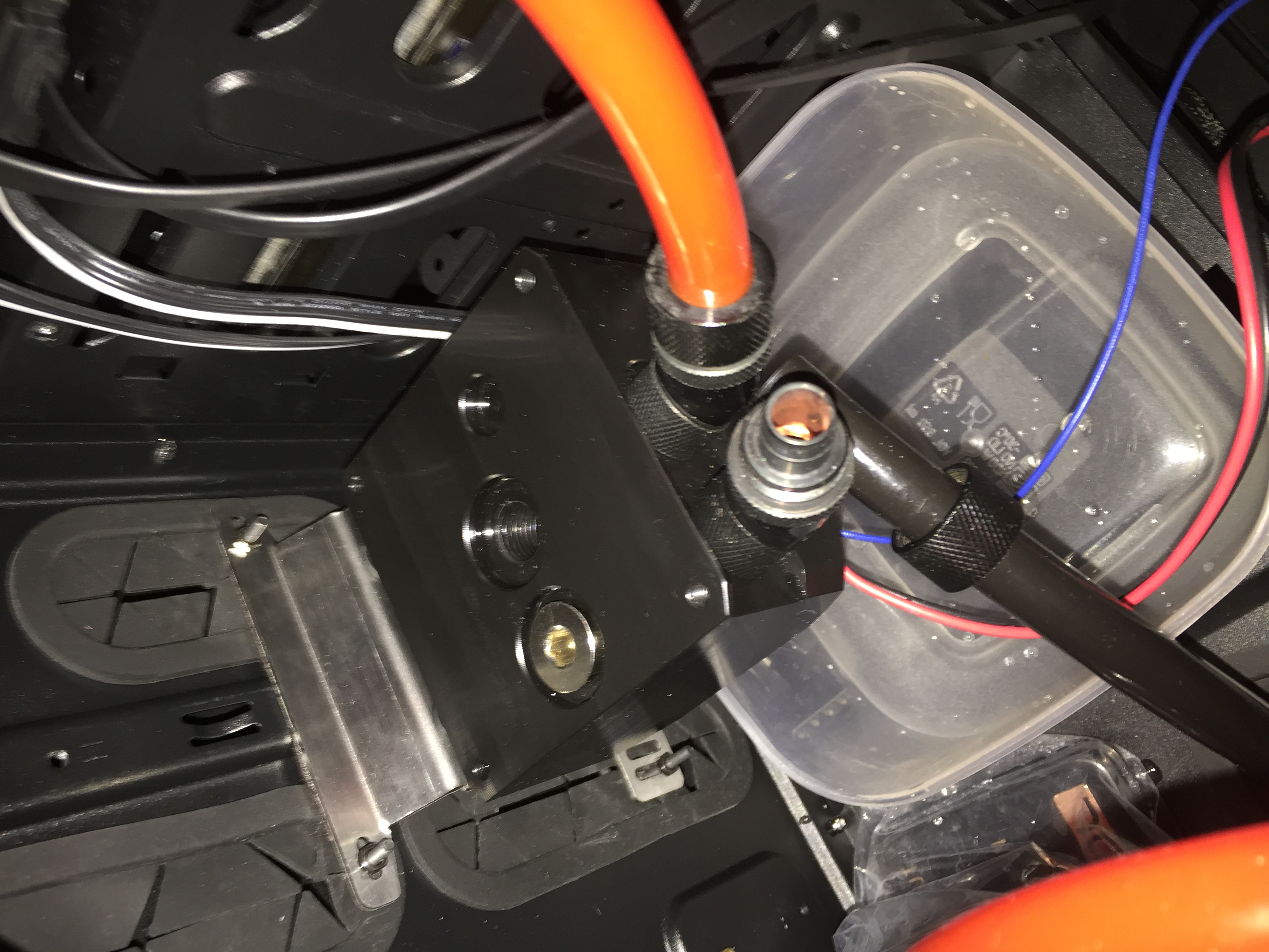

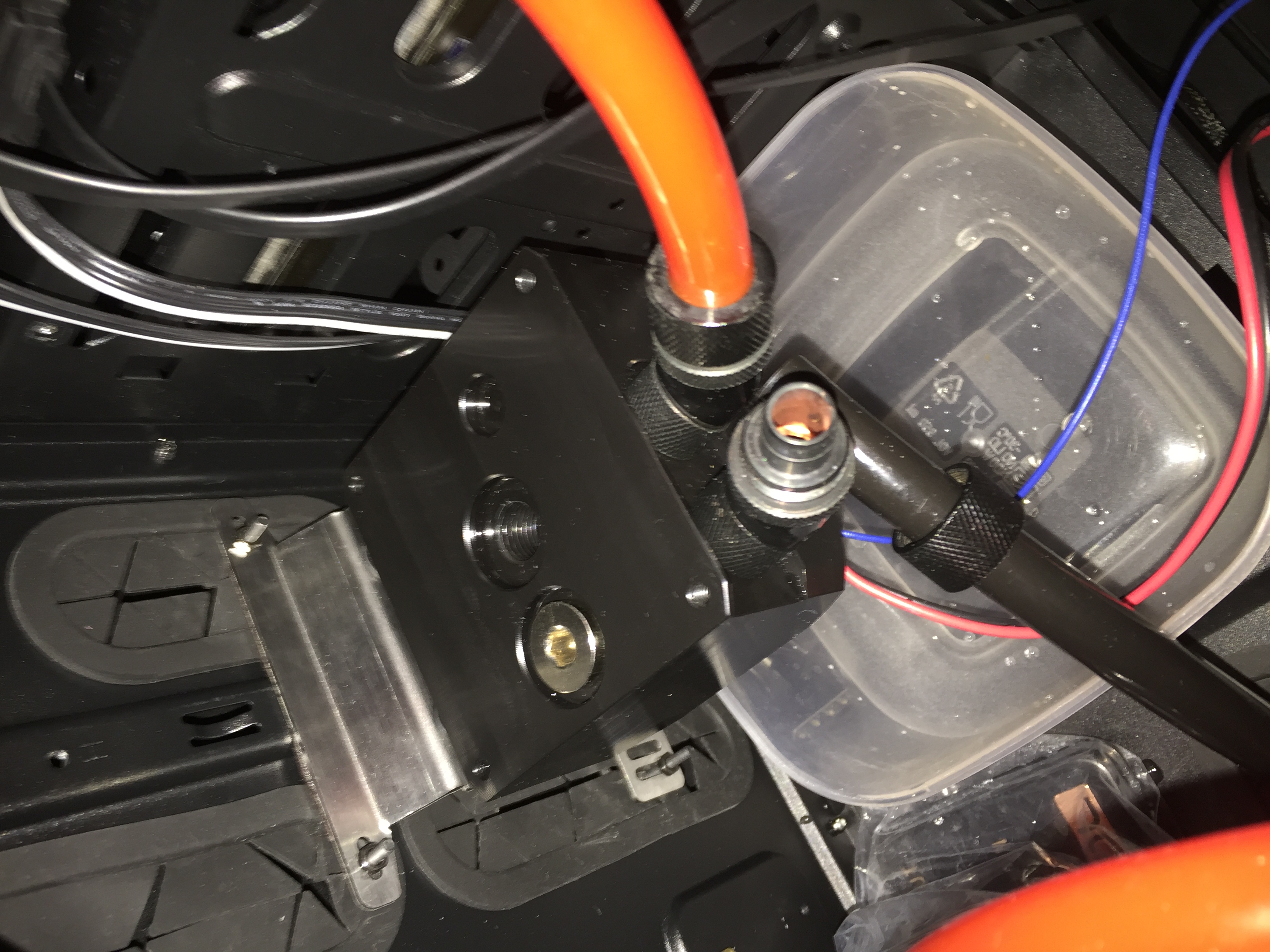

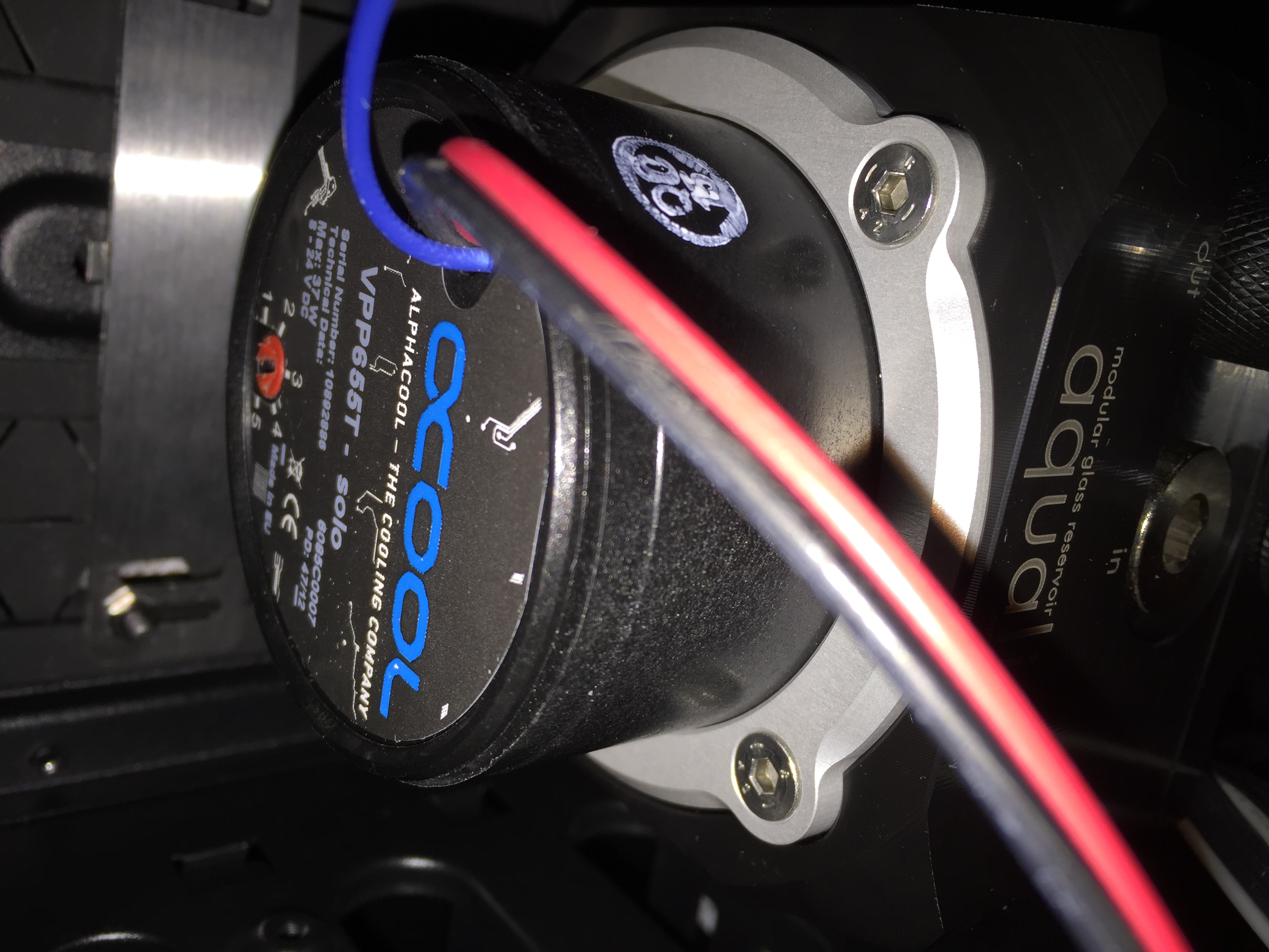

Hallo Eddy,
Kannst du mir sagen, ob das so passt? Im AGB selbst sehe ich nämlich kaum eine Wasserbewegung!
Edit: Wenn das so passt, dann findet ja kaum bis gar kein Wasseraustausch zwischen AGB und Kreislauf statt. Bräuchte ich dann für einen größeren Wasseraustausch den Aqualis mit Säuleneffekt?!
Morgen,
du hast es ganz richtig montiert. Was die Wasserbewegung angeht, die ist hier tatsächlich nicht wirklich vorhanden. Da der Pumpenadapter nur eine Öffnung zum AGB hat, nämlich die große in der Mitte, zirkuliert das Wasser nicht über den AGB sondern lediglich im Pumpenadapter. Das Wasser kommt über "IN" rein und geht über "OUT" gleich wieder raus, von oben her "steht" das Wasser im Prinzip und dient lediglich als Ausgleich, Reserve. Wenn du beim Aqualis System Bewegung haben willst, musst du den Behälter mit dem Wassersäuleneffekt nehmen.
Du hast hier also alles richtig gemacht.

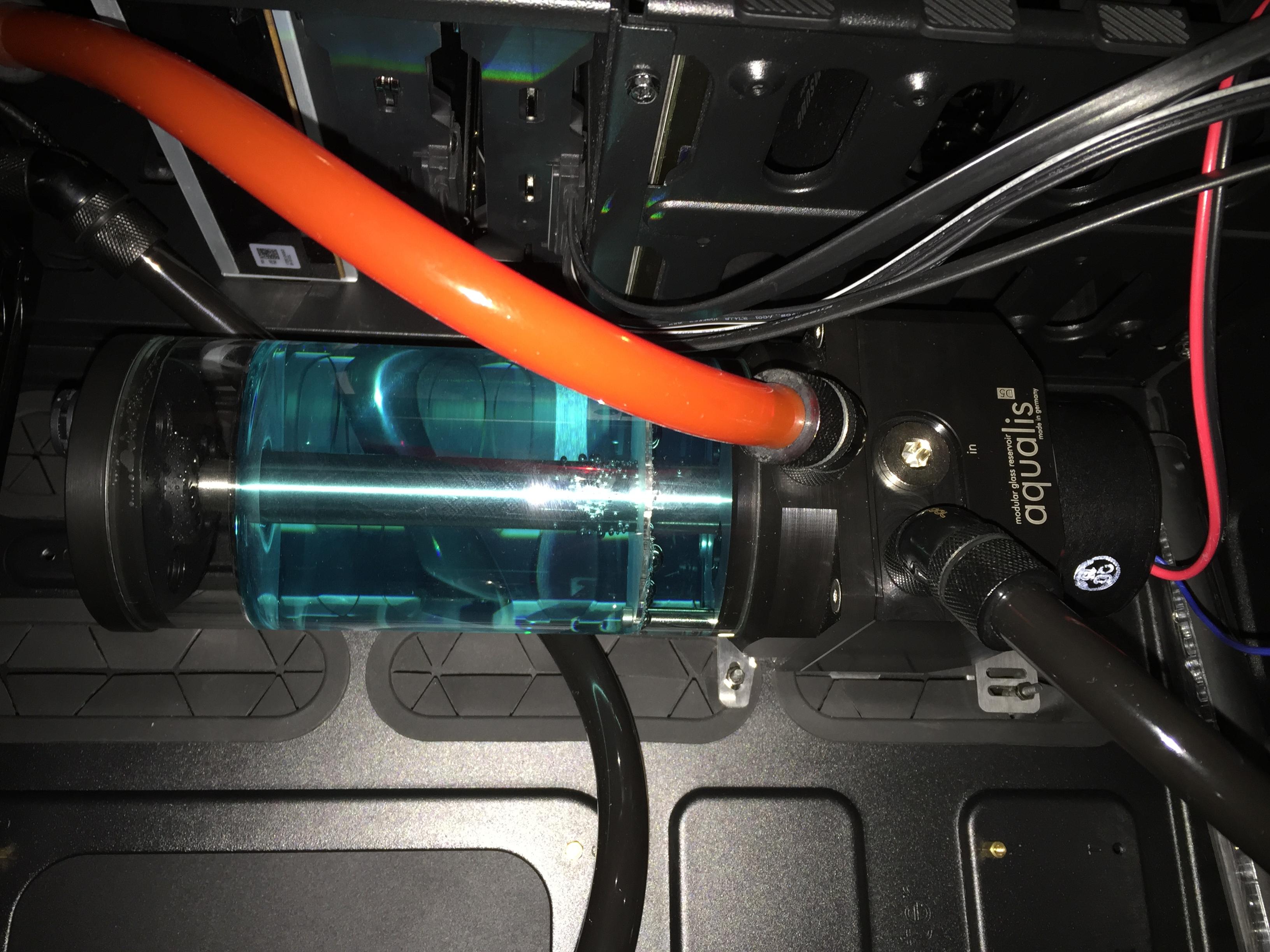

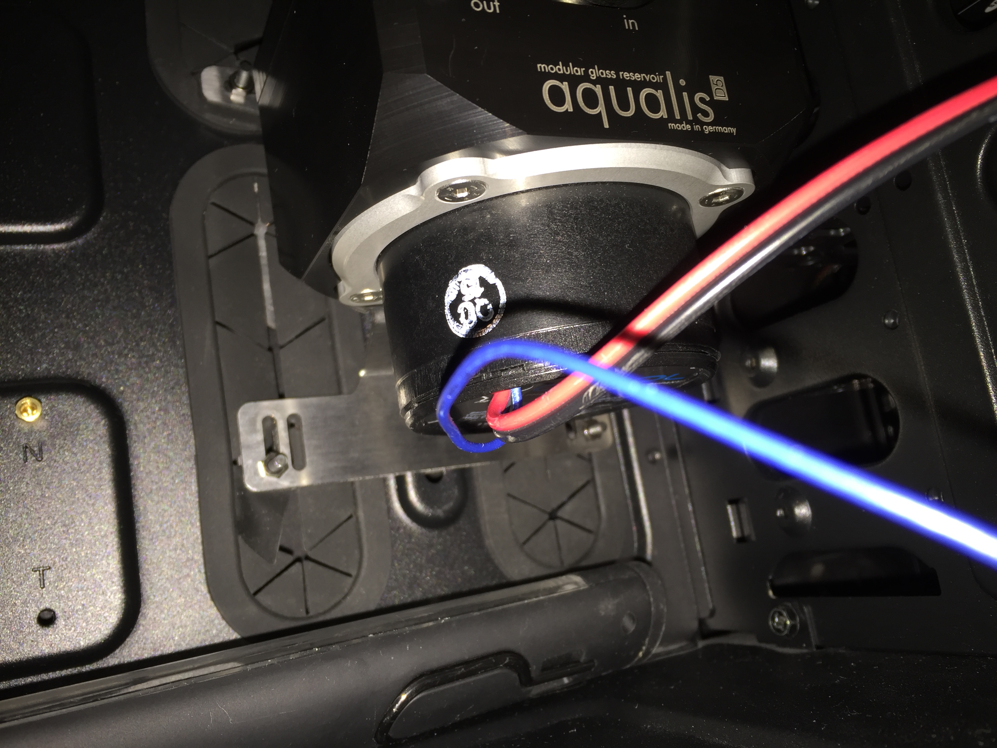

So, um nun 1000%ig sicher zu sein :D passt die Pumpeninstallation so?
