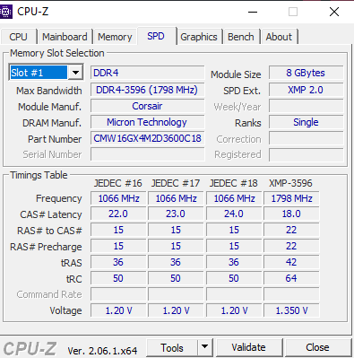

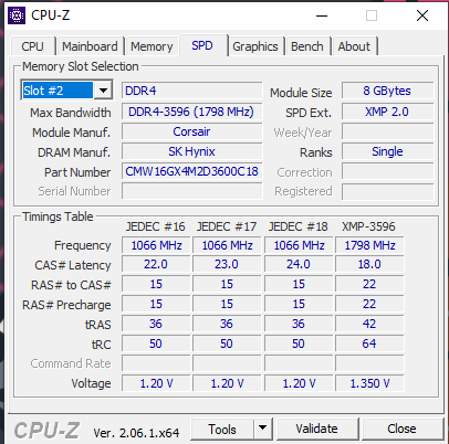

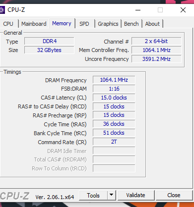

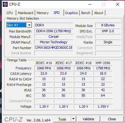

Soo Arbeitsspeicher läuft jetzt bei 3000Mhz mit Aktiviertem XMP. Ich musste einfach nur nach Bios speichern und Neustart 15min warten bis der mit dem Takt hochfuhr und der bleibt jetzt auch auf 3000Mhz.
Du hast jetzt Micron und Hynix gemischt. Das kann schon mal problematisch werden. Auf Nummer sicher gehst du wenn Du dein neues Kit zurücksendest und dir ein 32GB Kit holst (2 Module). Das läuft in der Regel problemlos.
