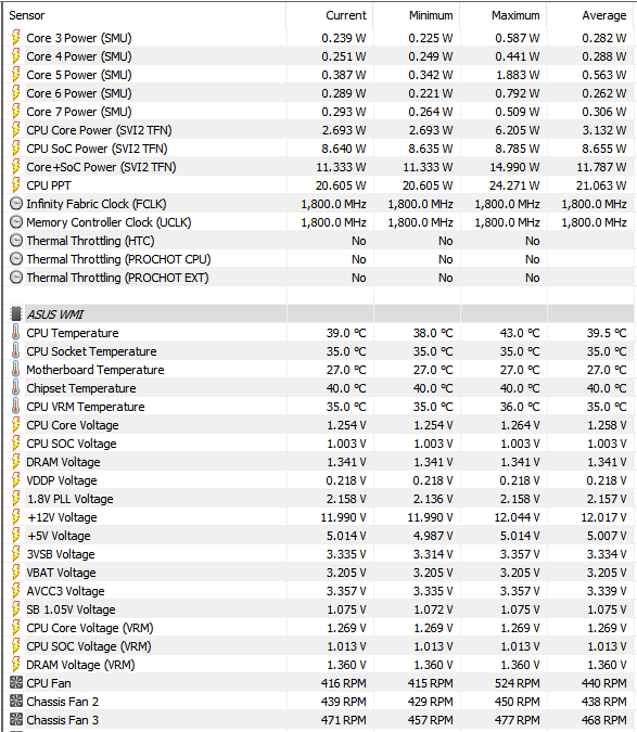

@RaptorTP
Nun der HWINFO zeigt neben den TCTL/TDIE Hotspottemps beim Proz auch
noch Average Temps, welche eigentlich viel Interessanter sind als die Hotspot Temps.
Und genau an der Stelle wird der Unterschied zwischen deinem Fixtakt und dem serienmässigen Gebooste
nicht gross sein. Davon ab soll der Ryzen den Takt nach Last anpassen und schnell verändern, das spart
Energie. Stichwort Race to Idle.
Davon ab zeigt HWINFO mir halt auch VRM Temps, Ramtemps, SocSpannung,
die verschiedenen Stromstärken etcpp und das macht HWMONITOR nicht.
Man kann sich HWINFO auch so einrichten, dass man eben nur das sieht was man braucht, dann ist
es nicht mehr unübersichtlich.
Auch das Overlay in Games zusammen mit MSI Afterburner ist schick.

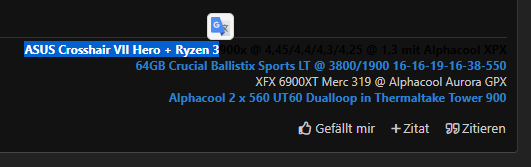

@Dracal2002
Auf wieviel Spannung läuft dein Allcore Takt mit 4450?
@modena.ch
Wie in meiner Sig zu sehen mit 1,30v

Danke, das mit der Einstellung von HWInfo ist mir bewusst.
Es findet einfach kaum Einsatz bei mir - deswegen stell ich da nix ein.
@Dracal2002 - ich hab den DarkMode an und kann dadurch deine erste Zeile in der Sig nur schwer lesen ;)
