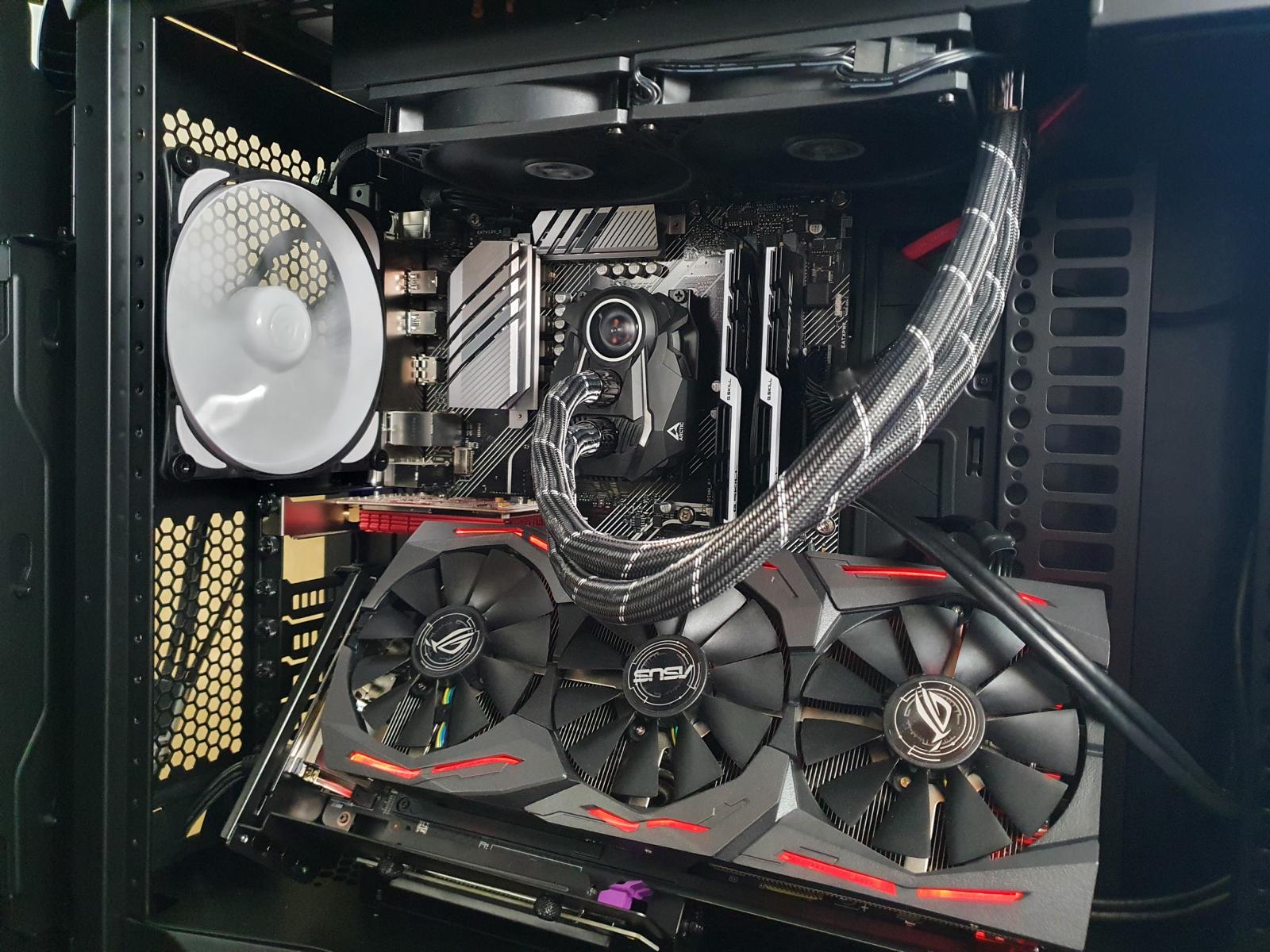

seit kurzem fällt die Pumpe meiner AIO Liquid Freezer II 240 durch kratzende Geräusche unter Teillast (wahrnehmbar bei 10-90% PWM, besonders heftig um 50% PWM - siehe Audio anbei) auf. In den letzten knapp anderthalb Jahren hat die AIO eher durch ihre quasi nicht vorhandene Geräuschentwicklung geglänzt. Dabei wurde sie stets in ähnlicher Konfiguration gemäß meines aktuellen Gehäuseaufbaus anbei betrieben - also nicht Radiator unten, vorn o.ä.. Um Fragen vorab auszuschließen: ja, die Geräusche kommen definitiv von der Pumpe - ich hatte zwischenzeitlich ALLE Lüfter abgeklemmt bzw. angehalten, um die Ursache zu finden; durch Variation der Pumpenansteuerung lassen sich die Probleme sehr gut darstellen und reproduzieren!
Darüber hinaus ist mir noch eine Besonderheit in Verbindung mit der AIO-eigenen Radiatorbelüftung aufgefallen: wird die AIO (Ansteuerung von Pumpe, Kühlkörper/VRM-Mini-Lüfter, Radiatorlüfter erfolgt über lediglich einen 4-PIN-Anschluss) mit 100% angesteuert, gehen die Radiatorlüfter komplett aus. Sollten diese nicht stattdessen mit maximaler Drehzahl laufen? ;-) Kann das evtl. mit dem etwaigen Pumpendefekt zusammen hängen, Stichwort erhöhte Widerstand, oder so?

Entweder ein mechanischer Schaden oder Luft in der Pumpe, aber ich tendiere doch zu ersterem, wenn ich mir das so anhöre. Ja mei, die AiOs halt... Wie @Trinoo schreibt: Einfach reklamieren.

Sicher dass es die aio ist? Da hängt ein Kabel ziemlich dicht an Deiner GPU, dass könnte ähnlich klingen wenn der Lüfter da gegen dreht...

Klingt nach kaputter Pumpe.
Ansonsten Noctua, Bequiet, Scythe oder Zalman Luftkühler drauf und feddich.
Ja, denn wie sogar zu sehen ist, laufen die GPU-Lüfter im Idle nicht. ;)
