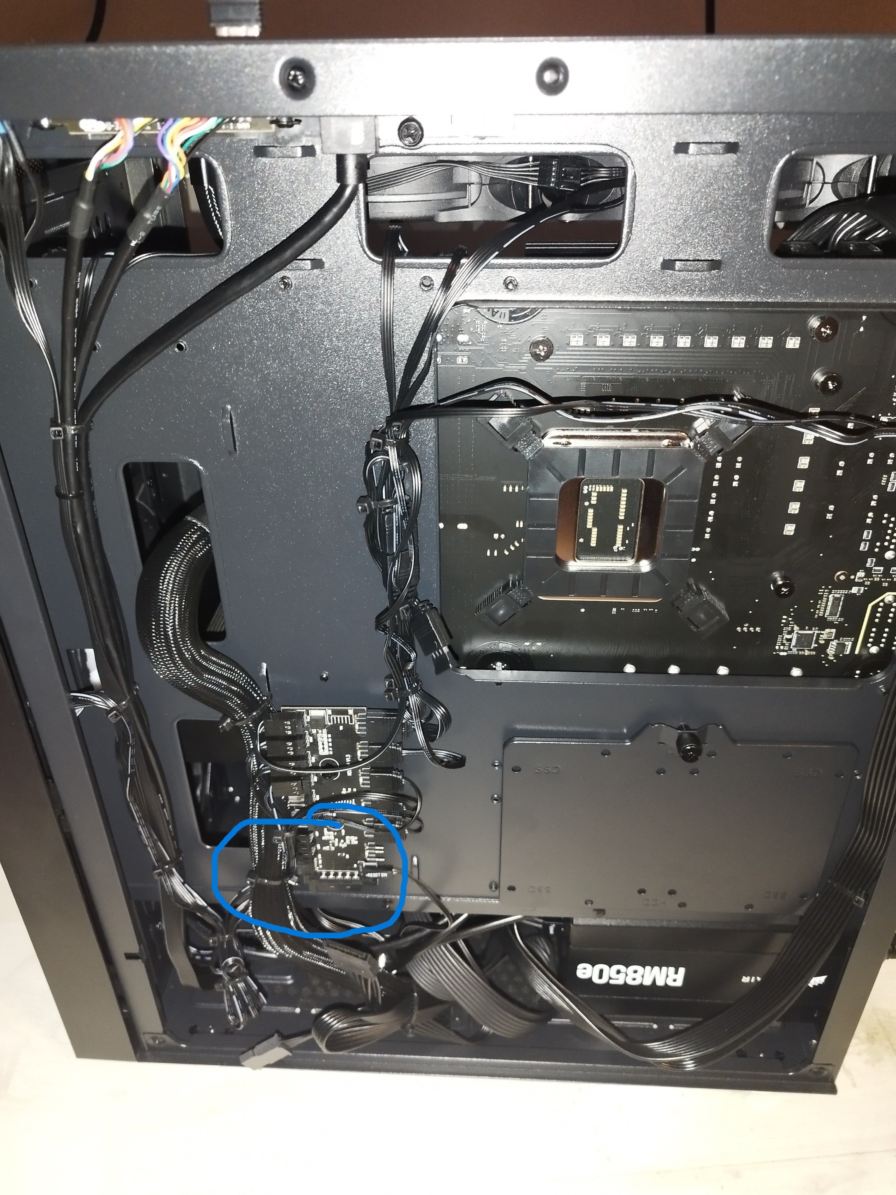

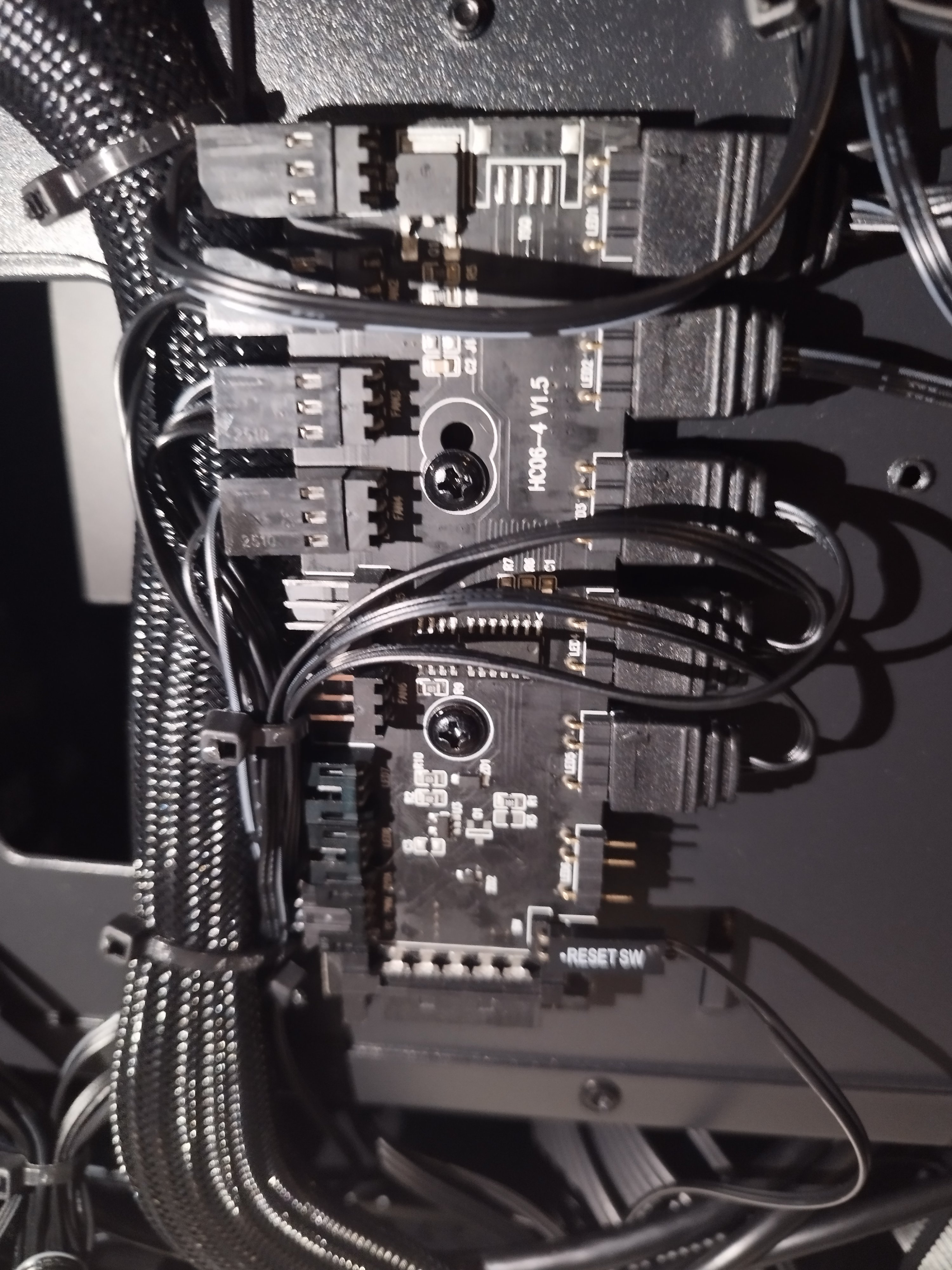

1. der Resettaster wird an vielen A-RGB Controllern als Umschalter genutzt um die verschiedenen Modis durchzuschalten.
2. Der untere Rand des Controllers ist schlecht zu erkennen aber könnte es sein, das der S-ATA Stromamschluss vom Controller ab ist ? Ein Bild mit etwas besserer Auflösung würde da ein wenig Licht ins Dunkele bringen.
2 Sachen:

Also ich gehe zu 99 % davon aus, dass der S-ATA Stromstecker in den Conmtroller muss. Du musst aber aufpassen denn der Stecker hat eine Nase und der Contoller auch. Das muss ineinander passen. Im Übrtigen würde ich das machen wenn der rechner aus ist und dann erst wieder einschalten wenn du fertig bist. Schaumal auf dem Bild:
- Aug. 2024
- 14
Vielen, vielen lieben Dank genau das war das Problem. Lüfter gehen und Beleuchtung auch. Ich bin Grad so Happy. Du kannst dir gar nicht vorstellen wie glücklich ich gerade bin.
PS am PC rumhantieren mach ich generell nur wenn er aus ist, damit ich keinen kurzen oder sowas auslöse bzw was Kaputt mache😅
Weiß zwar nicht was s-ata bedeutet aber Stecker hab ich kapiert. Vielen lieben Dank nochmal. Jetzt kann's los gehen 😁😁

SATA ist eine Schnittstelle zum datenaustausch, die inzwischen immer mehr aus der Mode kommt. Das mit SATA beschriftete Kabel ist streng genommen kein SATA-Kabel, sondern ein Stromanschluss vom Netzteil, das für SATA-Geräte (wie Festplatten und ältere SSDs) gedacht ist. In dem Fall liefert es jedoch strom für den Lüfter-HUB.
