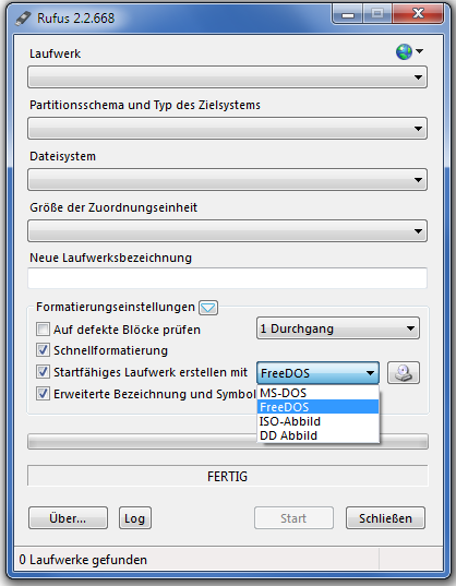

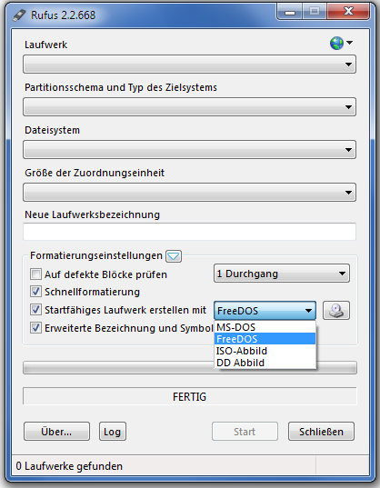

Es gibt Tools mit denen man bootfähige Stcks erstellen kann, z.B. mit Rufus und Freedos.
Da wo steht "Startfähiges Laufwerk erstellen" (Iso-Datei) auf die Nase drücken und Freedos auswählen, siehe Bild unten, von Rufus reicht die portable Edition.
Wenn Rufus den Stick fertig hat, kopierst Du die Daten aus der Zip drauf, startest den Rechner vom Stick und an der Eingabeaufforderung starte das Flashtool:
