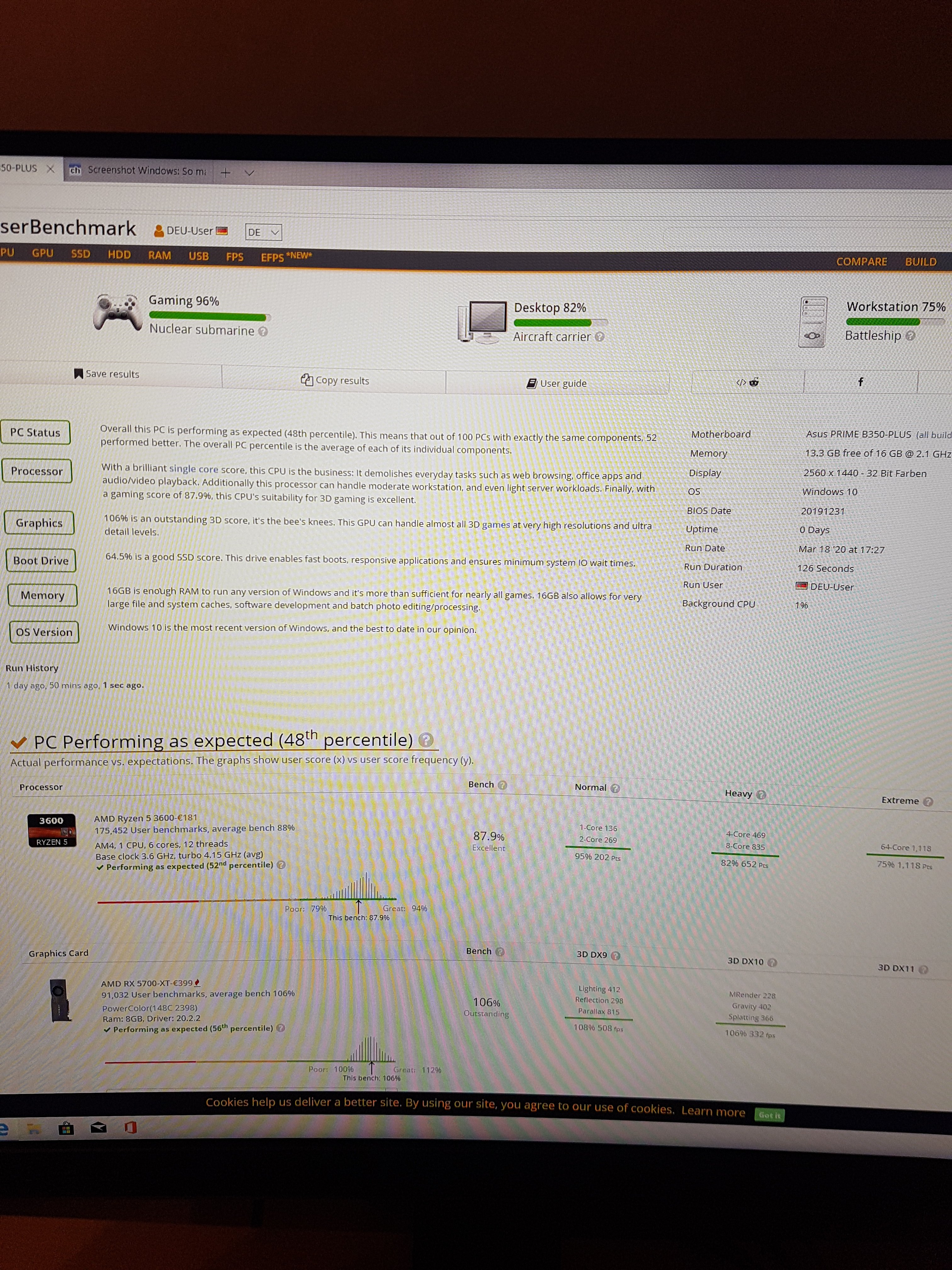

So hier einmal die Bilder, h8ffe man kann es erkennen.nicht wundern wegen des Rams. Hab n Cmos reset durchgeführt und alles ab Werk im bios gelassen, weshalb der ram nur auf 2133mhz läuft. Aber sonst sind die Werte doch ganz gut oder nicht? Werde jetzt noch wieder n Spiel herunterladen ob sich iwas geändert hab. Meld mich wieder
Sieht OK aus...
Hoffentlich testest du das nicht mit einem Online Spiel - da kann es derzeit einige Problemchen geben (Tendenz zu noch schlechter)...

@NoNameDude
Sehe da kein Problem bei dem Benchmark, wird auch angezeigt das alles im grünen Bereich ist zu vergleichbaren Rechnern. Wenn bei dir Games nicht korrekt laufen ist das wohl eher eine Setup Geschichte. Durch die Benchmarks kannst du Hardware eher ausschließen.
