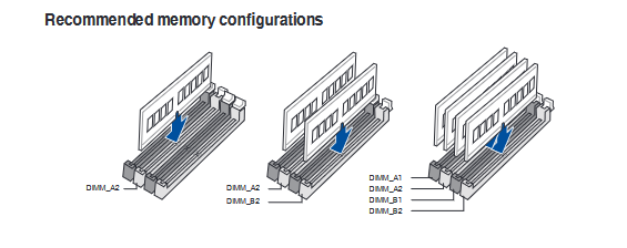

Bei einem Modul am besten immer nur den empfohlenen Slot nehmen, welcher hier "A2" ist.
Mach ein BIOS_Reset (CmosClear) mit überbrücken der PINs hierfür auf dem Mainboard.
Mach das mit nur einem Modul in Slot "A2", überprüfe alle RAMs alleine in "A2".
