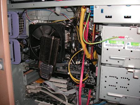

Also direkt über meiner Graka ist mein CPU X2 4400. Darauf Thermalright SI 120 mit Papst 120 mm Kühler. Die Heatpipe der Graka ist zur Seite geklappt und liegt auf dem Papst auf. Es ist eigentlich nur Glück das der Rotor um einen mm versenkt ist sonst würde es anstoßen. Die Graka wird also vom CPU Lüfter mit gekühlt.

ok so wie das bei dir aussieht ist die graka ja quasi schonwieder aktiv gekühlt wenn der CPU Kühler SO nah drann hängt ist das schon zimlich ideal für die Graka
bei mir ist die CPU halt auch passiv.
Du weist nicht zufällig wie die Temperaturen aussehen wenn du die Heatpipe zur seite gestellt hast? (ich will jetzt nicht das du ne neue Testreihe machst und dabei nachher die Karte noch wegen mir schrottest, nur wenn du das sowiso mal getestet hast ;) )
Ne sorry im geraden Zustand habe ich keine werte. Aber kühle doch einfach den Prozzi. da kannste dann evtl. nen Gehäuselüfter sparen. (es sei denn du hast ne Kühlkonstruktion die das nicht zulässt).
