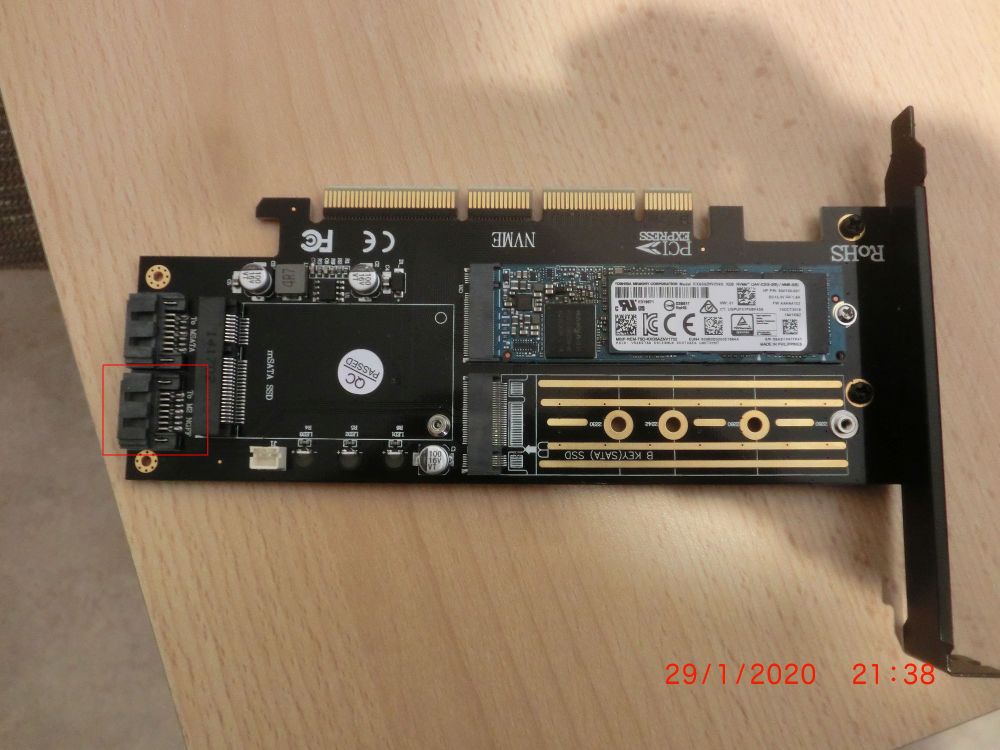

Auf dem ASUS M5A78L/USB3.0 habe ich die Adapterkarte mit 3 SSDs nun im PCIeSlotX16. Es gibt ja nur einen und der wird unter HWINFO als Graphics-Slot genannt.
Die 2 SATA-SSDs neben der NVMeSSD auf dem Adapter sind aber noch nicht am SATA Bus angeschlossen. Ziehen also nur Strom aus dem Slot.

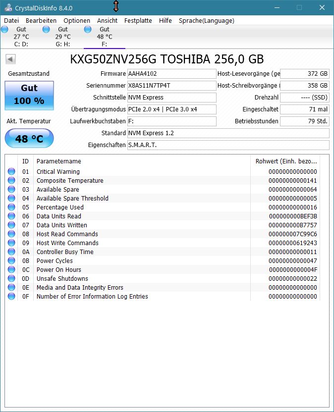

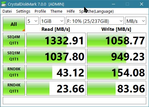

Nachdem der Rechner 3 Tage aus war, läuft die Toshiba SSD NVMe nun mit PCIe 2.0 x 4 Lanes anstatt wie vorher mit 1.0 x 4 Lanes. Seltsamerweise zeigt CrystalDiskMark einen langsameren Datendurchsatz als vorher (siehe Upload hier) , obwohl es eigentlich schneller sein müßte? Irgendwie macht der PC aber einen stabileren Eindruck im gesamten Ansprechverhalten. Natürlich habe ich trotzdem nur 3,25GB RAM unter Windows32 und die Grafik zweigt davon nochmal 1GB ab. Müsste nun ein 64bit-Windows installieren. Soll auf eine der Adaper-SSD. Bin mir wegen der Stabilität der NVMe deswegen unschlüssig, ob ich diese oder eine der SATA-SSDs mit Windows64 nutzen sollte. Mal abgesehen, dass ich wegen des Bootens Umwege gehen muss, die ich noch nicht kenne.
Frage: Crystal zeigt wahrscheinlich im Moment die 2.0 anstelle der 1.0 an? Die Kommunikation läuft am PCI-Bus also mal so mal so? Könnte das Umschalten der Spec. den zeitweisen Ausfall der NVMeSSD bewirken?

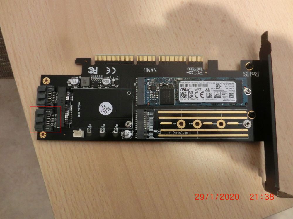

Nur ist gut, die M.2 und mSATA SSDs werden mit 3,3V versorgt und:
Die Schaltung die man auf diesem Bild unter dem mSATA Slot sieht, ist hoffentlich eine 12V auf 3,3V Spannungswandlung, sonst wären schon 2 M.2 SSDs ggf. zu viel, da eine M.2 knapp über 8W ziehen darf.
Das hatte ich doch in Post #34 schon erklärt.
Die meisten Boards passen die Geschwindigkeit der Lanes den Anforderungen an, wenn die auf AUTO gestellt ist, man kann oft auch Geschwindigkeit fest einstellen.
OK, den Strombedarf bezogen auf die Boardlieferung hatte ich nicht erkannt.
Meine 3 SSD ziehen nach Angabe darauf 5,4A. Die Toshiba hat 1,8A, die EVOs 1,7A. Also können vermutlich noch nicht einmal 2 SSD ausreichend Strom bekommen. Hatte ohnehin vor nur 1 auf dem Adapter zu betreiben. Suche noch einen Adapter der die NVME bootbar macht, da habe ich gesehen, dass HP X16-Controllerkarten anbietet (z.B. die 4365) die PCIe-SSDs bootfähig machen. Gibt es andere Alternativen?
Um mehr als 1 SSD zu bereiben muss man dann vermutlich welche nehmen, die unter 1 Ampere ziehen. Welche sind zu empfehlen?
An dem weißen Steckplatz steht nur die Bezeichnung J1, ob das eine Stromversorgung für die mSATA ist, weiß ich nicht. Könnte das Jumper heißen, oder gibt es auch diese missverständliche Bezeichnung für Strombuchsen?

Die meisten SSD's ziehen über 1,5 Ampere.
Wenn die Adapteranbieter 2 .. 3 SSDs auf einer Karte adaptierbar anbieten, hilft es dann oder gibt es Boards, die die 3,3 Volt Schiene der PCIe-Slots mit mehr Ampere versorgen?
Oder hat die MB-Hardwarebauer im Lowcost-Bereich auf die M.2 Anschlüsse onboard darauf reagiert?
Ordentliche Adapterkarten für mehrere M.2 SSDs, zumindest alle für 4 M.2 SSDs, haben eine eigene 12V auf 3,3V Spannungswandlung. Wie viel Strom welcher Slot auf welchem Board auf der 3,3V Schiene liefert, kann man kaum sagen, die Spezifikation erlaubt 3A pro PCIe Slot. Wenn nicht jeder Slot diese 3A zieht, dürfte es weniger ein Problem sein, wenn dafür ein anderer etwas mehr Strom zieht. Andererseits kommt man bei vielen Slots vielleicht ans Limit der Belastbarkeit der 3,3V Schiene des Netzteil, die haben ja oft nur so 20A bzw. an das Limit der kombinierten Last auf 3,3V und 5V, die z.B. bei den hier getesteten Netzteile bei 100 bis 120W liegt.
