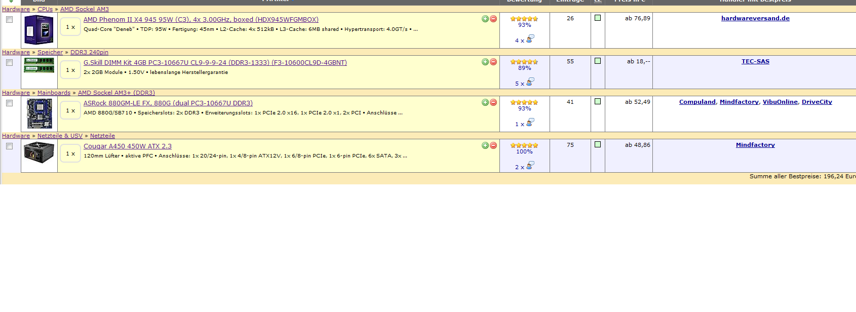

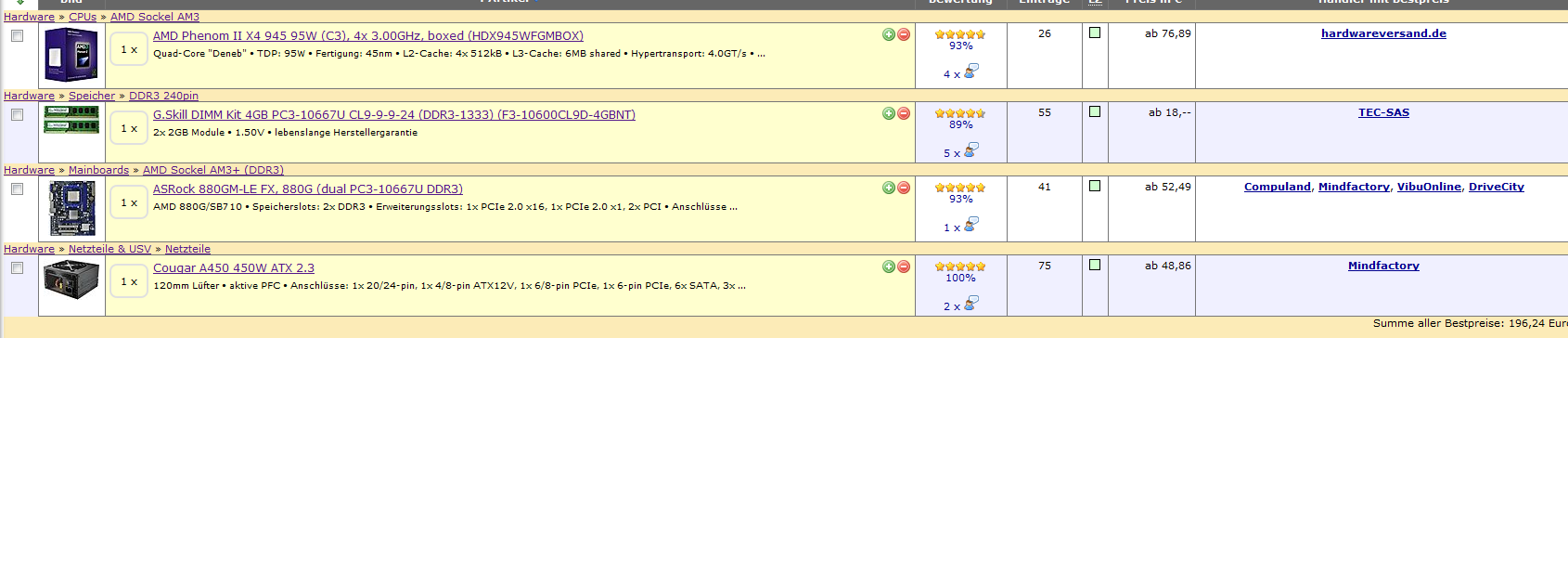

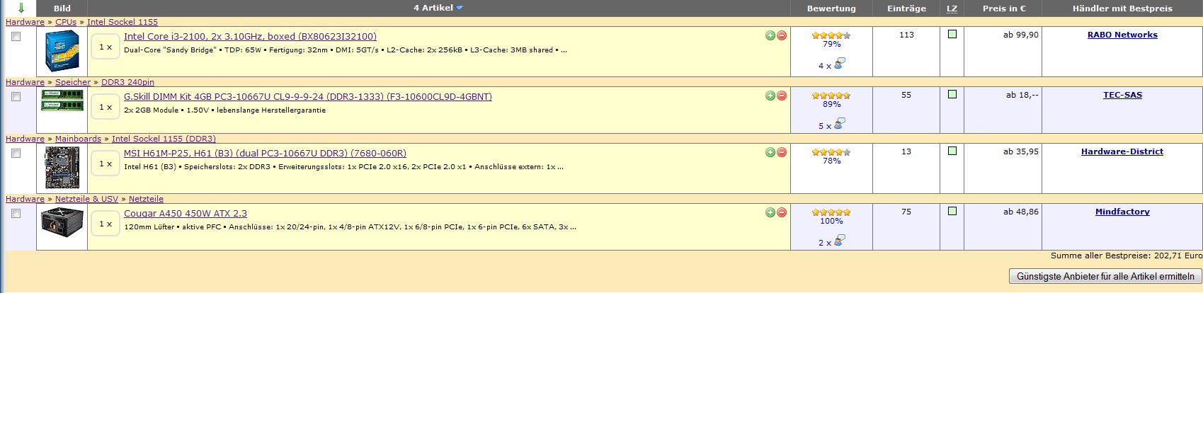

me again: mal Teile die wirklich nur günstig sind zusammengesucht. Mobo ist echt nur ne Notlösung. und brauchst dann noch nen SATA DVD-RW LW ab 16€
PS: vergleich AMD, bin ja objektiv.
