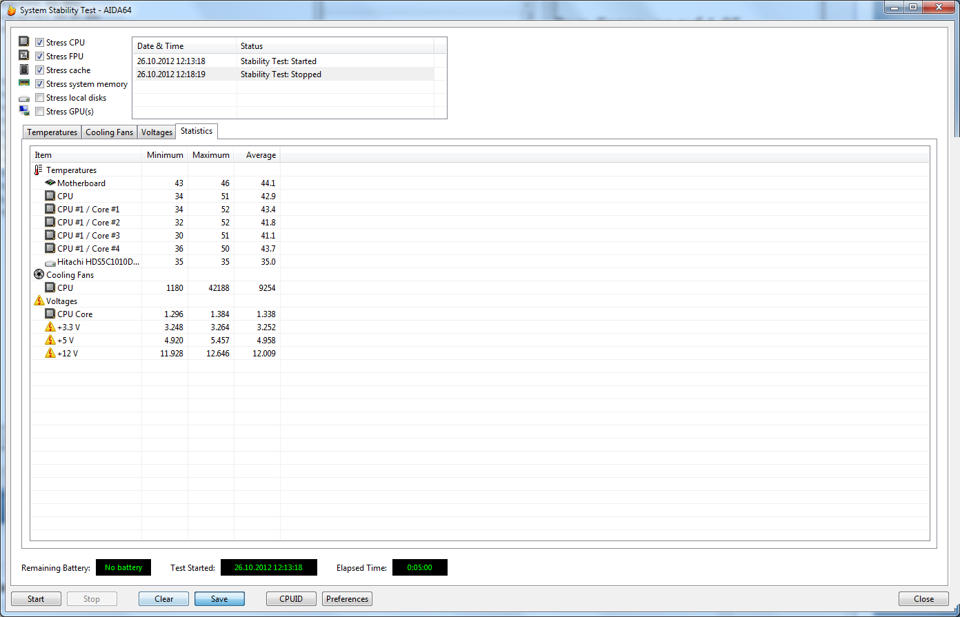

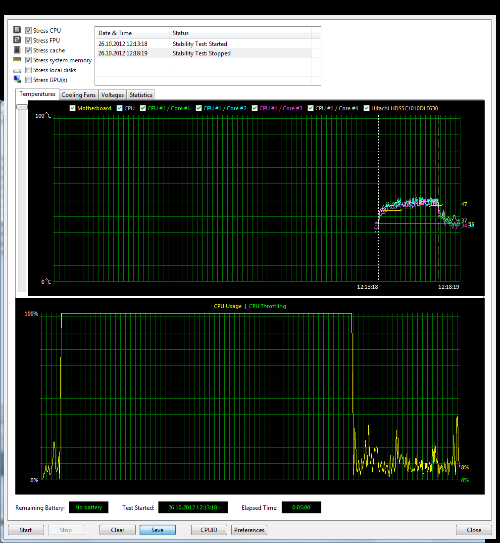

Edit: Hab nu mal bei einem FSB von 333 eine CPU-Ratio von 8 angelegt und die Ram-Spannung auf 1,85 erhöht... Dram-freq. auf 800MHz fixiert, Ram auf 2N geschaltet
Stresstest (via AIDA64 nach 5min) folgendes Feedback:
Anhang 1 & 2 Screens Direkt nach Stresstest
5 Min Ruhe nach test:
