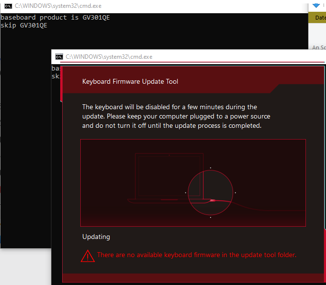

Der Hotfix von Asus welcher die Keyboard Firmware updaten soll funktioniert nicht. Es kommt immer die Fehlermeldung, dass er das Firmware Image nicht finden kann. Ich habe dann die Ordner von dem Patch durchforstet und eine *.bin gefunden. Ich gehe davon aus, dass ist das Firmwareimage. Ich habe das Image dann in jedes Directory kopiert, aber dennoch kann er keine Firmware finden. Ich weiß leider nicht wie ich in dieser EXE nachschauen soll welches Verzeichnis er sich denn wünscht.
