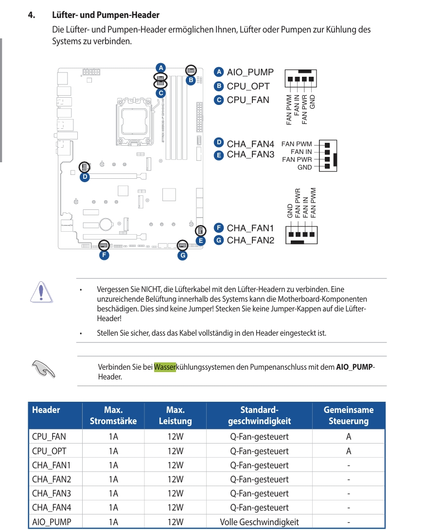

Hättest du bezüglich meiner Frage zu dem Anschluss am Mainboard für meine aio eine Antwort?
da kenne ich mich nicht so aus, aber ein Blick ins Handbuch vom Mainboard zeigt folgendes:
Im Handbuch habe ich natürlich nachgeschaut, da ist widerrum abgebildet das wenn man eine aio hat den Stecker unten rechts auf cha fan stecken soll!!! Ich habe es widerrum nach oben gesteckt unter cpu Option. Welcher Anschluss wäre jetzt richtig?
geht wohl beides! Der unterschied ist halt, das du am CHA-FAN die Drehzahl einstellen bzw regeln lassen kannst. Der AIO_PUMP läuft halt immer mit voller Geschwindigkeit.
Reaktionen: Promo81
also ich würde den AIO_Pump nehmen. Dann läuft die Kühlung gleichmäßig, und es ist keine Fehlbedienung möglich.
