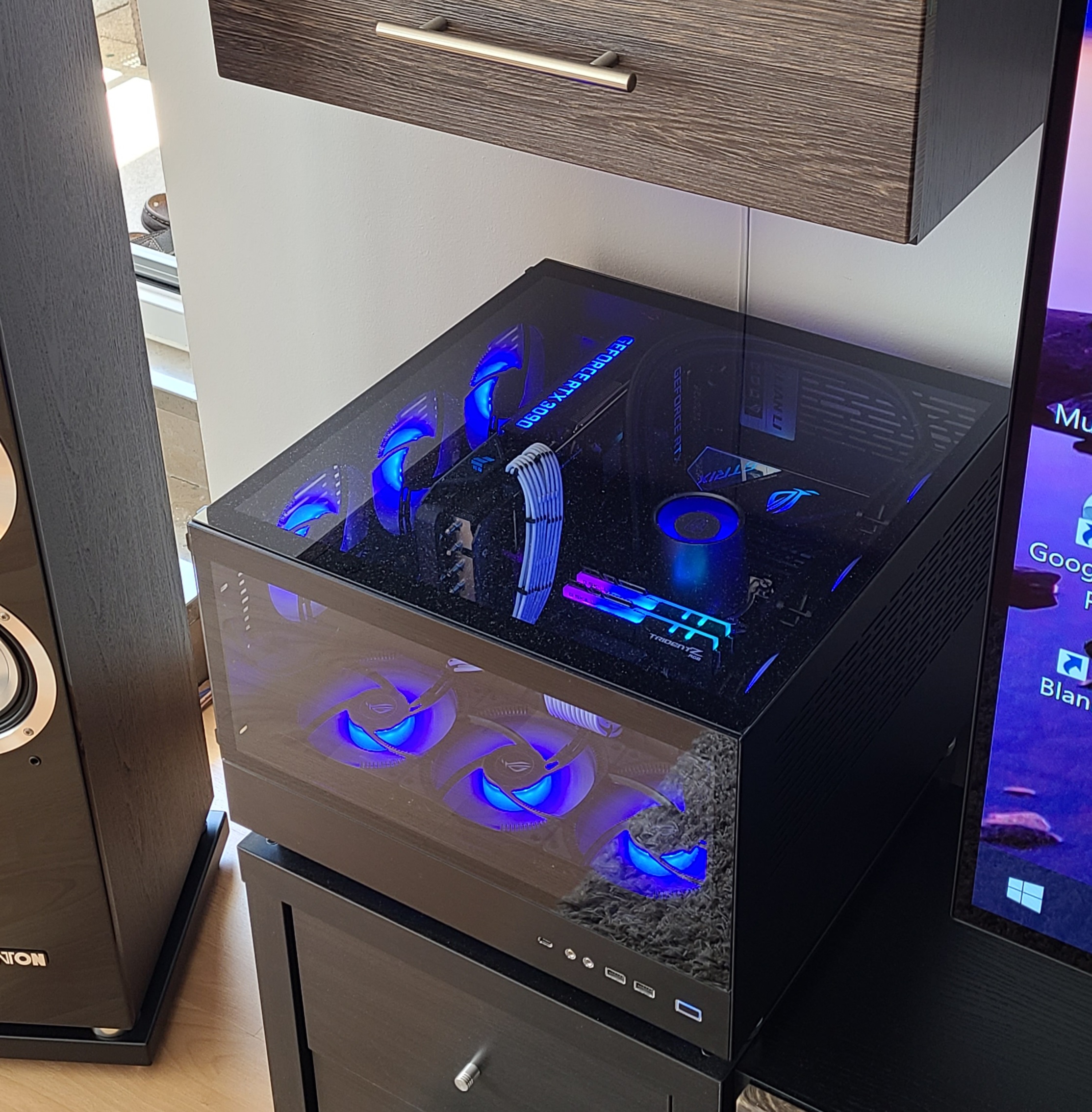

Diese ganze Vertical Mount / Riser-Cable Party wollte ich egtl. möglichst vermeiden.
Die GPU-Lüfter wären dann auch nur wenige mm von der Glasscheibe entfernt.
Die Grafikkarte steckt direkt im Mainboard, steht durch das horizontal aufgebaute Gehäuse aber vertikal, ja.
Bei den allermeisten CPUs verschwindet die WLP auch nach vielen Jahren nicht....trotz vertikaler Anordnung.
Sind hier die Bedingungen so sehr unterschiedlich?

ja gut.. also das case sieht echt schon sehr geil aus so liegend und sitzt halt perfekt auf dem schrank da.
jedoch.. muss ich schon wieder sagen das ich mit meiner TUF eben keine probleme habe die eben normal im tower horizontal sitzt..
was er jetzt am besten tun sollte wäre die GPU wieder auseinander nehmen, neu machen und sich dann einfach, so schlümm es auch ist und weh tut und im herzen brennt.. ein anderes case nehmen und die karte eben horizontal verbauen.
er kann auch eben die kryonaut probieren und sich dann wieder in 6 monaten melden.
dann schreibe ich wieder das gleiche
weil auf die 450W RTX 40 series werde ich ganz bestimmt nicht so schnell wechseln.
