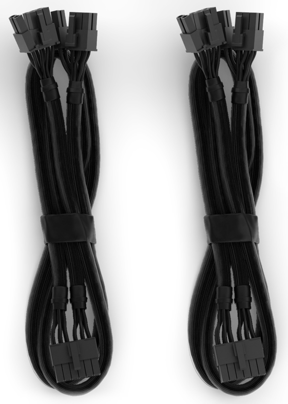

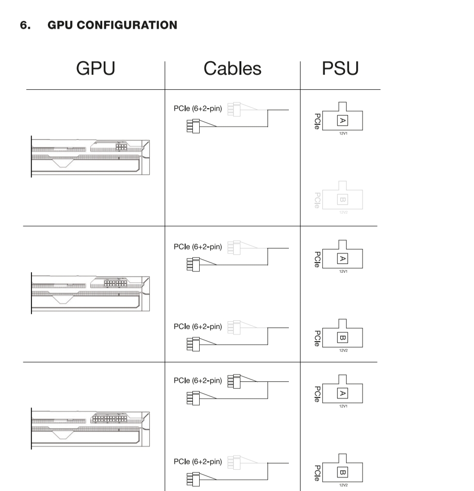

Kann man die ASUS TUF GAMING Radeon RX 7900 XTX OC Edition an das Straight Power 12 Platinum 1000 W anschliessen und an der Karte ein Y-Kabel verwenden, der Anschluss am Netzteil mit PCIe 5.0 geht ja nicht an der Karte.
Das heisst 2 Kabel am Netzteil, 1 Kabel direkt in die Karte und beim 2. Kabel mit dem Y-Kabel (ist ja beim Netzteil so dabei) an den 2. und 3. Anschluss an der Karte.
