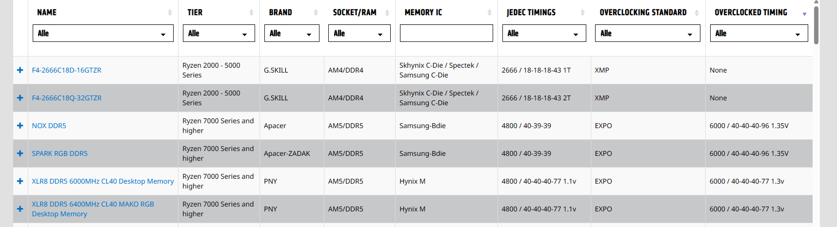

Du wärst nicht der erste der sich mit aktuellen UEFI Versionen beschwert, vielleicht gibt es hier in nahen Zukunft mit einer neuen AGESA Version Abhilfe. Wenn dein PC mit DDR5-5200 funktioniert, dann ist daran nichts "kaputt", sondern du hast eine schlechtere CPU erwischt die vermutlich mehr Spannung auf dem Speichercontroller bräuchte, es nach geänderten Spezifikationen aber nun nicht mehr darf.
Wenn du mal auf die AMD Seite schaust, wirst du sehen was ich meine, die schnellsten dort getesteten Module sind DDR5-6000. Das beantwortet hoffentlich deine "Frage" zum Sweetspot.
https://www.amd.com/de/processors/ryzen-compatible-memory

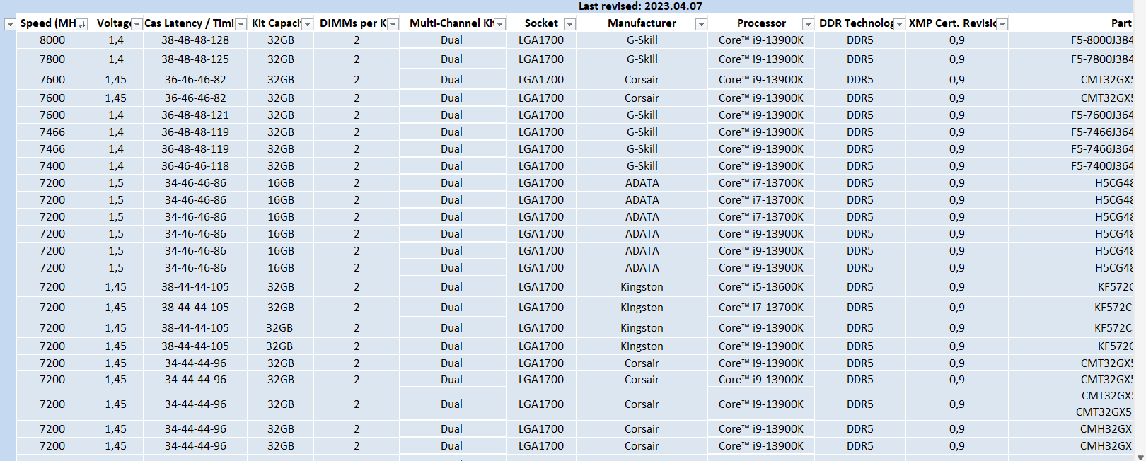

Wirfst du einen Blick auf die Konkurrenz, sieht das Bild anders aus, dort wäre es eher ungewöhnlich wenn DDR5-6000 nicht laufen würden.
https://www.intel.de/content/www/de/de/gaming/extreme-memory-profile-xmp.html
