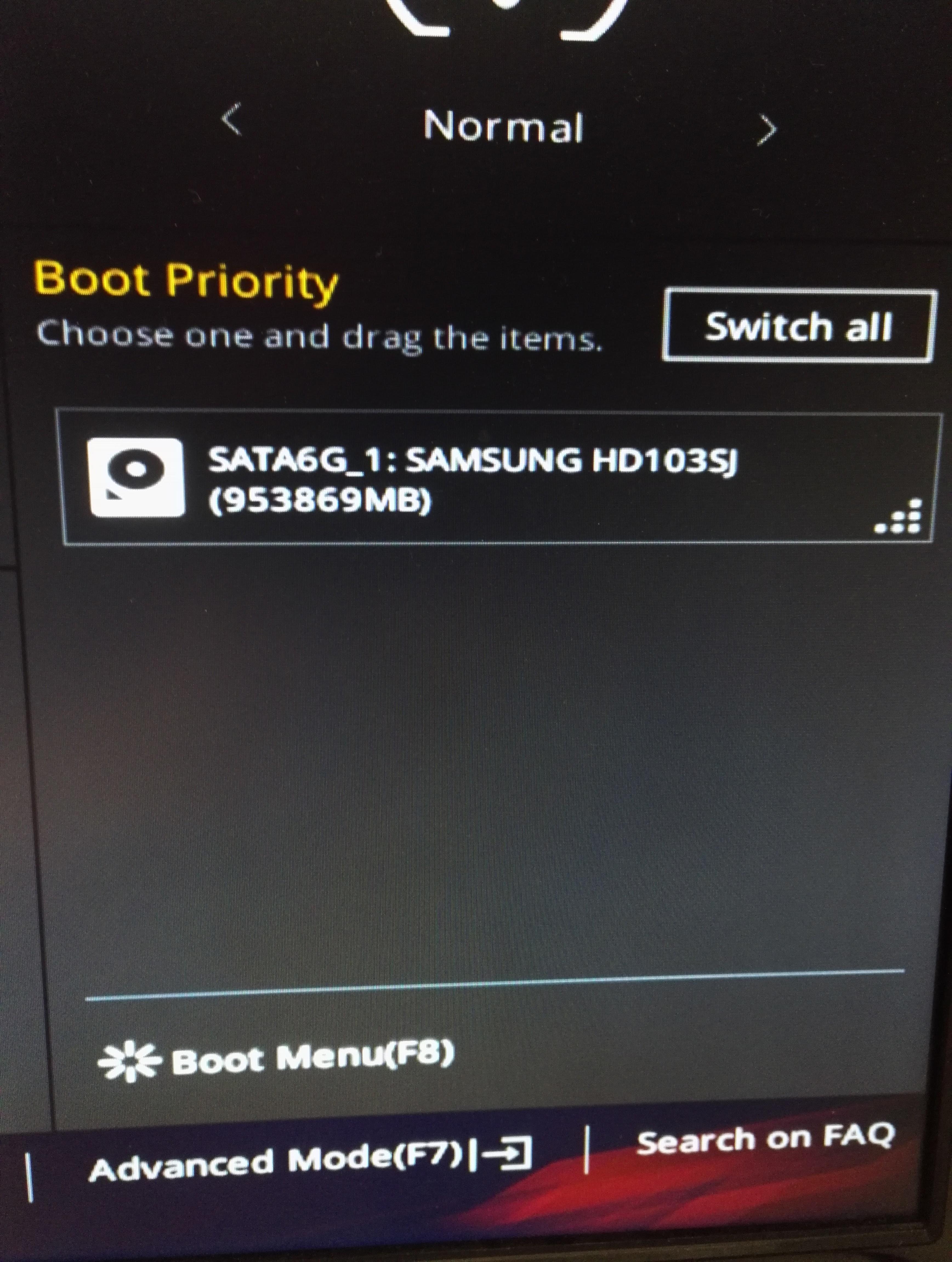

ich hab seit gestern eine kleines Problem mit dem oben genannten Board.
Im System sind:
  • Samsnug 1GB Festplatte
  • SSD 840 EVO 250GB
  • DVD-LW
Bis gestern lief alles wunderbar, ich weiss nicht was passiert ist; Bios Reset, Windows 10 Update oder was.

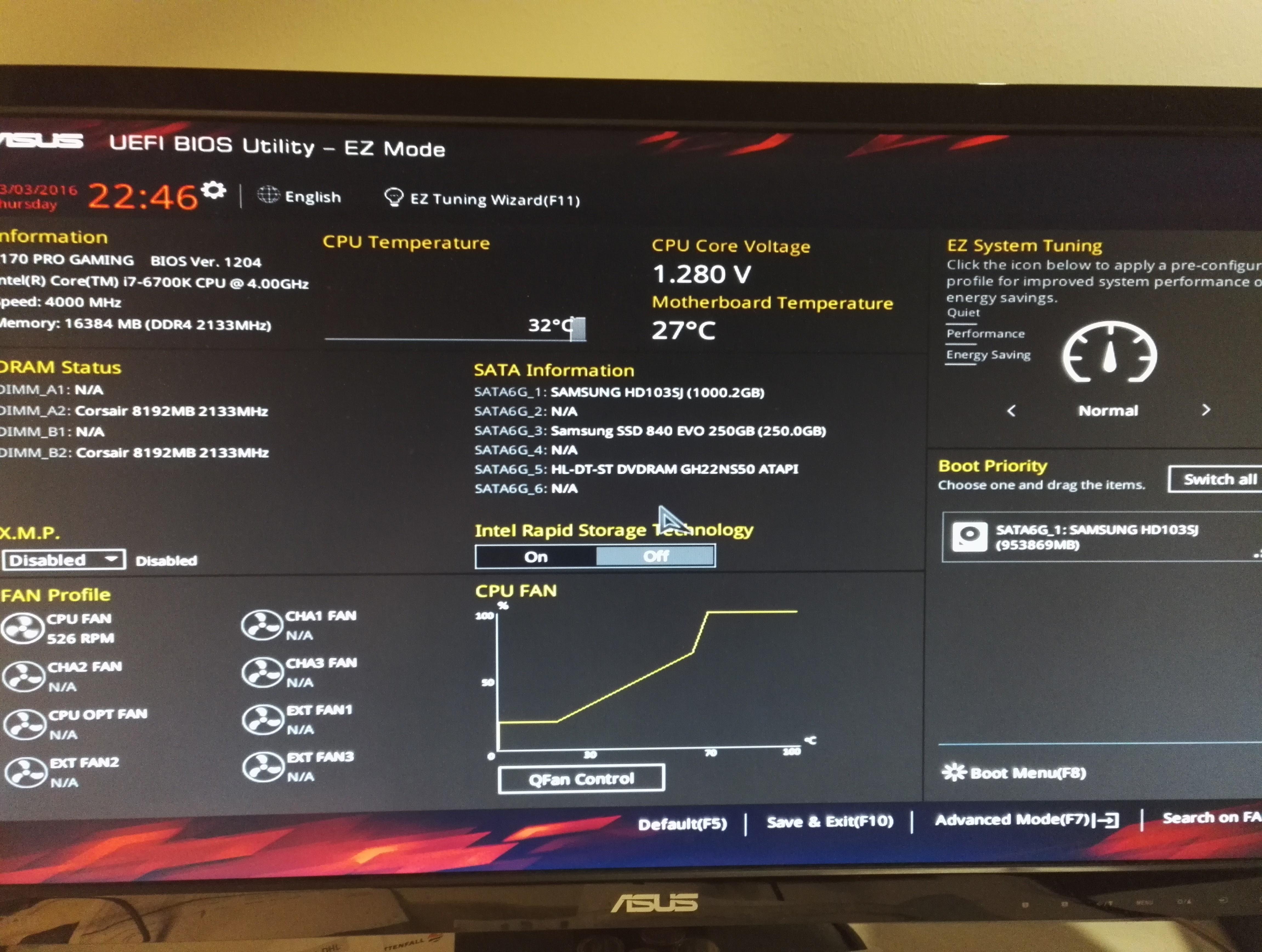

Jedenfalls wird im Bios bei der Boot Priority nur noch die Festplatte und ab und an das DVD-LW angezeigt, die SSD garnicht mehr, in den SATA Information sind aber alle sichbar, auch wenn ich mit F8 ins Boot-Menu gehe, kann ich von der SSD ganz normal booten und Windows 10 startet ganz normal.
Ich habe mal Bilder gemacht
Ich hab gestern (nach dem Problem) noch auf das aktuellste Bios eingespielt, keine Veränderung.
Hat jemand eine Idee?
Danke im voraus
Maiko

Im Menü aller über SATA angeschlossenen SSDs und Festplatten steht die Platte halt ganz oben und ist somit als erstes Bootmedium eingestellt. Du musst hier die SSD an erste Stelle setzen. Ob das im "Easy Mode" geht weiß ich nicht muss du mal versuchen, ob du im rechten Beriech was umstellen kannst. Ansonsten musst du das im "Advanced Mode" machen.

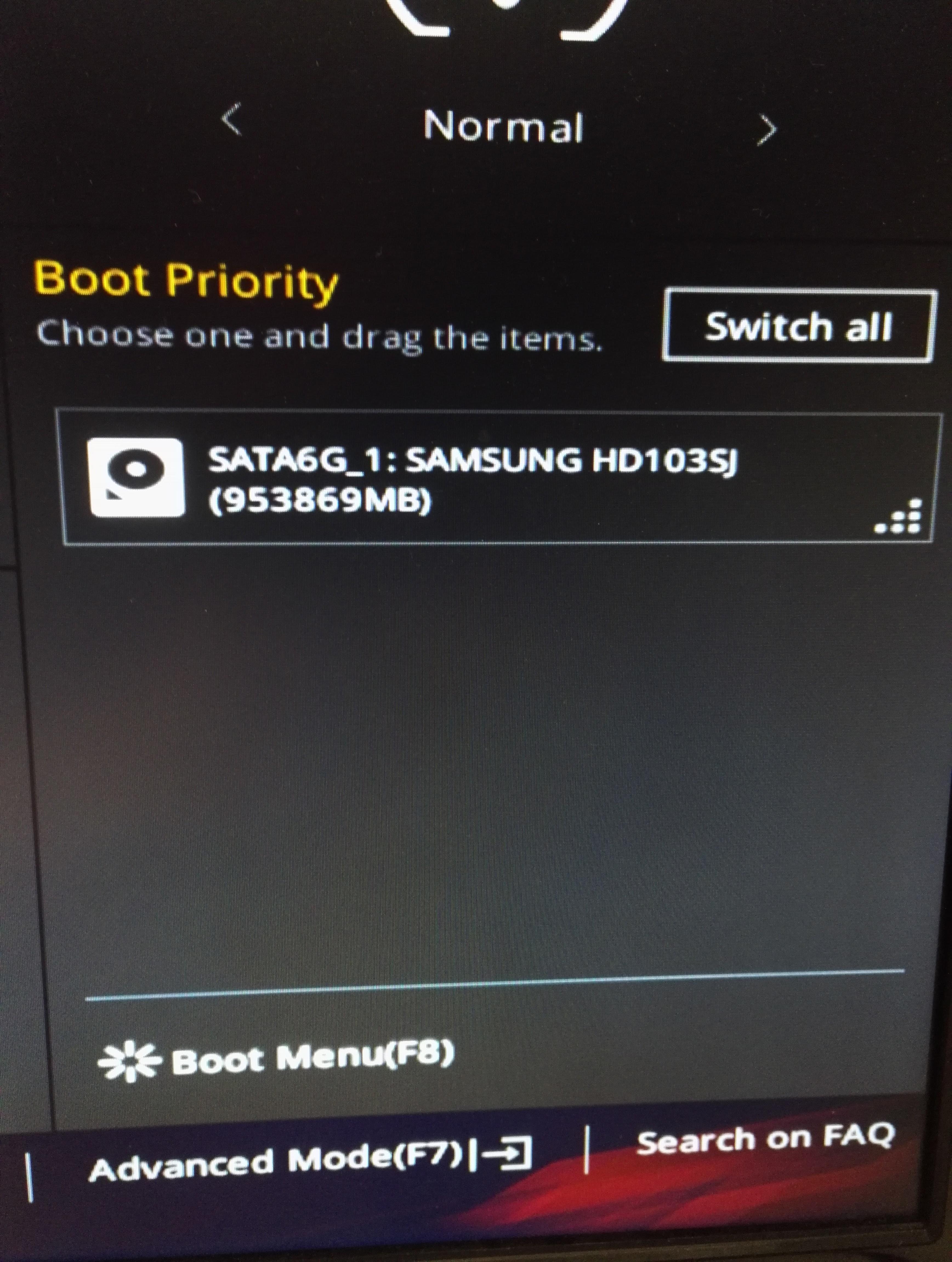

@q-6600, alles versucht, im rechten menü (wo ich die Priority umstelle) sind eben nur die Festplatte und DVD-LW enhalten, dort taucht die SSD garnicht auf, auch im enhanced mode nicht.
Dann liegt dein bootloader vermutlich auf der HDD statt auf der SSD.
Startmedium ist damit logischerweise die HDD, auch wenn Windows auf der SSD liegt.
Wenn du mit F8 die SSD wählst erkennt das UEFI dass da nix bootbares ist und bootet vom nächsten Meidum, nämlich der HDD.
Bootet die Kiste denn nicht von alleine oder stört dich nur die fehlende Auswahl im UEFI?
Im Advanced Mode muss das gehen. Da gibt den Reiter für die Bootoptionen. Dort müsste das ziemlich weit unten sein. In dem Unterpunkt kannst du dann die SSD vor die HDD setzen.
Schau da nochmal nach! Nen Blick in die Anleitung vom Board dürfte auch nicht schaden. ;-)
So, kurzes Feedback, geht alles wieder, die Plattenreihenfolge im Bios (Advanced) hab ich mir angeschaut, auch dort tauchte nur die HDD auf.
Kurz und knapp, Strom weg, Batterie raus, warten, und alles war wieder da...
Echt seltsam...
