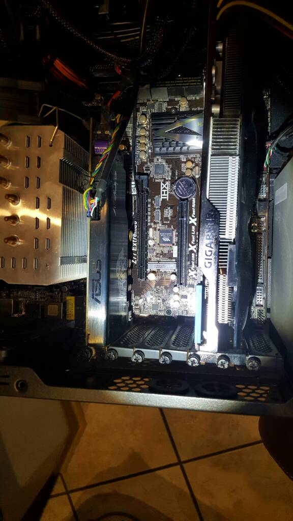

@ TE: warum hast du die graka in den x8-slot gesteckt?

Ja die will ich noch um stecken, da war bei mir vorher Laufwerk drin, und wegen Anschluss war die Graka im Weg
Ich glaube die bringe ich auch nicht andares rein, man siehts dass die ziemlich am laufwerk rahmen dran ist, die gehört ein Slot weiter zur Soundkarte rein oder?

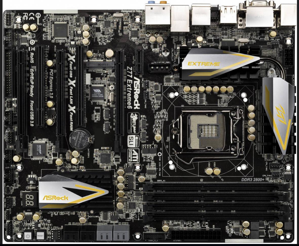

Hier ist das Bild vom Board, kannst du bitte zeichnen wie ich das ambesten stecken soll, um bestmöglich in allen bereichen die Leistung raus zu holen. Gleich neben CPU ist klar, da ist die Soundkaerte, die kann ich nicht wo anderes stecken. Und wo soll ich am besten Garka hin und dann Adapter mit M2 ?

handbuch? graka in PCIe2 (den ersten x16-slot unter der CPU), die M.2 samt adapter entweder in PCIe4 (zwischen den PCI-slots; für volle geschwindigkeit auf kosten der graka) oder PCIe5 (unter dem zweiten PCI-slot; mit einschränkungen bei der performance). ebenfalls im handbuch sollte stehen ob sich PCIe1 und PCIe5 lanes teilen.
