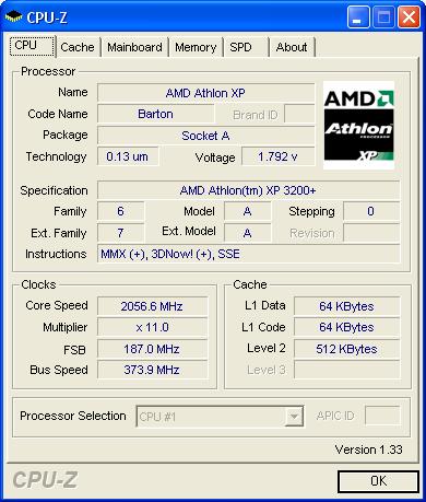

Poste dann auch mal einen Screenshot von CPU-Z. Und schau auch mal auf die CPU Temp.
OK werd ich machen. Da is in moment mein momentaner Takt drauf, den ich auch gerade Teste.
CPU Temp war - bei Leerlauf sozusagen - bei 48-50°C und bei Volllast bis zu 60°C.
