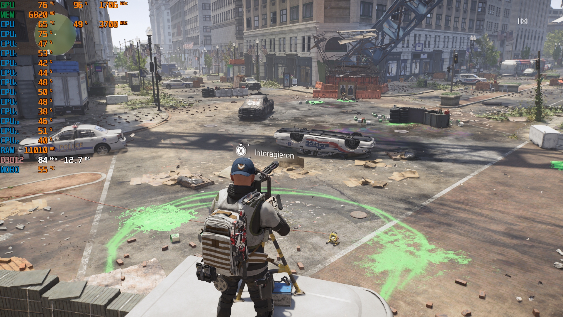

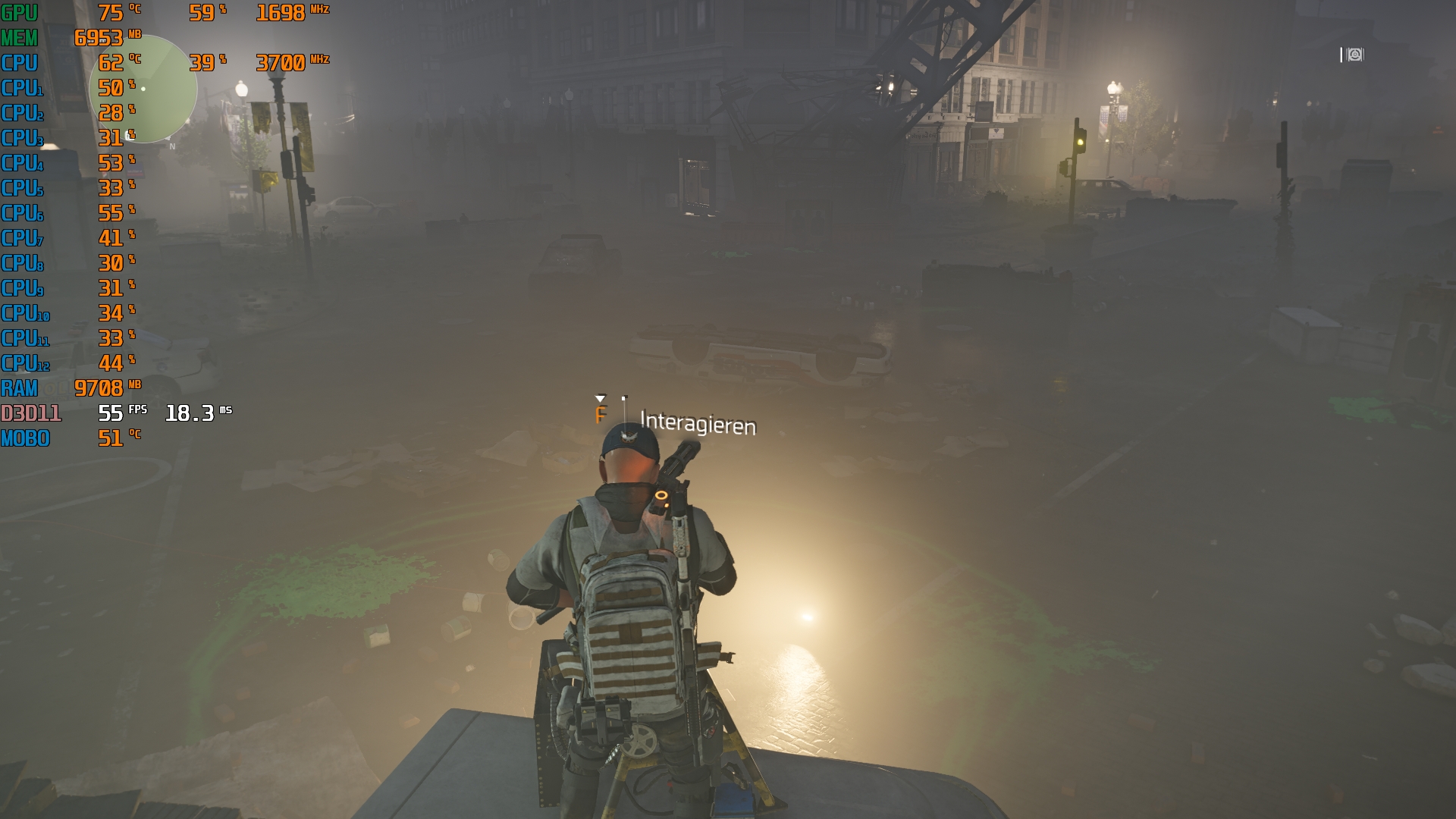

Fehler gefunden :)
Und wie immer war das Problem direkt vor Augen.
DirectX 11
DirectX 12
