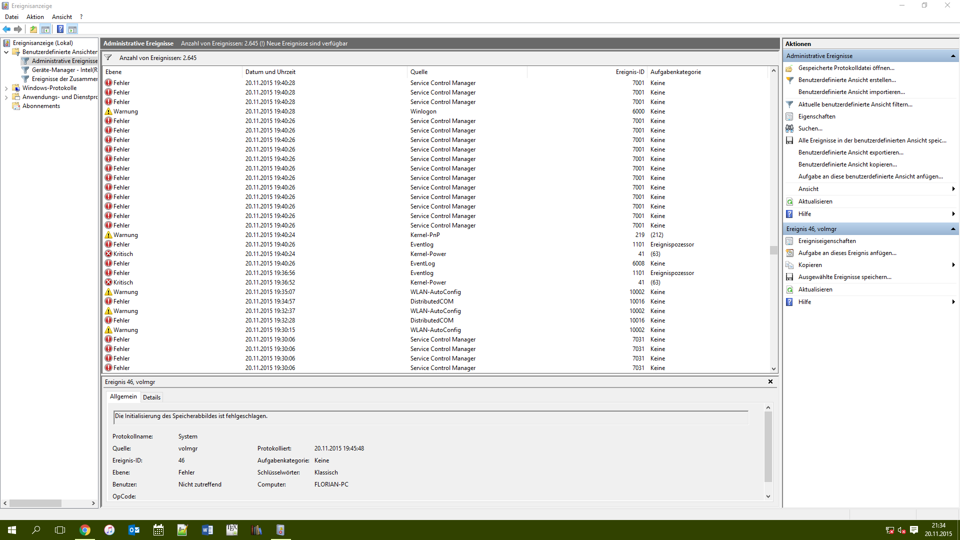

Und was sagt das Windows-Ereignisprotokoll dazu ?

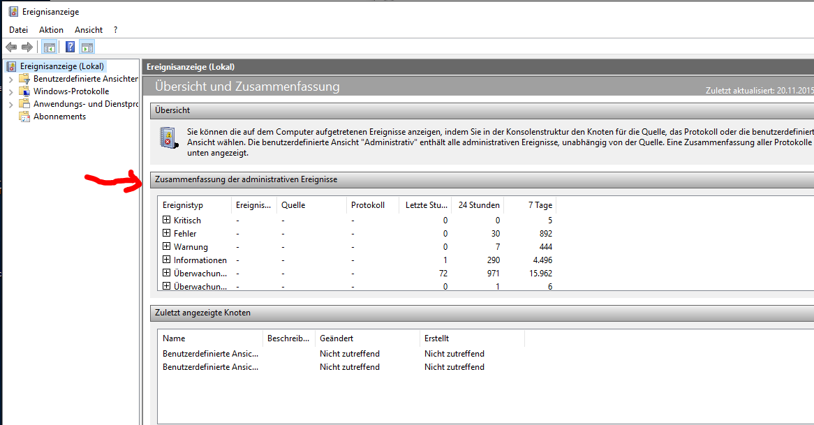

Ab hier ist es ungefähr passiert. Habe mich mal durch den log gekämpft, was wirklich mit dem Treiber zu tun haben könnte, habe ich nicht gefunden...
