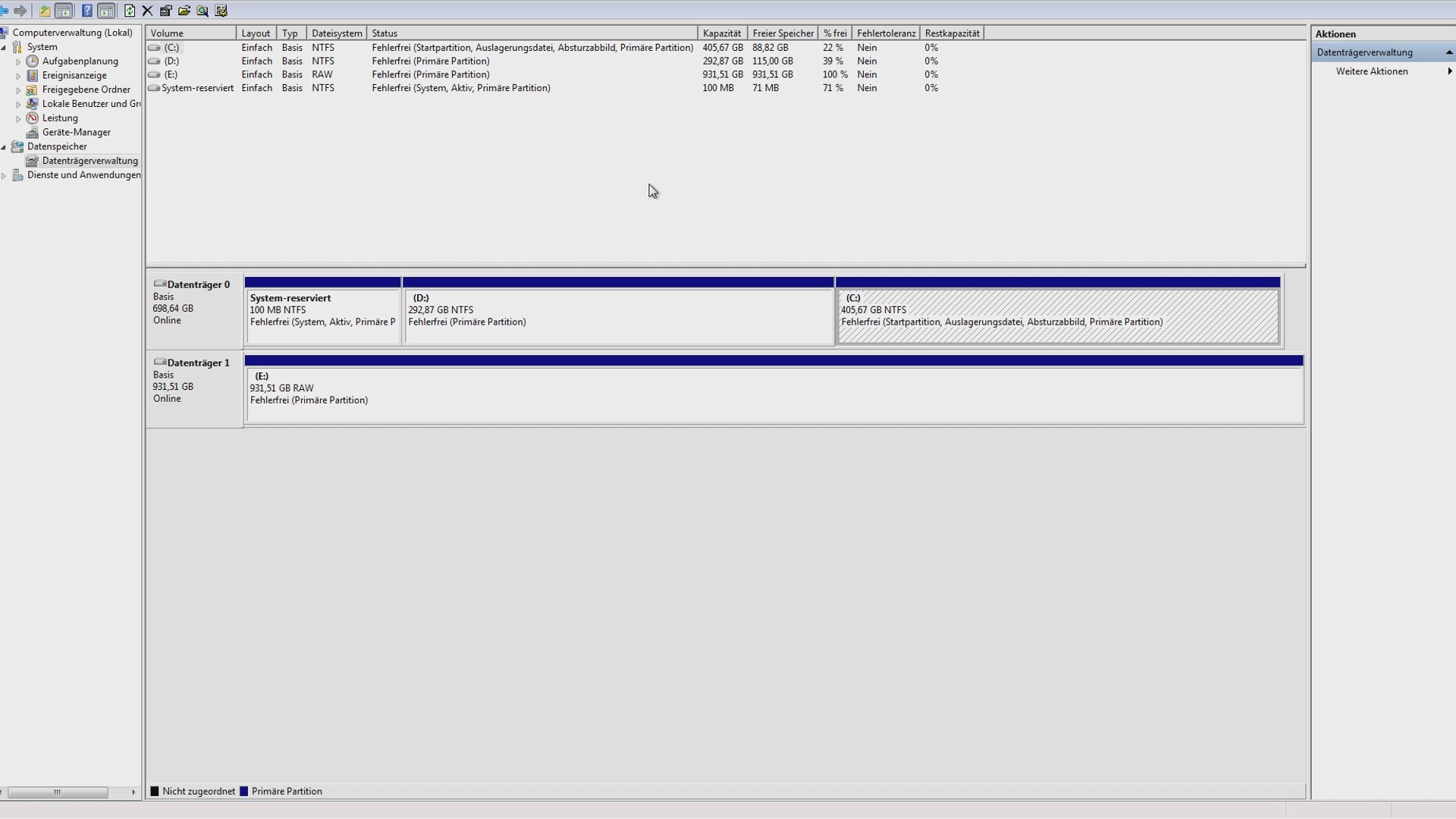

Überprüfe zuerst, ob die Festplatte in der Datenträgerverwaltung angezeigt wird. Diese könntest du auf folgender Weise öffnen: http://www.giga.de/downloads/micros...traegerverwaltung-in-windows-7-und-8-oeffnen/ Poste, bitte, ein Screenshot davon hier. Wird die Platte da überhaupt angezeigt? Wenn diese da auftaucht, aber du keinen Zugriff auf die darauf gespeicherten Daten hast, dann könntest du mit einem Datenrettungstool versuchen, die Daten wiederherzustellen. Hier eine Liste mit solchen Tools: http://www.chip.de/Downloads_13649224.html?tid1=39017& Wenn das klappt, dann könntest du, wie Holt vorgeschlagen hat, den Zustand der Platte mit einem Diagnosetool überprüfen und die Ergebnisse dann hier posten.

danke für all die netten Antworten :) Also ich habe die Festplatte schon an einem anderen Pc ausprobiert, leider ohne Erfolg es passiert genau das gleiche. Ich habe mal einen Screenshot gemacht von meiner Datenverwaltung, die sagt allerdings das die Festplatte leer sei, und RAW als dateisystem hat.Die Festplatte ist aber nicht leer gewesen als sie noch ging. MiniTool Partition Wizard Free mit dem Programm wird mir angezeigt das da noch was drauf ist.
MFG
