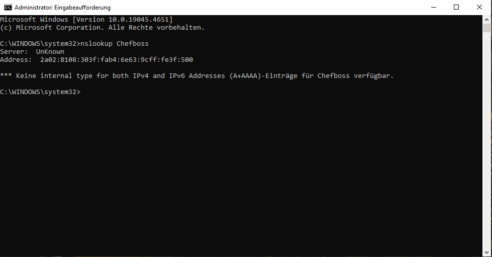

Antwort auf nslookup:

Da Du aber scheinbar nicht mal den Hostnamen des gegenüberliegenden PCs pingen kannst, liste bitte mal deine genaue Netzwerkkonfiguration (Router, Switches, Verkabelung). Und probiere auch mal die IP des jeweils anderen Rechners anzupingen, statt des Hostnamens.

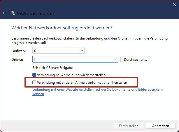

Streng genommen sollte eigentlich eine Abfrage nach Nutzername und Passwort erfolgen beim Zugriff via Netzwerkumgebung. Bzw. man muss die eben beim Einbinden der Laufwerke angeben, in dem man den Haken bei "Verbindung mit anderen Anmeldeinformationen" setzt:
Das funktioniert nach meiner Erfahrung leider in einem Netzwerk ohne Dömäne nicht immer zuverlässig, daher besser gleich mit gegenseitig bekannten Benutzernamen arbeiten.

Kann ich nicht bestätigen. Angabe muss natürlich mit \\<Domäne>\<Benutzername> erfolgen. Und nein, entgegen der Benennung braucht es dafür keinen Domänencontroller, sondern es reicht der Hostname.
Vielleicht ist es im Laufe der Jahre zuverlässiger geworden. Die Abfrage kam halt nicht immer, sondern häufig direkt die Nachricht, dass der Zugriff mangels Berechtigung nicht möglich ist.
Das passiert eigentlich meist nur dann, wenn auf beiden Geräten der gleiche Benutzername existiert, es sich aber eigentlich um zwei verschiedene Konten mit unterschiedlichen Passwörtern handelt.
