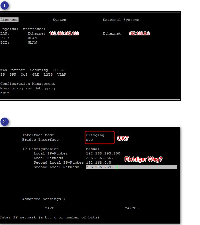

Jetzt hab ich gesehen, dass auf einer Schnittstelle 2 IPs definiert werden können. Könnte das eine Lösung sein?
Bild1 zeigt wie ich es eingerichtet hatte. Bild2 wie ich es mir vorstelle. Bevor ich es mal ausprobiere bräuchte ich ein paar "fresh eyes" ;)
Was meinst du mit "DSL Model" ? Der Gateway funktioniert in dem Fall warscheinlich schon als nat, glaube nicht dass du da noch eine zusätzliche Route brauchst.
Bridged is falsch, das wäre dann ein DHCP Konflikt (kann nicht gut gehen).
Mich wundert dass beim Anschluss von ETH2 das Netz ausfällt. Hast du den AP mal konfiguriert und nur ETH2 angeschlossen, ohne ETH1 anzuschließen? Bei richtiger Konfiguration bekommt das angeschlossene Gerät eine IP, sonst ist da schon ein Fehler drin. -> Ursache rausfinden. Anderes Netzwerkkabel probiert?
Das mit 2 IPs auf einem Port ist eher auf VLAN zurückzuführen (oder irre ich mich?)

Da hab ich mich wahrscheinlich falsch ausgedrückt. Wenn ich beide LAN Anschlüsse an das Netzwerk anschließe (ETH1 und ETH2), dann kommt es zu einem Ausfall. Bei einem Kabel nicht. Egal welcher.
Du schreibst in Post 21: "@Exe: Machbar ist das ganze nur mit vlans. Ich kann bei mir zB kein /23er Subnetz bilden, weder am Nat (Firewall), noch am AP."
Meinst Du das könnte eine Ursache sein?
Noch zum Bridged Modus: darüber komm ich ins Internet.
Nein, vlans ist nicht nötig - hat sich auch per pm mit ihm schon geklärt, sein weg war schon richtig. Hast du denn mal statt routing nat probiert, ob es evtl damit funktioniert? (Auch wenn gleich Mecker von Exe kommt ;) )
Was ist denn wenn sich beide eth anschlüsse garnicht physikalisch trennen lassen? Sprich an der selben switch-seite hängen (statt wan/lan gibts nur 2x lan oder 2x wan?) und nur das wlan geroutet wird/werden kann?
