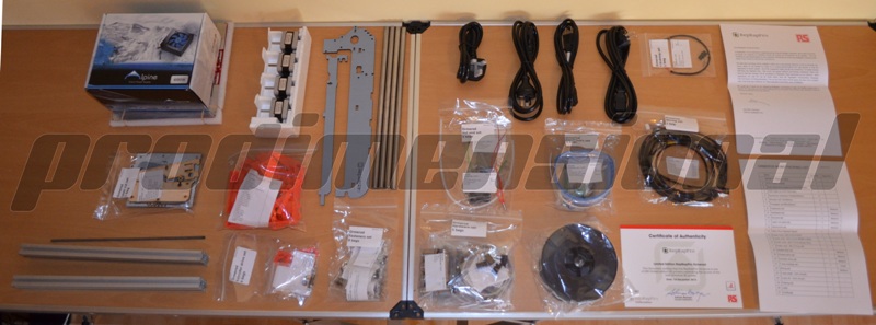

...dann steht er mit dem Bausatz des neuen 3D-Druckers „Ormerod“ vor der Tür.
Nach dem Öffnen des Versandkartons kam das eigentliche Päckchen zum Vorschein.
Der erste Gedanke beim Anblick des kleinen Pakets war, da wurde doch die Hälfte vergessen…

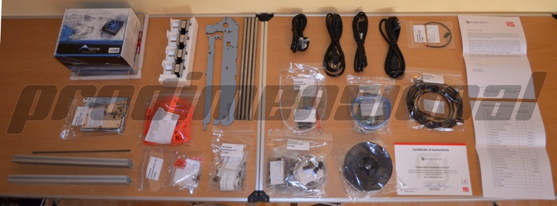

Nach dem Öffnen zeigte sich aber, das alle Teile vorhanden waren. Wirklich effizient verpackt…
Der Bausatz beinhaltet alle mechanischen Einzelteile, die Steuerungselektronik, das Netzteil sowie eine Spule PLA-Filament zum „verbraten“.
Lt. Zertifikat besitzen wir nun den 461. Ormerod!
Lediglich normales Handwerkszeug wird zum Aufbau benötigt.
Die detaillierte Aufbauanleitung (mit Bebilderung) gibt es beim Hersteller auf der Internetseite zum Nachlesen.
Der erste Eindruck: Die Einzelteile sind sauber und ordentlich in Tüten verpackt und beschriftet.
Die gedruckten Kunststoffteile sind qualitativ gut und in den Alu-Profilen ist bereits das Gewinde geschnitten.
Bis auf die Anschlüsse für das Heizbett sind alle elektronischen Komponenten schon vorkonfektioniert.

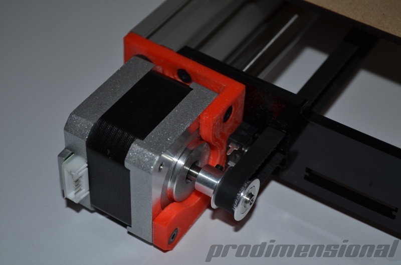

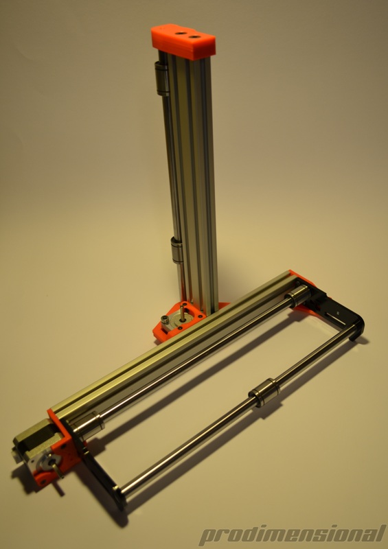

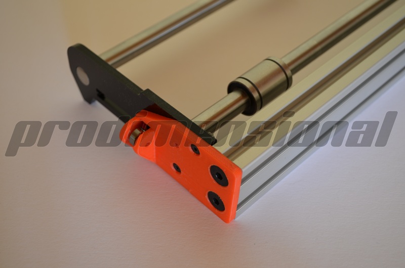

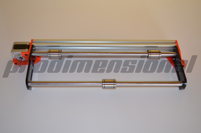

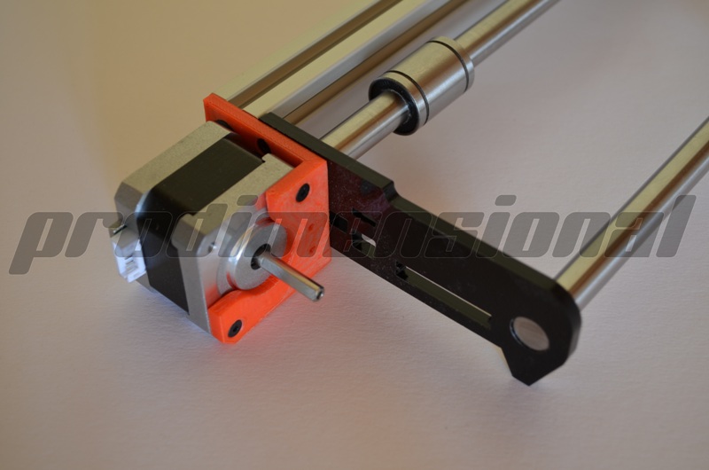

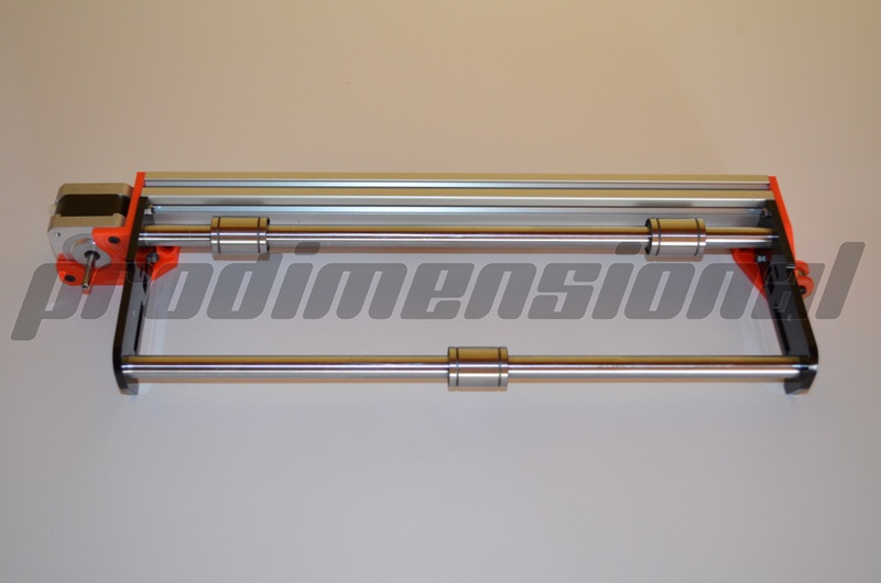

Aufbau der Y-Achse
Die Y-Achse besteht nur aus wenigen Einzelteilen, welche noch zusammengefügt werden müssen.
Die Anleitung ist sehr detailliert und die einzelnen Arbeitsschritte sind verständlich beschrieben. Trotzdem ist es sinnvoll sich vorab die komplette Anleitung durchzulesen.
Obwohl die gedruckten Teile von guter Qualität sind, ist es dennoch notwendig hier noch etwas nachzuarbeiten.
Wichtig ist, dass alle Anlageflächen eben sind. Dies lässt sich allerdings gut mit einer Feile bewerkstelligen.
Auch die Befestigungslöcher müssen noch aufgebohrt und gesenkt werden.
Der Zusammenbau stellt dann kaum mehr Probleme dar.
Sorgfältig muss man die Führungswellen montieren. Hier ggf. nachmessen ob diese auch parallel laufen.
Antrieb Y-Achse_800x600.jpgUmlenkrolle für Zahnriemen_800x600.jpgZSB Y-Achse.jpg
Zeitaufwand für den Aufbau der Y-Achse ca. 2 Stunden

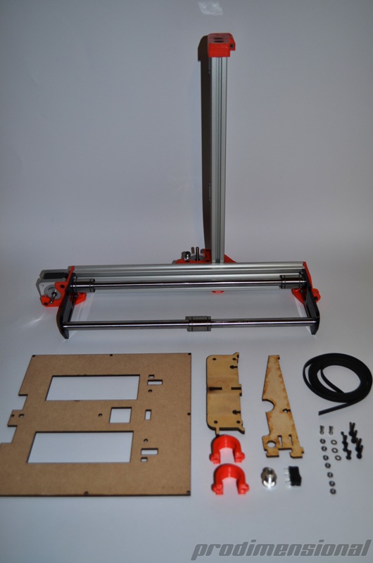

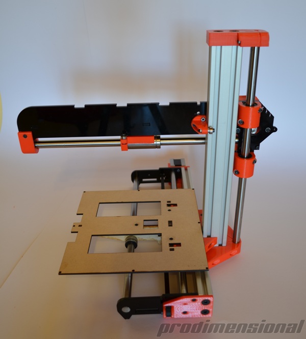

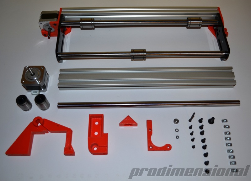

Tag 3:

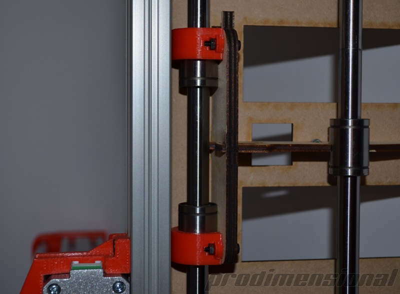

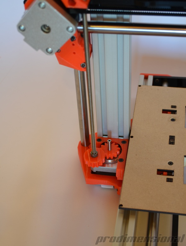

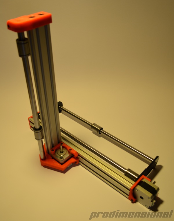

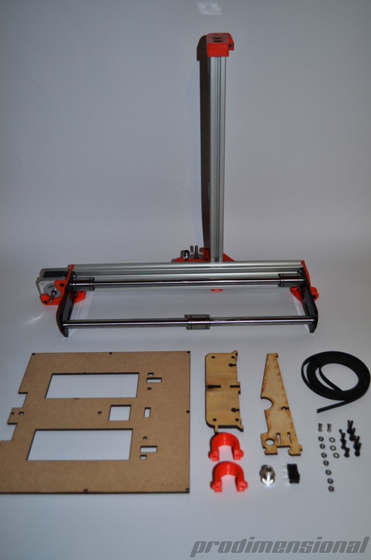

Heute wird die Z-Achse und der Tisch montiert.
Prinzipiell ist es das gleiche Vorgehen wie bei der Y-Achse.
Die Kunststoffteile sollten entsprechend entgratet bzw. aufgebohrt werden.
Ansonsten bereitet die Montage keinerlei Probleme.

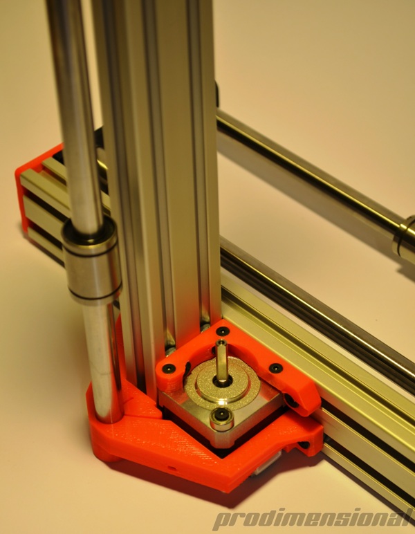

Besonderes Augenmerk ist wieder darauf zu legen, dass die Z-Achse rechtwinklig steht.

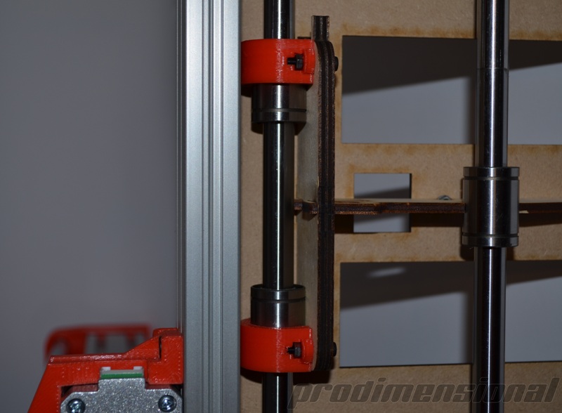

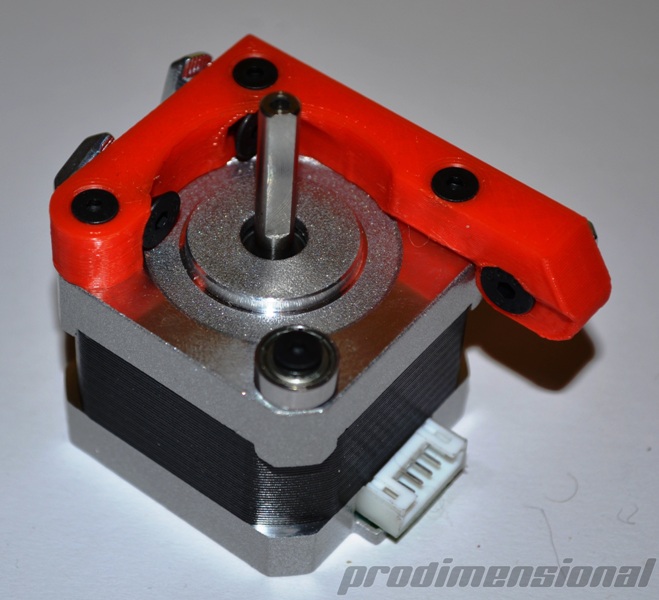

Hier ist das Kugellager zu erkennen, an dem später die Gewindespindel für die Z-Achse gelagert wird.

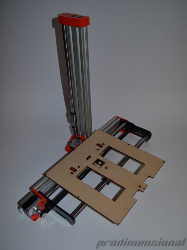

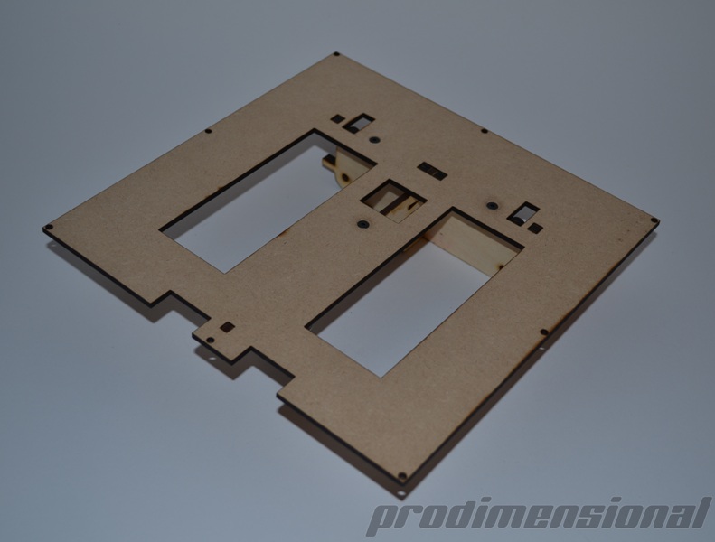

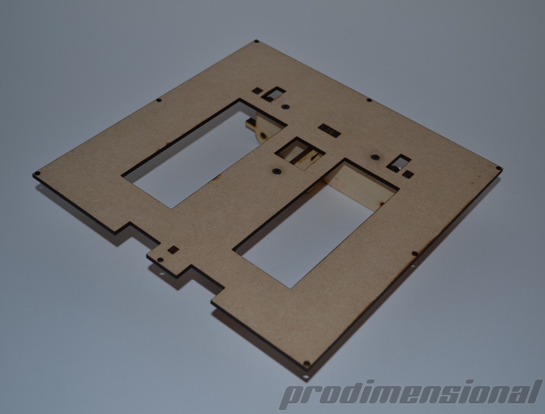

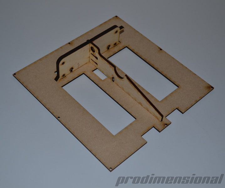

Der Tisch besteht aus lasergeschnittenen Holzteilen die lediglich zusammengesteckt und verschraubt werden.
Diese Baugruppe wird dann wieder mit gedruckten Teilen an die Linearlager der Y-Achse verschraubt.

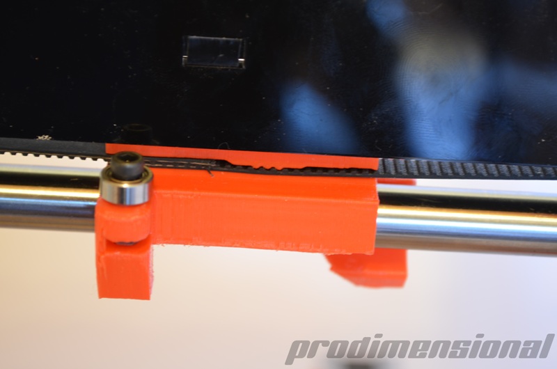

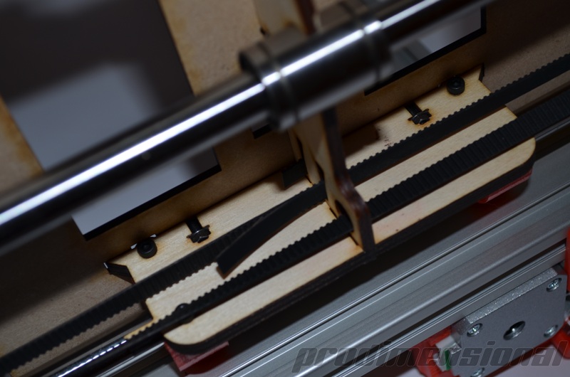

Nur noch vorher den Endschalter für die Y-Achse montieren und schon kann der Zahnriemen eingezogen werden.
Ein automatischer Riemenspanner ist nicht vorgesehen. Da der Riemen jedoch nur einfach in Schlitzen eingeklemmt wird, kann man hier bei Bedarf einfach ein paar Zähne nachziehen.
Zeitaufwand bis hierher wieder ca. 2,5h.
Am Wochenende geht´s dann langsam dem Ende zu. Bis dahin sollte die X-Achse und der Extruder fertig sein.
Und nächste Woche wird´s dann ernst, dann werden die ersten Druckversuche vorgenommen.

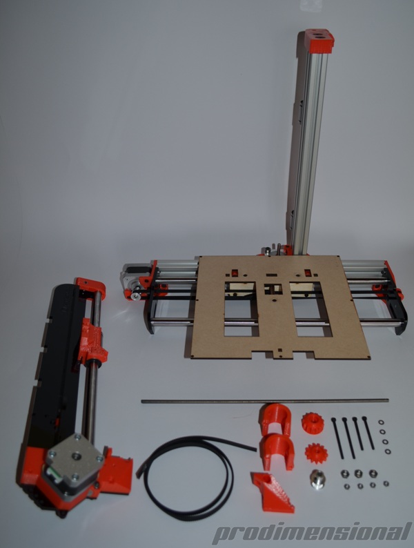

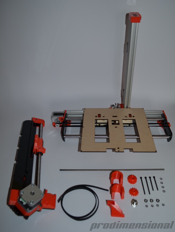

Tag 4:

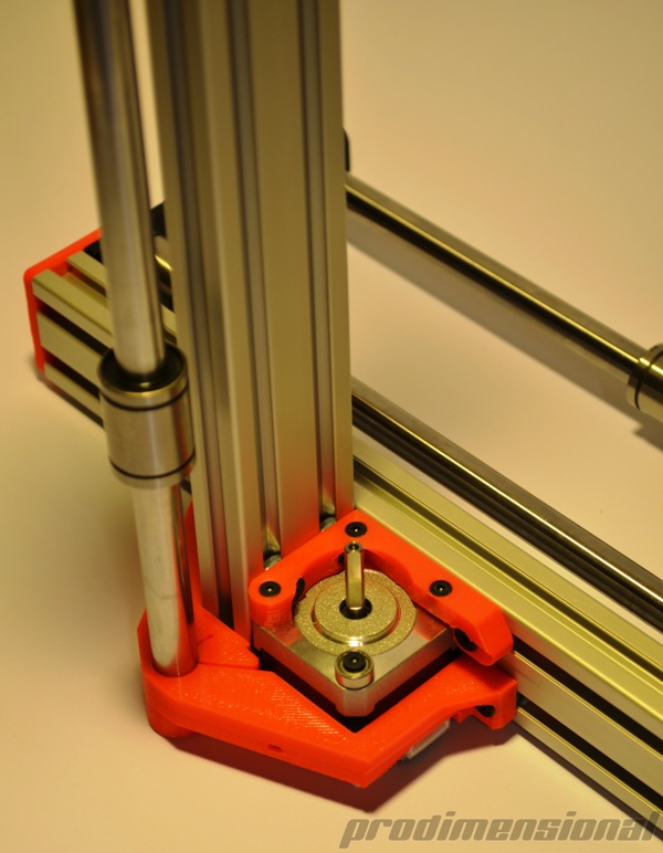

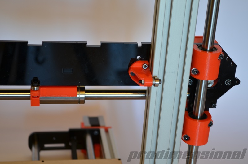

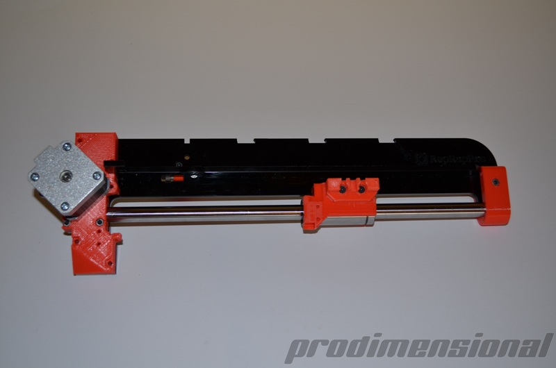

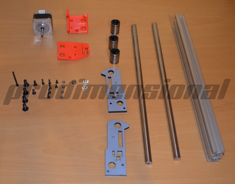

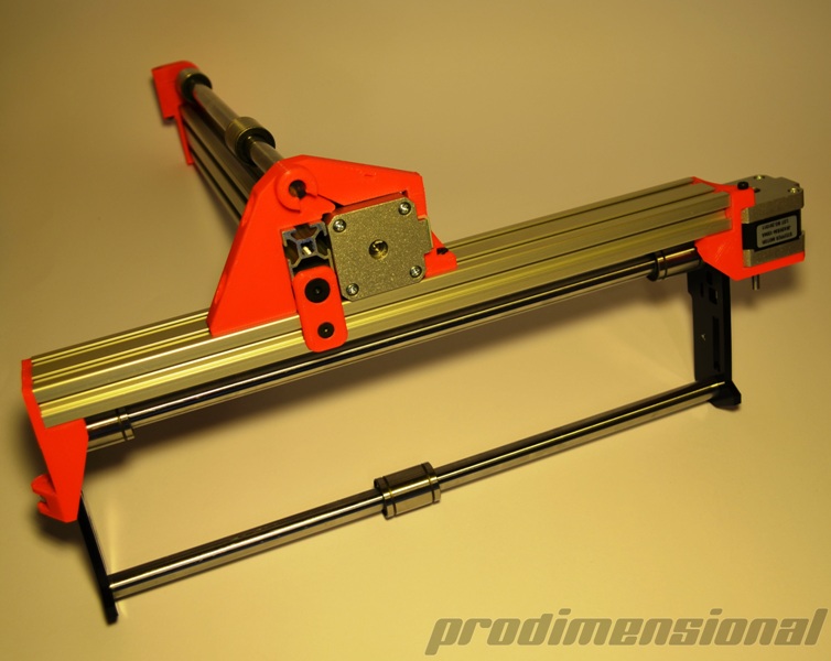

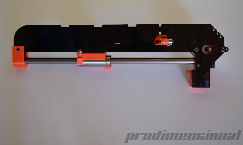

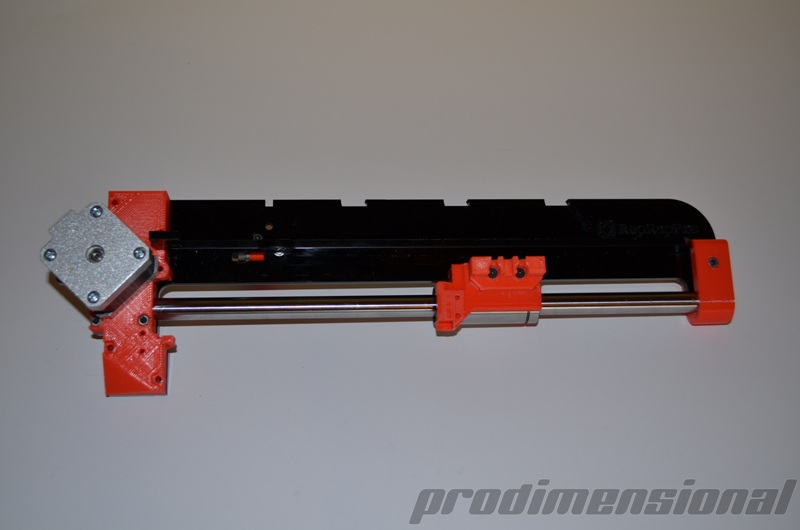

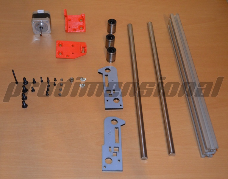

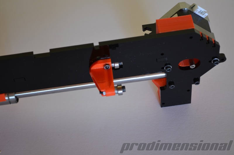

Als letzte Achse wird noch die X-Achse montiert.

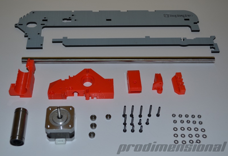

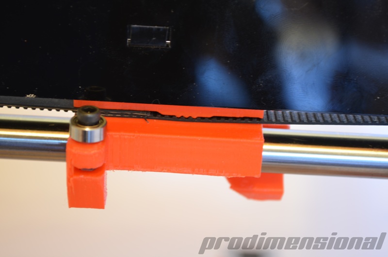

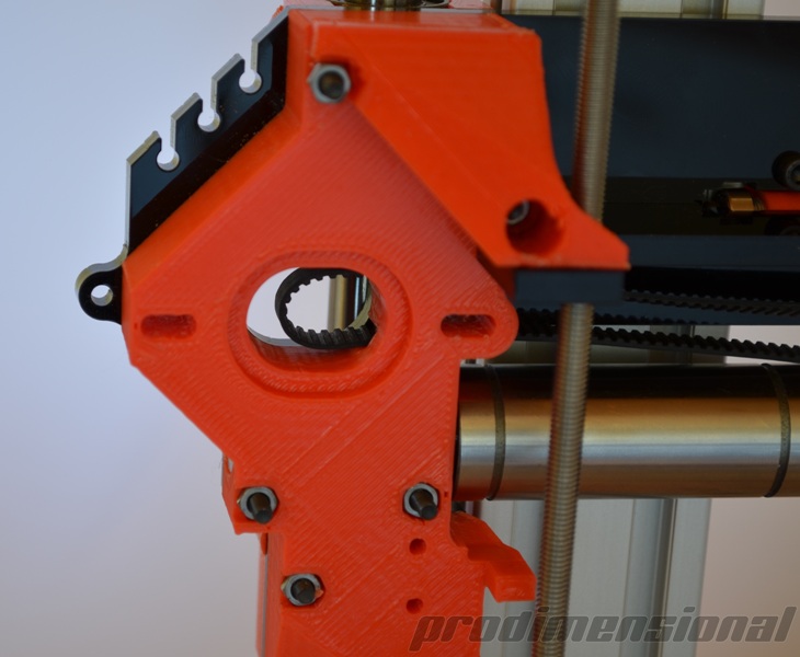

1_Einzelteile für X-Achse.JPG2_X-Achse vorne.JPG3_X-Achse Rückseite.JPG4_Führung X-Achse.JPG
Prinzipiell wieder das gleiche Vorgehen wie vorher.
Die Kunststoffteile müssen vor dem Verbau noch etwas nachgearbeitet werden.
Ansonsten birgt aber auch dieser Bauschritt keine bösen Überraschungen.
Etwas fummelig geriet die Montage des Zahnriemens. Hier sollte man etwas Geduld mitbringen… ;-)

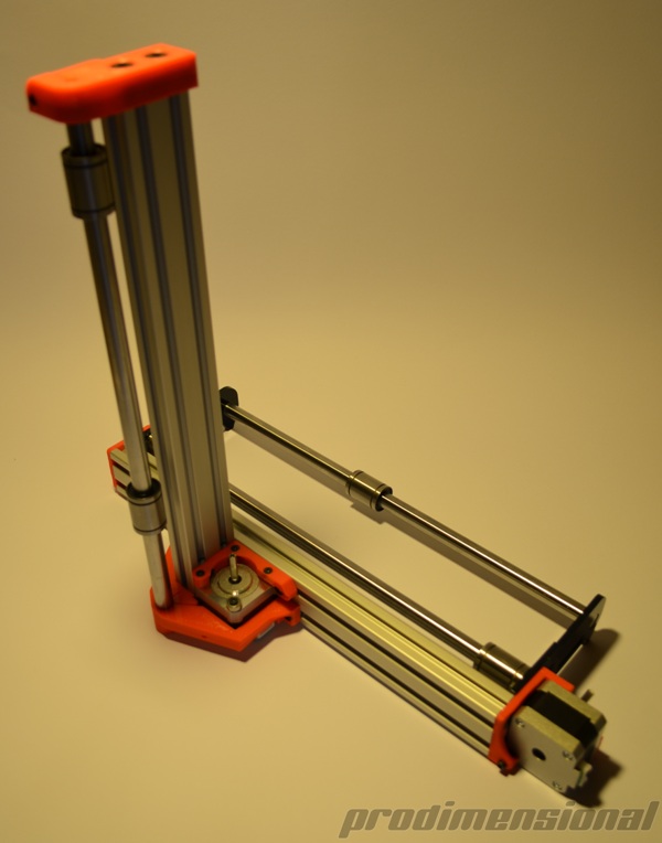

Somit wären jetzt alle Achsen an Board.
8_Alle Achsen an Bord.JPG9_Alle Achsen an Bord_2.JPG10_Z-Verstellung.JPG11_Führung X-Achse.JPG
Bis Mittwoch folgen noch die Elektronik, das Heizbett, der Extruder und das Hotend.
Somit wäre dann der Aufbau beendet und wir können die ersten Druckversuche starten.
