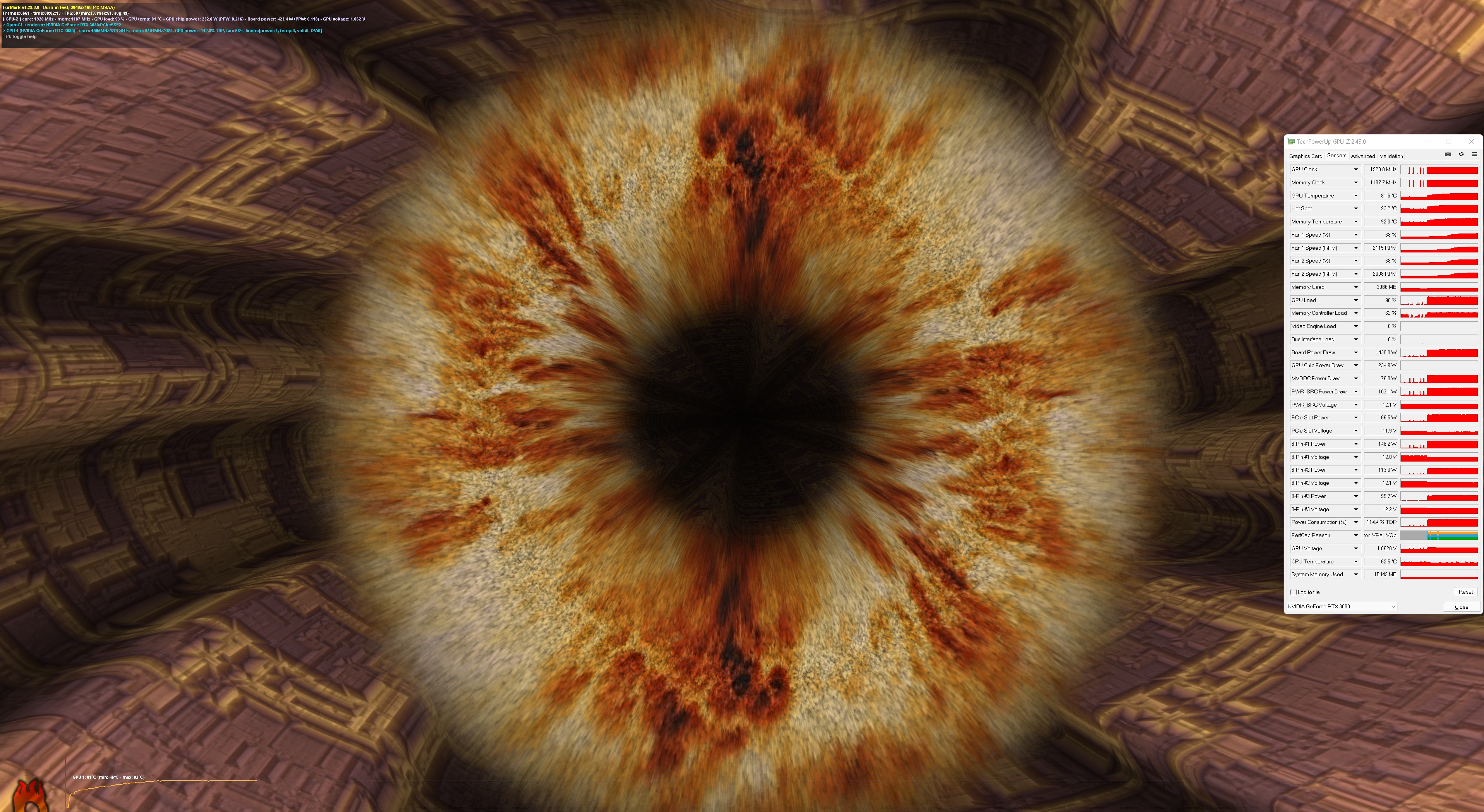

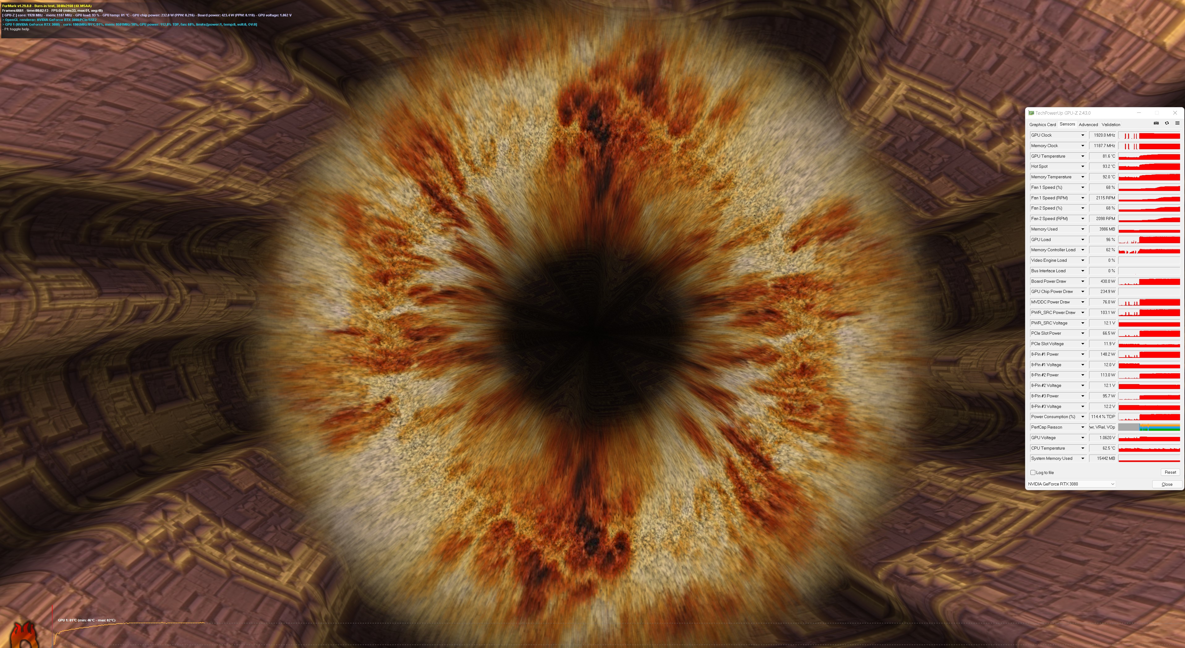

Habe es gerade selbst mal ausprobiert (bei erhöhtem Powerlimit, sonst alles auf Standard - den höchsten Stromverbrauch hat meine Karte bei 4xMSAA):
