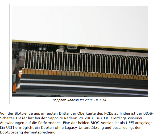

Vorher eingebaut war eine 2048MB Gigabyte Radeon R7 370 Windforce 2X OC, die jedoch durch meine alte Sapphire Radeon R9 290X Tri-X OC 4GB ersetzt werden soll.
Nach dem Zusammenbau bekam ich jedoch kein Bild. Daraufhin habe ich die Null Methode angewendet.
Beim ersten Mal (nur CPU, Kühler und Netzteil) beept es immer lang. Beim 2. Mal [+ RAM (1 oder 2 Riegel] beept es 5x kurz. Wenn ich jetzt die R9 290X zustecke, beept es wieder 5x kurz. Stecke ich allerdings die R7 370 ein (+HDMI Kabel), bekomme ich den StartBeep und ein Bild.
In meinem alten Rechner funktioniert die R9 290X allerdings ohne Probleme. Ich habe auch mal ausprobiert, meinen alten Rechner mit dem neuen Netzteil laufen zu lassen, was auch funktionierte. Die R7 370 funktioniert selbstverständlich auch in meinem alten Rechner.
Alleine komme ich aktuell nicht weiter, da ich mir das ganze nicht erklären kann. Hat jemand von euch vielleicht einen Rat oder eine Idee, was ich noch ausprobieren könnte?
