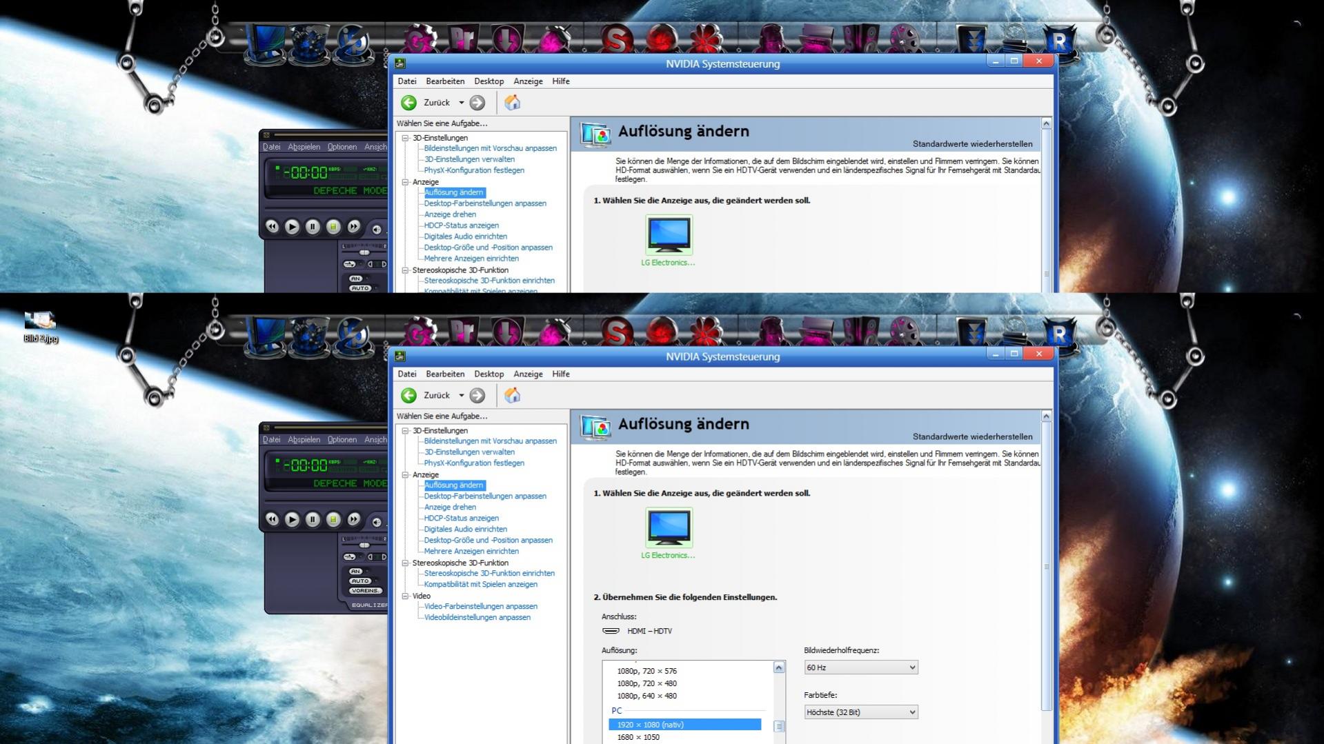

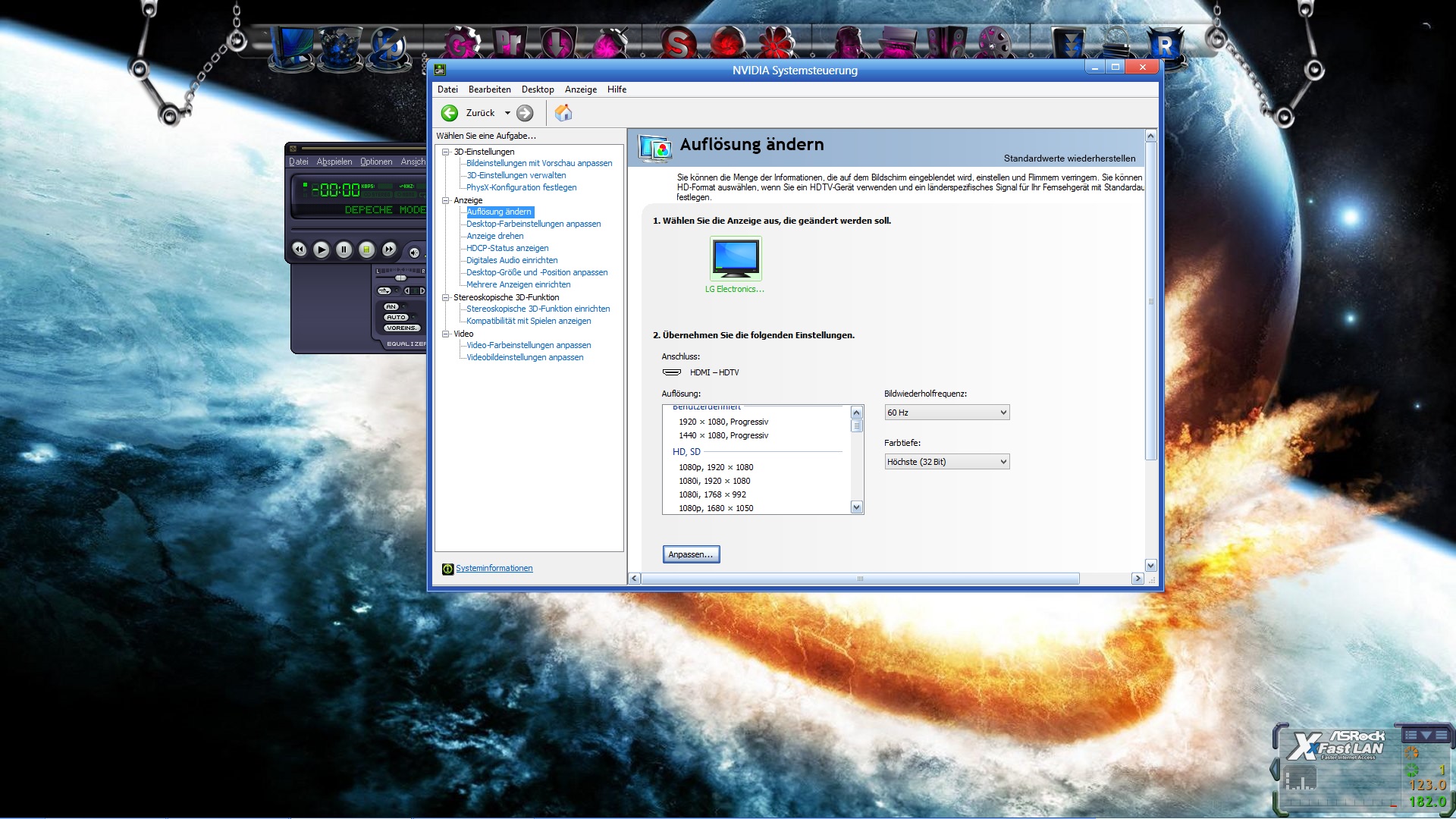

Nun kann man sagen, dass 1080p = 1920x1080 ist, jedoch ist das eine seperate Auflösung in der Nvidia Systemsteuerung (s. Bilder):
Was mich daran stört ist, das bei 1080p die Bildqualität leidet (warum auch immer), also farblich gesehen.
