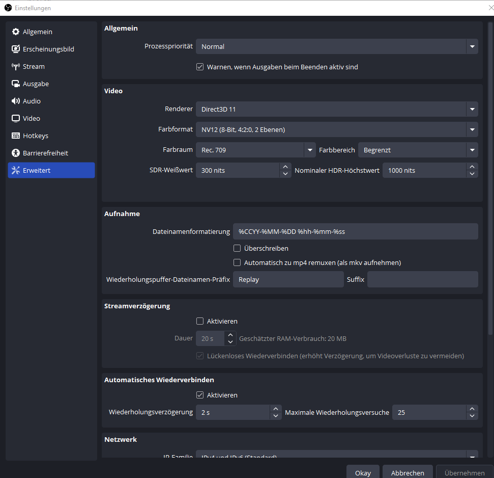

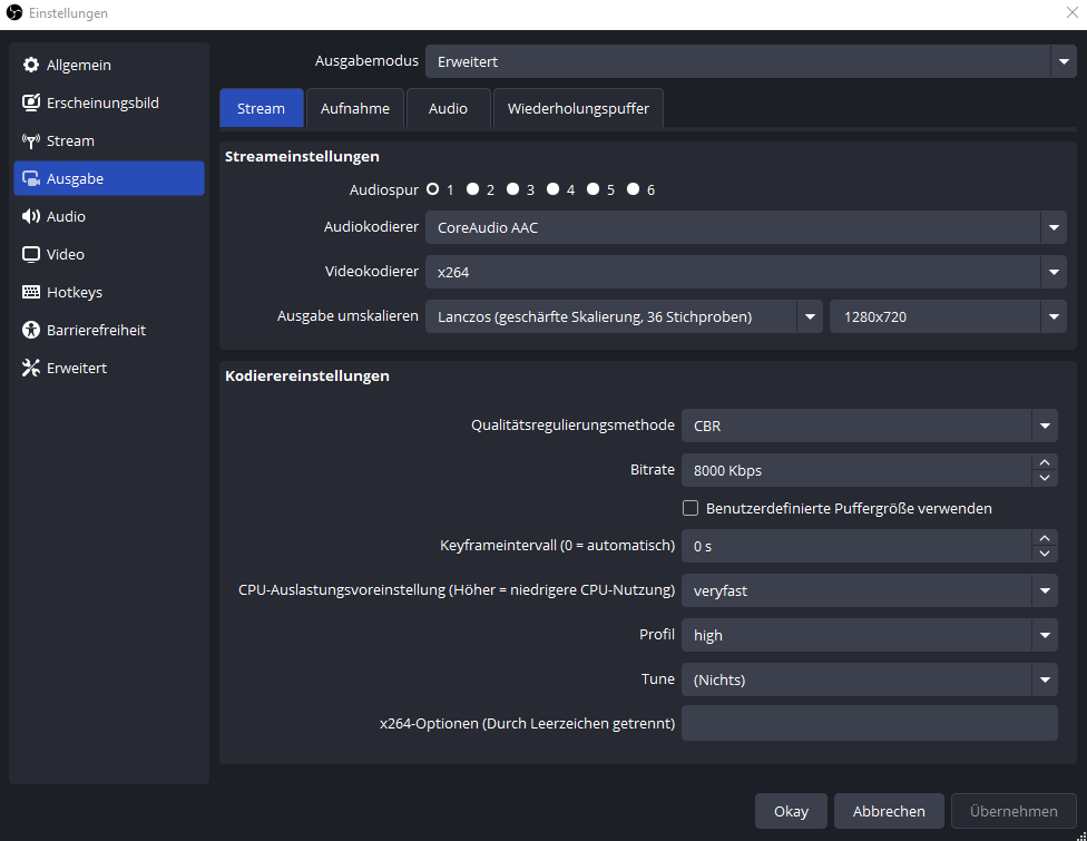

Wo stelle ich die Bitrate ein? Das finde ich bei den Einstellungen nicht. Ich habe aber u. a. diese Einstellungen:

Echt nicht? ist auf deinem ersten Bild.

Ah Du meinst die 8.000 ne? Auf wieviel sollte ich die besser stellen?

Mein Laptop ist noch relativ neu. 4 TB NVMe und 32 GB RAM. Das sollte mit 8.000 doch locker gehen. Ich habe bei der Aufnahme z. B. keine Probleme. Nur daß die Videos so groß sind.

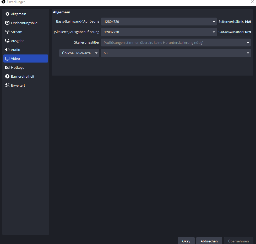

Ich werde mal die Auflösung runterschrauben. Muß ja keine HD-Auflösung sein für paar Videos aufzunehmen.
Bitrate habe ich schon mal auf 6.000 reduziert.

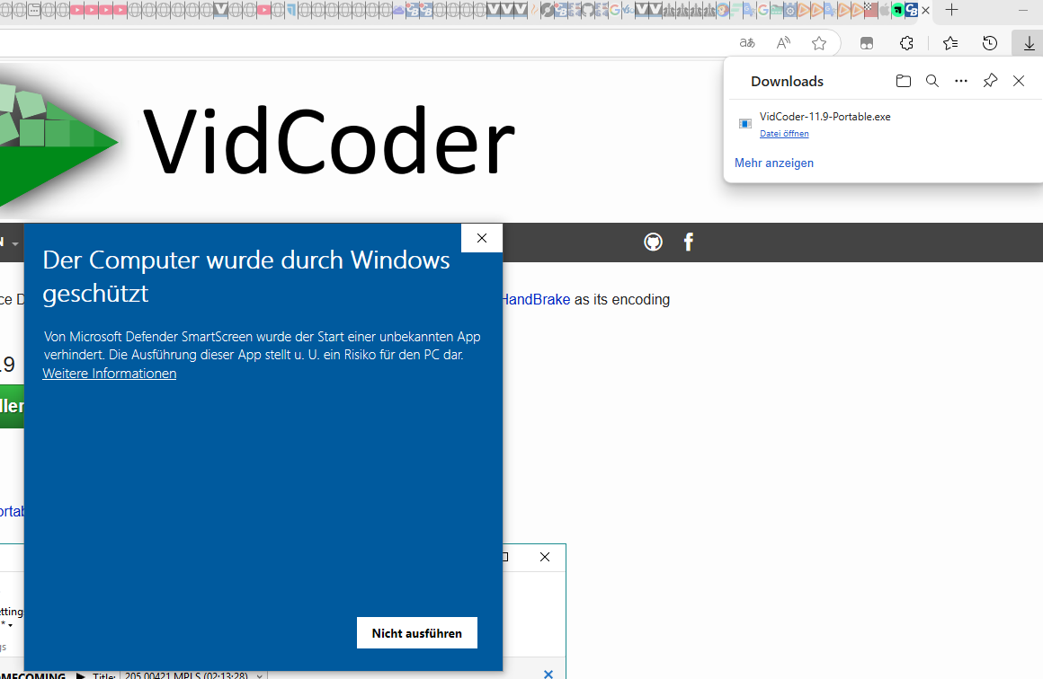

Was mache ich jetzt mit VidCoder? Ist doch sicherlich ein Fehlalarm ne?
Lesekompetenzübung -
Unsigniert, MS!-Unbekannt ich warne dich mal != "böse Software"
Hast du den link mal angeklickt?

Ich kann schon richtig lesen. Habe jetzt mal Trotzdem ausführen gemacht. Jetzt läuft das Programm.

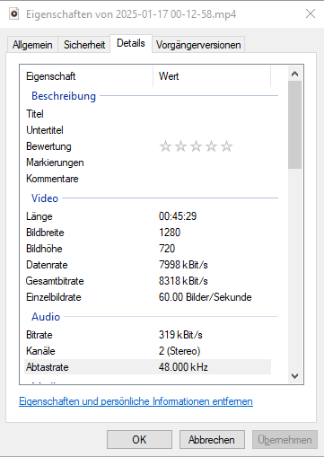

Habe in VidCoder meine MP4-Datei geöffnet, bei Encodierungseinstellungen Creator 720p60 eingestellt. Und gestartet. Jetzt habe ich ein Video das nur 206 MB groß ist. Das ursprüngliche war ja gut über 2 GB gewesen.
Meine geänderte Datei:
Die ursprüngliche Datei:
Die Datenrate und die Audiobitrate ist nach dem Encodieren viel weniger geworden. Das bei gleicher Auflösung 1.280x720.
