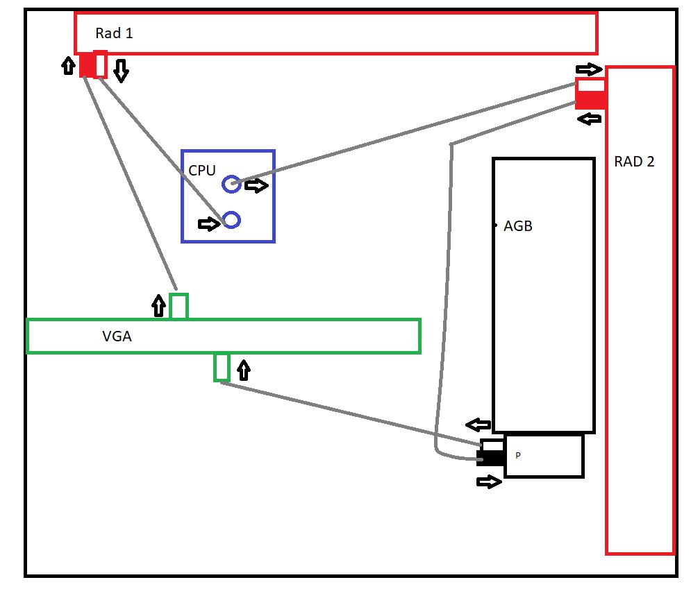

Was sagt Ihr zu dieser Reihenfolge?
Pumpe/AGB-Combo -> GPU -> 360er Radi Top -> CPU -> 360er Radi Front-> Pumpe/AGB-Combo
So wäre es für meine Verschlauchung am besten, spricht etwas dagegen?
Denk ich mir auch so. Dann hab ich wieder gelesen, ein Düsenkühler wie der Heatkiller IV soll am besten direkt nach der Pumpe kommen, ich glaub ich lese fast zu viel zum Thema.
Ok, würde mir die Logik ja auch sagen: Der durch die pumpe aufgebaute Druck dürfte ja in dem geschlossenen System nicht mit der Entfernung abnehmen.
So wirds (schematisch).
Die farbig ausgefüllten Anschlüsse sind immer die vorderen.
In/Out Lage von GPU/CPU-Kühler & D5 ist beachtet.
Es werden so nur 2x 90° Winkel (am CPU-out und am Pumpe-in) benötigt.
Tempsensor habe ich in der Skizze mal weggelassen. ;)
N Denkfehler hab ich da erstmal nicht drin?
Sieht gut aus. Bei mir ist es auch so wie bei dir allerdings mit einem zusätzlichem Radiator an der Seite.

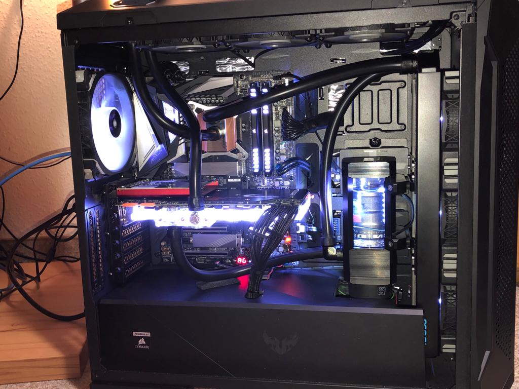

edit: das Ergebnis Eurer geduldigen Beratung:
Alles dicht, nach ner halben Stunde gluckst nix mehr, habe ein wenig den Rechner bewegt um alle Luft aus den hintersten Ritzen zu bekommen.
Bin sehr zufrieden, v.a. die D5 scheint am Heatkiller sehr gut zu entkoppeln und ich brauche sie gar nicht herunterregeln. Das von Euch empfohlene Watercool-Equipment ist zwar nicht gerade billig, aber jeden Cent wert.
Klasse, vielen Dank dem Forum noch mal.

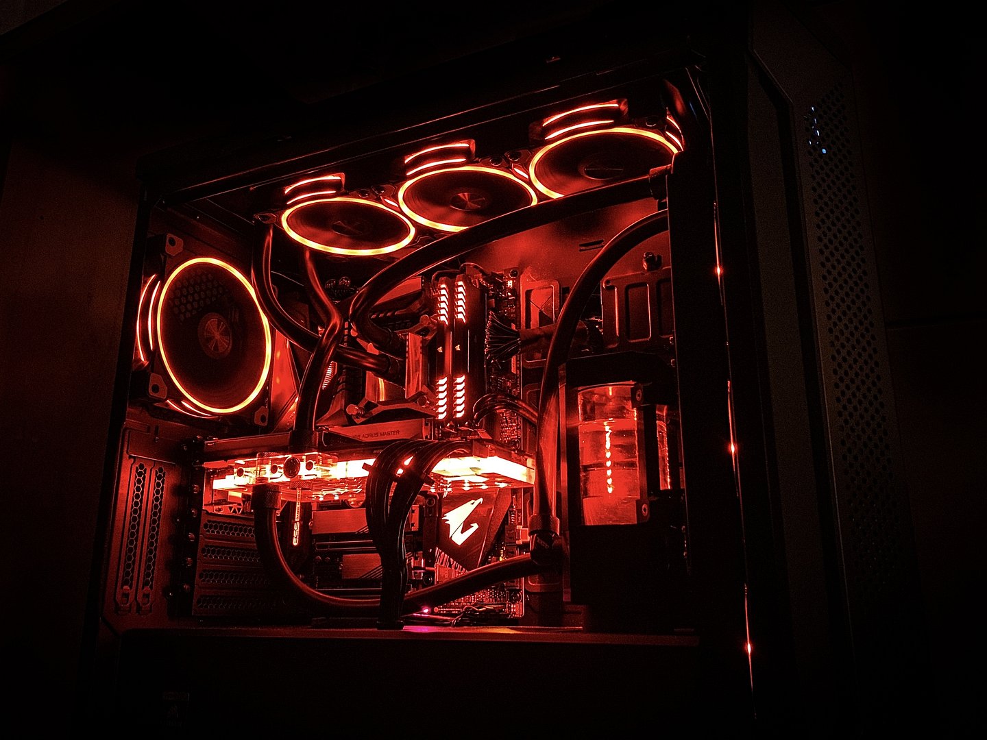

das klingt nach dem was ich suche, was fährst du als Lüfter-Konfiguration und blasen die rein oder raus, und welche Radiatoren könnte man in einem beQuiet Dark Base Pro 900 im Inverted Aufbau einsetzen? Macht es Sinn, vorne Push rein und oben Pull raus?
Momentan sieht es so aus:
Vorn die drei Corsair ML blasen push rein und oben die Alpenföhn push raus.
Habe allerdings schon wieder die Macke :freak: den Heatkiller Tube 100 aus optischen Gründen durch einen 150er zu ersetzen und die D5 durch eine D5 Next von Aquacomputer. Der HK Tube fehlt noch, weil Watercool nach dem Betriebsurlaub erstmal nachkommen muss, D5 Next liegt schon hier.
Ausserdem kommt am Pumpenausgang ein Drainport (T-Stück & Ablasshahn) vor den Schlauch zur GraKa.
Wurde mir hier geraten, und ich habs für nicht so wichtig gehalten; mach nicht den gleichen Fehler und sieh etwas zum Ablassen gleich vor. Habe das Set vom User Bundymania aus diesem Marktplatz.
Am meisten an der hier empfohlenen Hardware (danke noch mal den Usern) kann ich den EPDM-Schlauch empfehlen, weil der keinerlei Pumpenvibrationen weiterleitet.
Das stelle ich mir bei Hardtubes wesentlich schwerer vor mit der Entkopplung.
Auch die Eiszapfen Fittinge von Alphacool waren eine top Empfehlung, selbst die drehbaren Eckstücke halten bedingungslos dicht.
Ich schreibe es ungern, aber ich halte das DB 900 Pro für ein case, welches durch seine restriktive Front/Deckel nicht allzu ideal für eine WaKü mit Radiatoren ist. Sieht zumindest sehr geschlossen aus.

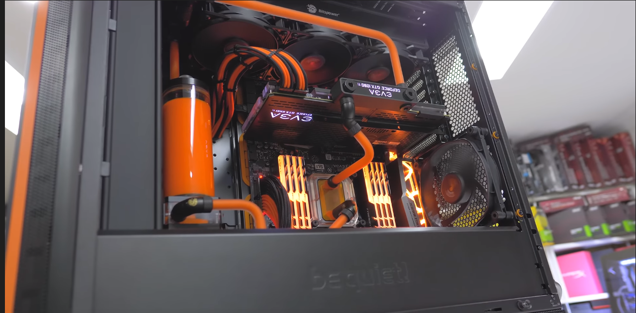

Habe hier mal aus einem YouTube-Video was geklaut, wie ich mir das vorstellen könnte.

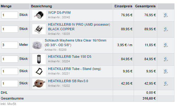

Zusätzlich mal die Liste von Watercool, und in der Wunschliste noch die Radiatoren und die Eiszapfen. Kommt noch Flüssigkeit und Sensorik dazu. Der 360er ist so flach, weil ich im untersten PCIe Slot noch eine passive Graka betreibe für Monitor 2 und 3. Würde da dann die Lüfter gerne in den Deckel schrauben und den Deckel die Lüftungsschlitze, die das Gehäuse hinten hat, bis vorne durchziehen lassen, um die Luft oben raus zu kriegen, damit sie sich nicht durch das Mesh drücken muss, dass dann auf der gleichen Höhe wie die Lüfter hängen würde.

Inverted ist natürlich geil, das Erweitern der Deckelschlitze würde bei so einer Rakete wie dem 3950X auch richtig Sinn machen.
Mir wurde hier allerdings wegen möglicher Weichmacherauslösungen zu weichmacherfreien Schläuchen geraten, was da EPDM, Noprene bzw. ZMT wären. Bin ja auch noch Neuling im Bereich Custom-WaKü, aber ich würde mal klären, wie sich der von Dir ausgewählte Mayhems bzgl. Weichmachern verhält.
