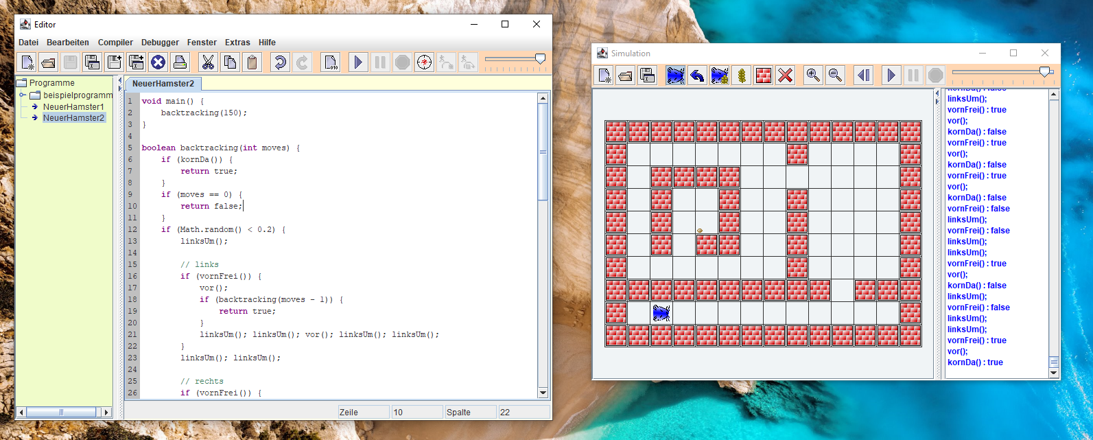

Hier noch schnell die rekursive Variante:
Java:
void main() {
    backtracking(150);
boolean backtracking(int moves) {
    if (kornDa()) {
        return true;
    if (moves == 0) {
        return false;
    if (Math.random() < 0.2) {
        linksUm();
        // links
        if (vornFrei()) {
            vor();
            if (backtracking(moves - 1)) {
                return true;
            linksUm(); linksUm(); vor(); linksUm(); linksUm();
        // rechts
        if (vornFrei()) {
            vor();
                return true;
        linksUm();
        // geradeaus
        if (vornFrei()) {
            vor();
                return true;
    } else {
        // geradeaus
        if (vornFrei()) {
            vor();
                return true;
        linksUm();
        // links
        if (vornFrei()) {
            vor();
                return true;
        // rechts
        if (vornFrei()) {
            vor();
                return true;
        linksUm();
    return false;
Dabei wäre es natürlich interessant zu wissen, wie man 150 und 0.2 wählen muss... moves darf nicht kleiner sein als die minimale Länge zum Ziel...
Edit: Ich hab mir das ausgedacht, das heißt aber nicht, dass es das nicht schon gibt. 😃
