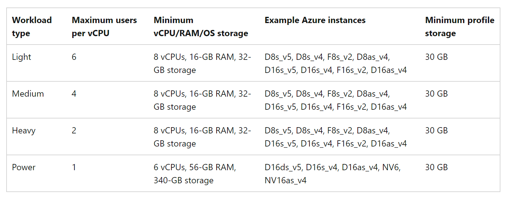

Mit 64Bit Systemen ist es weitgehend unkritisch, solange natürlich die Ressourcen der VM ausreichend dimensioniert sind. Darüber? Sollte man schauen! Anzahl der dynamischen Ports ist ja bekanntlich begrenzt, auch die Anzahl der Prozesshandles hat ihre Grenzen. Am besten nimmt man sich einfach das was Microsoft sagt zu Herzen.
VMs shouldn't have more than 32 cores. As the number of cores increase, the system's synchronization overhead also increases. For most workloads, at around 16 cores, the return on investment gets lower, with most of the extra capacity offset by synchronization overhead. User experience is better with two 16-core VMs instead of one 32-core one.
https://learn.microsoft.com/en-us/windows-server/remote/remote-desktop-services/virtual-machine-recs
Daraus kann man schnell sehen, bei max 32 Kernen, kann man entweder 32 "Power" Nutzer oder 192 "Light" Nutzer auf einem TS werkeln lassen. So oder so, mit 20 Benutzern sind solche Beispiele recht irrelevant.
