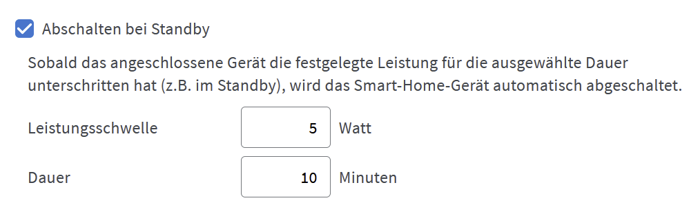

Ist die Original-Frage noch relevant?
Michi777 schrieb:
Ich hätte gerne, dass mein TV (LG OLED65CX) nach einiger Zeit im Standy (unter gewisser Leistungsaufnahme) den Strom ganz abschaltet.
Wenn man ihn wieder benutzen will, soll dies aber mit der Fernbedienung klappen.
Die FRITZ!DECT Geräte können das ausschalten auf jeden Fall:
Allerdings wird's mit dem wieder einschalten etwas schwieriger. Wenn die aus sind, sind die erstmal aus. Dann gibt es folgende Optionen:
  • über die App von AVM, wie auch immer die wieder hieß (oder auch die Webui)
  • Knopf am Gerät drücken...
  • 'Schalten bei Geräusch', welches sich auch auf nur einschalten begrenzen lässt, z.B. durch zweimal klatschen.
