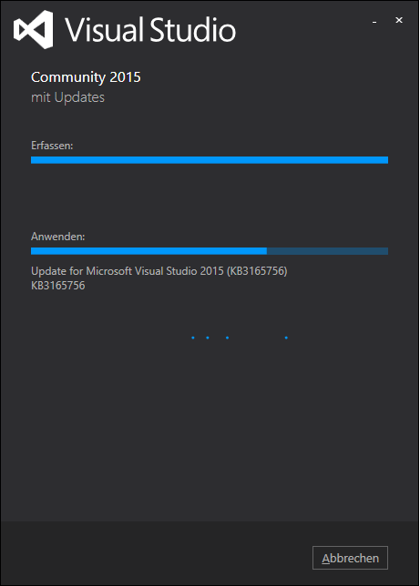

Ich hoffe du machst das nicht der Übung wegen, da mir gerade etwas langweilig ist und ich daher beschlossen habe, dir das ganze in C# zu machen.
