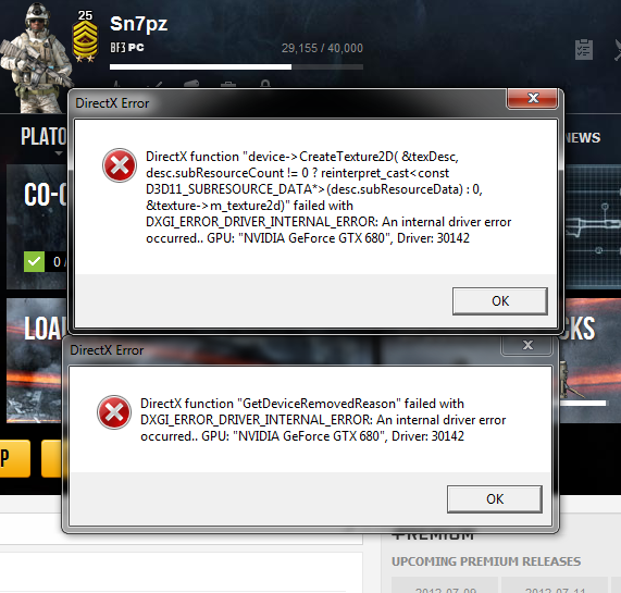

Battlefield - DirectX Error - Ratlosigkeit
- Ersteller freakrn
Dein System war frisch installiert oder? Ohne Zusatzkram (bis auf Treiber & updates etc natürlich)? Komische Sache.. Ich mein es gibt da ja die komischten Sachen, COD4 konnte man mal eine Zeit lang nicht ohne angestecktes Mikrofon starten, sonst gabs einen crash. Hast du mal in die Richtung geguckt? Wirklich nur die Basics anschließen etc?
Ich kann das noch probieren jedoch war ich der Meinung, ich hätte es bereits gestern probiert.
Windows wurde komplett frisch aufgesetzt - dann halt meine Programme installiert - alle Treiber frisch installiert und BF3 probiert.
Kann man denn nirgendwo ein ERROR LOG finden oder BF3 DEBUGGEN? Man muss doch sehen wo es genau hacken tut...
ich denke das ist ein Problem bei DirectX und den Grafikkarten Treibern, hast ja jetzt wirklich alles mögliche probiert und nichts hat genützt.
