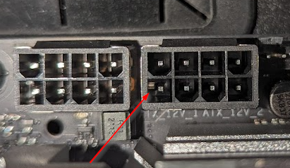

Moin baue grad meine neue Hardware zusammen, eigentlich wollte ich nur Mainboard und CPU tauschen aber scheinbar brauche ich auch ein neues Netzteil.
Auf dem Mainboard gibt es 2 8 Pin Stecker für die CPU, mein Netzteil hat aber nur 2 4Pin stecker CPU4 und CPU8.
Grundsätzlich würde ich ja davon ausgehen, dass ich den da auch einfach anschließen könnte aber leider passt er nirgends.
der CPU4 Stecker würde theoretisch noch einrasten der CPU 8 stecker allerdings nicht, da die Plastikteile nicht die richtige Form haben und im Anschluss auf dem Mobo auch noch unten links son extra Stoper ist, fals die form nicht viereckig sein sollte.
Brauche ich dafür jetzt n neues Netzteil?

aber der eine nicht viereckige p8 stecker passt nicht in das vierecke gegenstück, da dort unten son kleiner pinöpel ist, der verhindert, dass er einrasten kann.
anbei fotos was hier nicht passt, ich hab jetzt die eine seite nur makiert weil die andere verwackelt ist.:

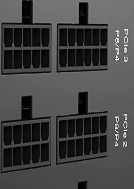

was ich auch nicht verstehe (letztes bild) wieso haben neue netzteile denn für nen p8/p4 anschluss 10 pins?! das mainboard hat doch pro kabel maximal 8, oder gibts meinboards bei denen es auch anders ist?

Der 2x4 Pin-CPU-Stecker muss (richtig herum) in jeden 8-Pin-CPU-Stecker eines Mainboards passen. Das ist standardisiert.
Die Entscheidung, wie viele Pins auf der Netzteil-Seite genutzt werden, ist abhängig von Designentscheidungen (verwendete Kabelquerschnitte, Leistungsanforderungen usw) des Herstellers. Sowas ist durchgängig proprietär und nicht auf andere Hersteller und schon gar nicht auf verbreitete ATX-Steckerspezifikationen übertragbar. Bei be quiet finden sich zB zusätzliche Masseleitungen (bei P4/P8) oder mehr 12V-Leitungen (9 (!) bei PCIe): https://www.hardwareluxx.de/community/threads/be-quiet-pinbelegung-fürs-kabelmodding.1281112/

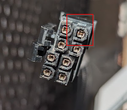

Davon bin ich auch ausgegangen, das kabel passt aber aufgrund des einen pins vorne und hinten nicht. Kann leider kein besseres Bild machen, aber die P8 Seite passt nicht.
War jetzt beim MediaMarkt und hab mir n neues mit 2 P8 anschlüssen gekauft und rasten beide sofort ein... Soweit es nachmir geht ist die Pure Power 10 Reihe nicht mit den neuen Asus Motherboards kompatibel.

Da wärst Du der erste. Nochmal: diese Stecker sind normiert. Was Asus verbaut, verbauen auch Gigabyte, MSI, Asrock und Konsorten. Wäre das ein grundlegendes Problem mit der PP10-Reihe, hätten die Foren hier quasi damit geflutet werden müssen ... Man muss beide P4-Stecker zusammennehmen und gleichzeitig montieren ... Wenn ich mir Dein letztes Bild ansehe, bekommt man den Eindruck, dass Du sie nacheinander nebeneinander steckst. Das wäre in der Tat eher 'schwierig'.
Doch es passt, das "abgerundete" Viereck passt problemlos in die viereckige Buchse, das geht schon seit Jahren so, denn die Außenmaße bleiben gleich.
Nur andersrum geht es nicht ein viereckiger Stecker passt nicht in die Buchse mit "abgerundeten Ecken

bisy schrieb:
Das ist mir bewusst, die Außenmaße müssen gleich sein... das Problem sind auch nicht die Außenmaße sondern wie auf dem Foto zu sehen, hat der viereckige Anschluss auf der Innenseite ein Metalteil, was verhindert, dass der abgerundete Stecker passt und somit nicht einrastet. Bei meinem altes Asus Z370-F Gaming Mainboard ROG Strix für Intel LGA 1151 passte der Stecker auch ohne Probleme in das viereckige Gegenstück. Daher wundert es mich ja, dass es beim neuen Mainboard nicht mehr passt.
Hab das Mainboard nochmal ausgebaut und es ausserhalb vom Gehäuse versucht... die rechte Seite rastet nicht ein egal wie viel druck man daraus ausübt.
