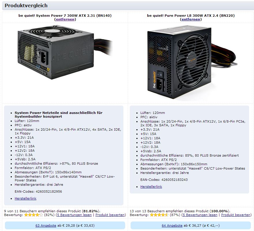

Herstellergarantie ist aber laut Geizhals bei beiden 3 Jahre:
Der Preisunterschied ist gering, daran wird es nicht liegen. Aber allein von den dB(A) Angaben tendiere ich derzeit zum Pure Power. Ich würde auch eins mit 150W und ATX für 35 Euro kaufen, aber das bietet Ihr leider nicht an! :(

Den Thread muss ich nochmal hoch holen und bzgl. der Garantie nochmal ganz genau fragen:
Welche "kürzere" Garantiezeit?
L8 und SP7 haben doch beide 3 Jahre ... siehe auch Datenblatt in Post #4.
