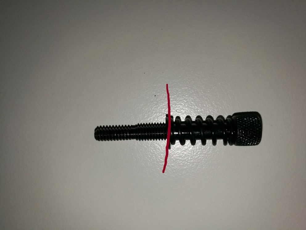

Hi, heute ist mein Silent Loop (allerdings 280) ebenfalls angekommen und ich bin mit dem Thema konfrontiert.
  • Du kannst es erkennen, indem du die Schraube in die Feder schiebst: Die Feder hört genau dort auf, wo das Gewinde der Schraube anfängt.
  • Ein weiterer Indiz: Bei Auflistung auf der Packung der Socket-Kompatibilität ist AM4 mit aufgeführt.
Hier ein Foto meiner Schraube, welche bereits dabei war und passt:
Hier ein negativ Beispiel:
https://www.youtube.com/watch?v=Y7qUYTzG2j4
In Minute 3:26: Er schiebt die Schraube in die Feder und zwischen Feder-Ende und Gewinde-Anfang ist "die blanke Schraube" zu sehen. Genau diesen Abstand muss man hier mit 3 Mutterscheiben abdecken.
Ich gehe davon aus, dass die passenden Schrauben mitgefliefert werden in deinem Bestellten AM4 Kit. Ansonsten besorgst du dir die erwähnten Mutter-Scheiben - vom Ding her easy going.
