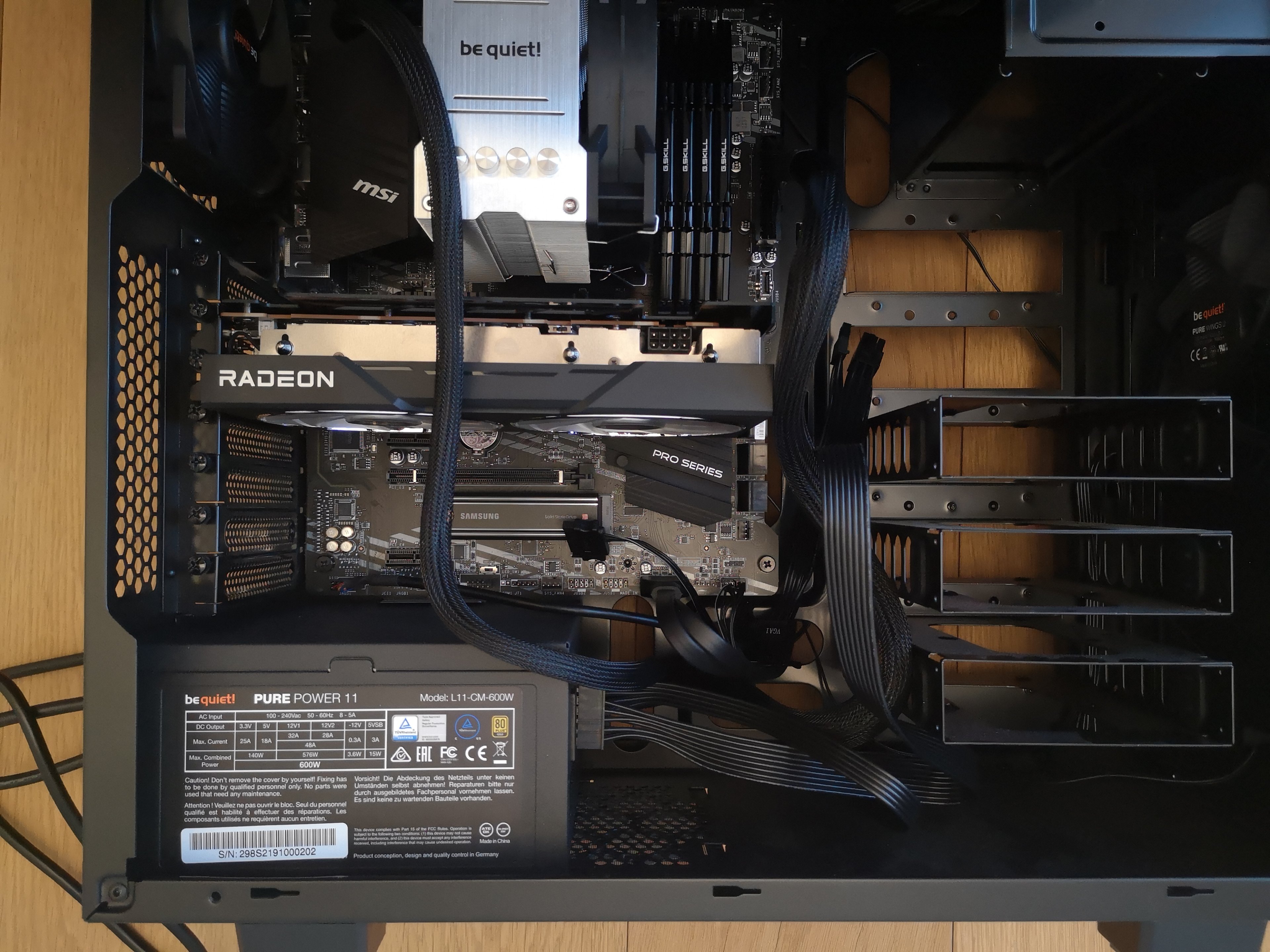

Mach doch mal ein Foto bitte vom eingebauten Mainboard (komplett).

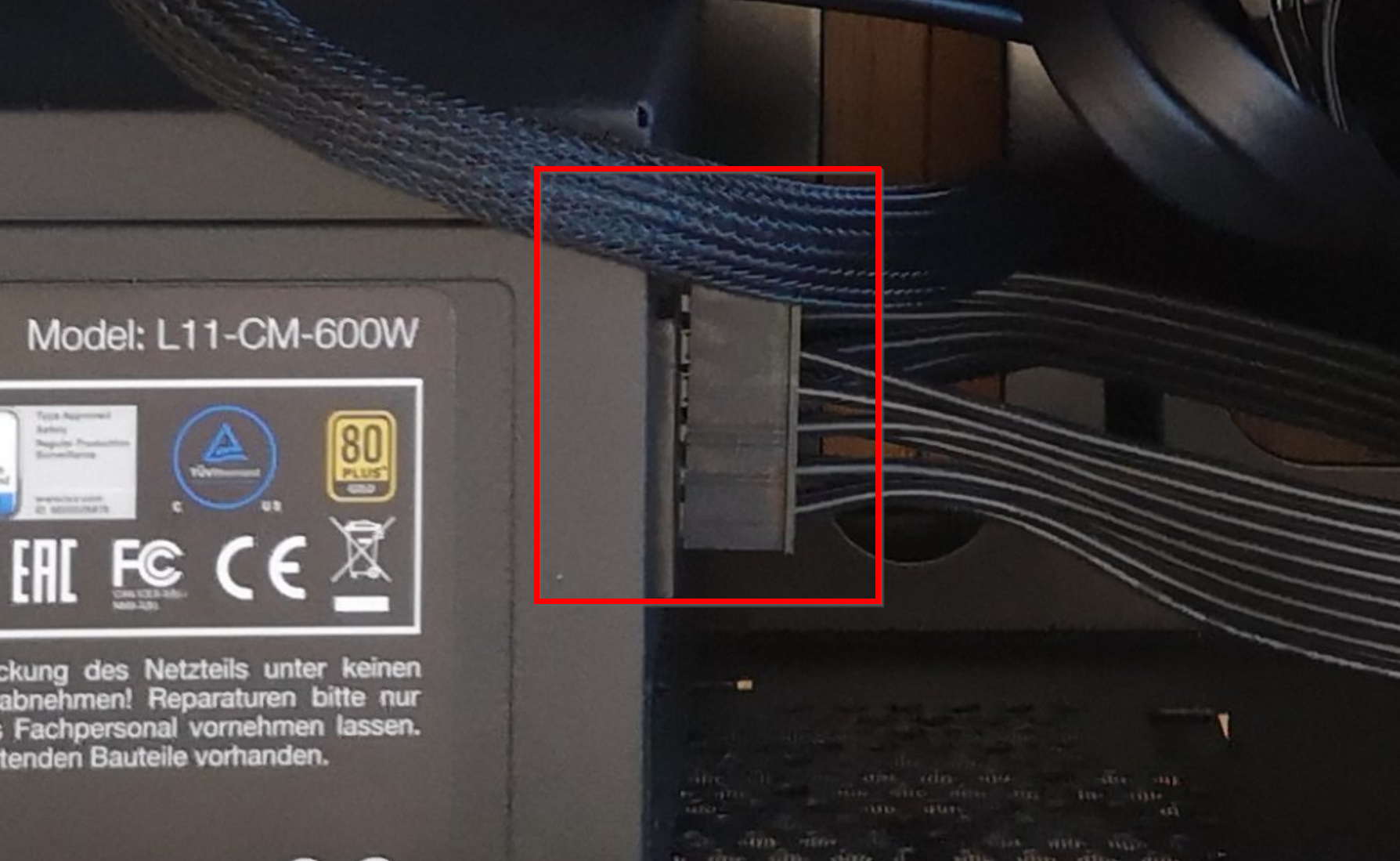

Muss das so sein ? Sieht merkwürdig aus.
Sieht auch nicht wie ein BQ Kabel aus ... also Ja / Nein ? Wenns nicht dahin gehört, dann ab damit.
Tja, sonst kann ich keine Fehler entdecken, ausser dass die GPU nicht mit Strom versorgt wird. Den oberen Teil kann man ja leider nicht sehen, aber wird ja wohl korrekt angeschlossen sein.

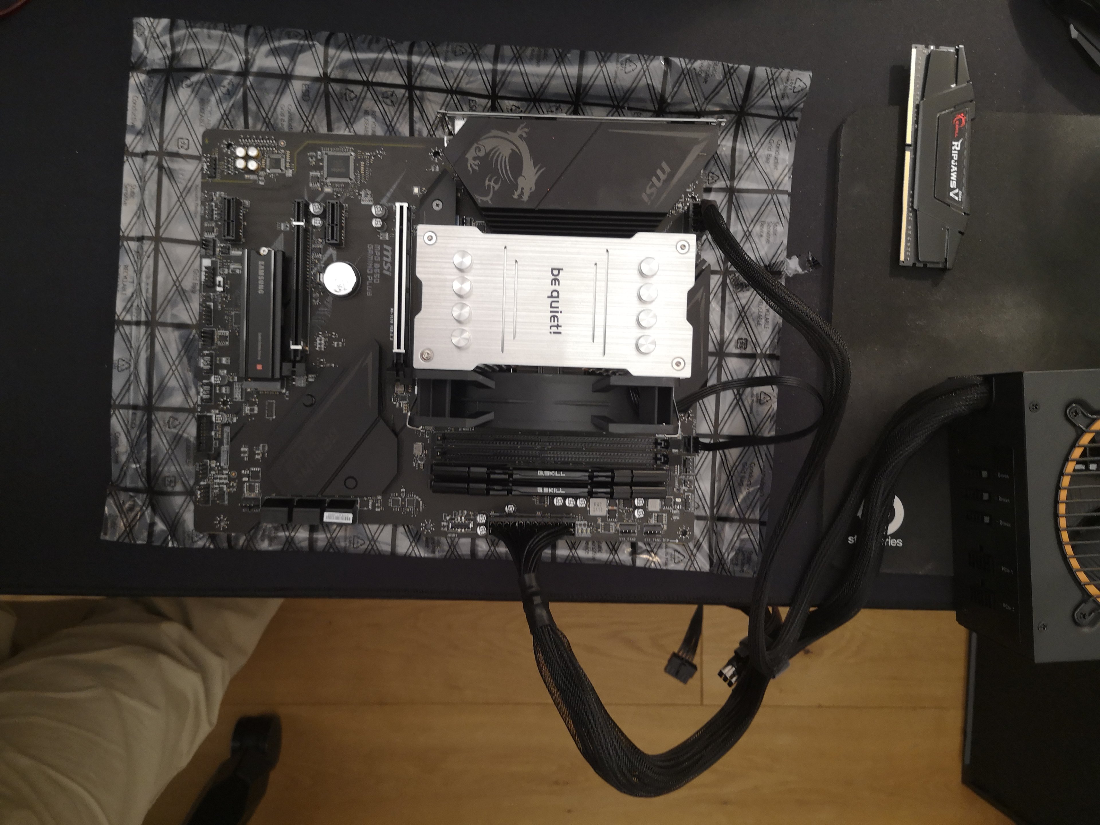

Hier nun altes MoBo und Netzteil. Beim Überbrücken der Power Pins rührt sich weiterhin null. Habe auch unterschiedliche RAM Module versucht.
