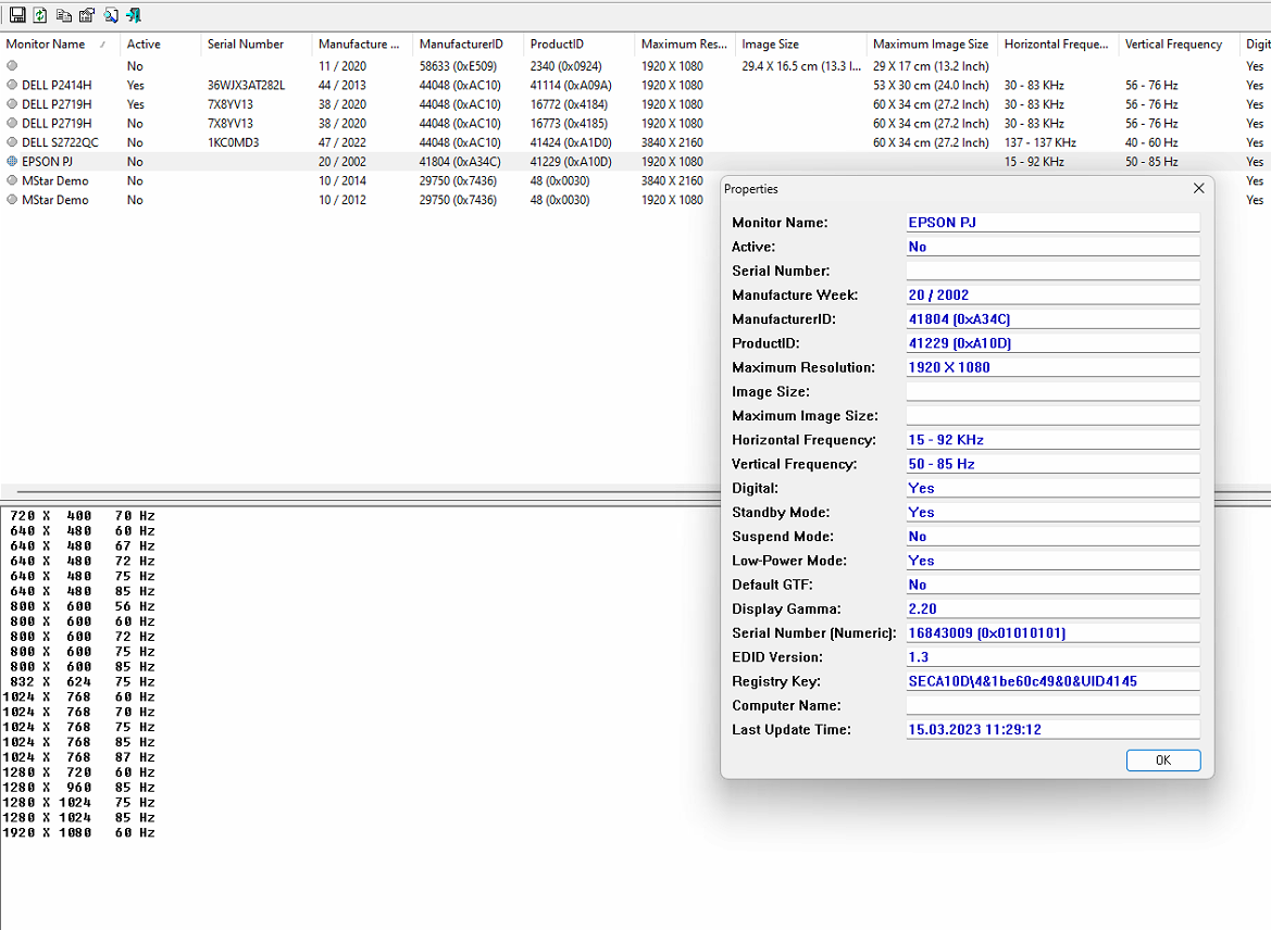

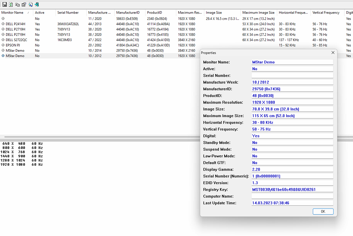

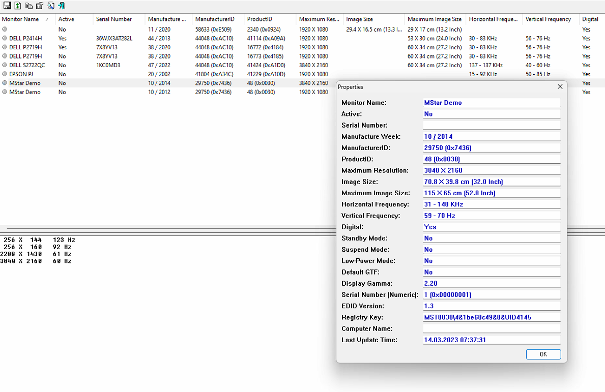

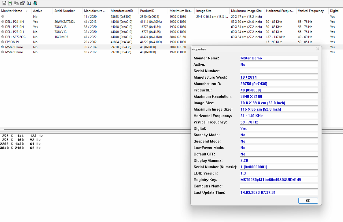

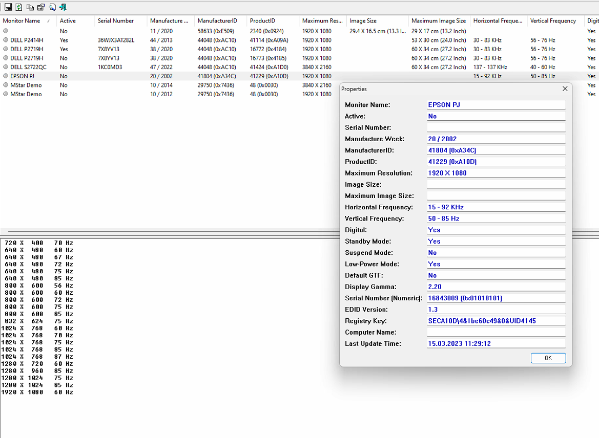

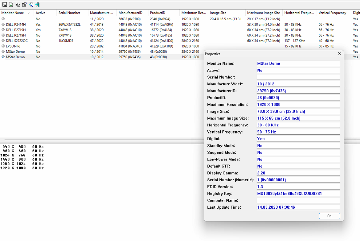

Hier mal ein paar Bilder - ich glaube der Mstar Demo ist der Beamer

Eher der Epson PJ oder? PJ = Projector.
Ist es ein Epson Beamer?
Das Notebook hat was für eine Bildschirmauflösung?
Das Notebook hat 1920x1080 - ja ich denke auch, dass es der Epson ist. Ich war mir nicht 100% sicher, weil der oben auf der Decke war und in so einem Gehäuse verkleidet war.
