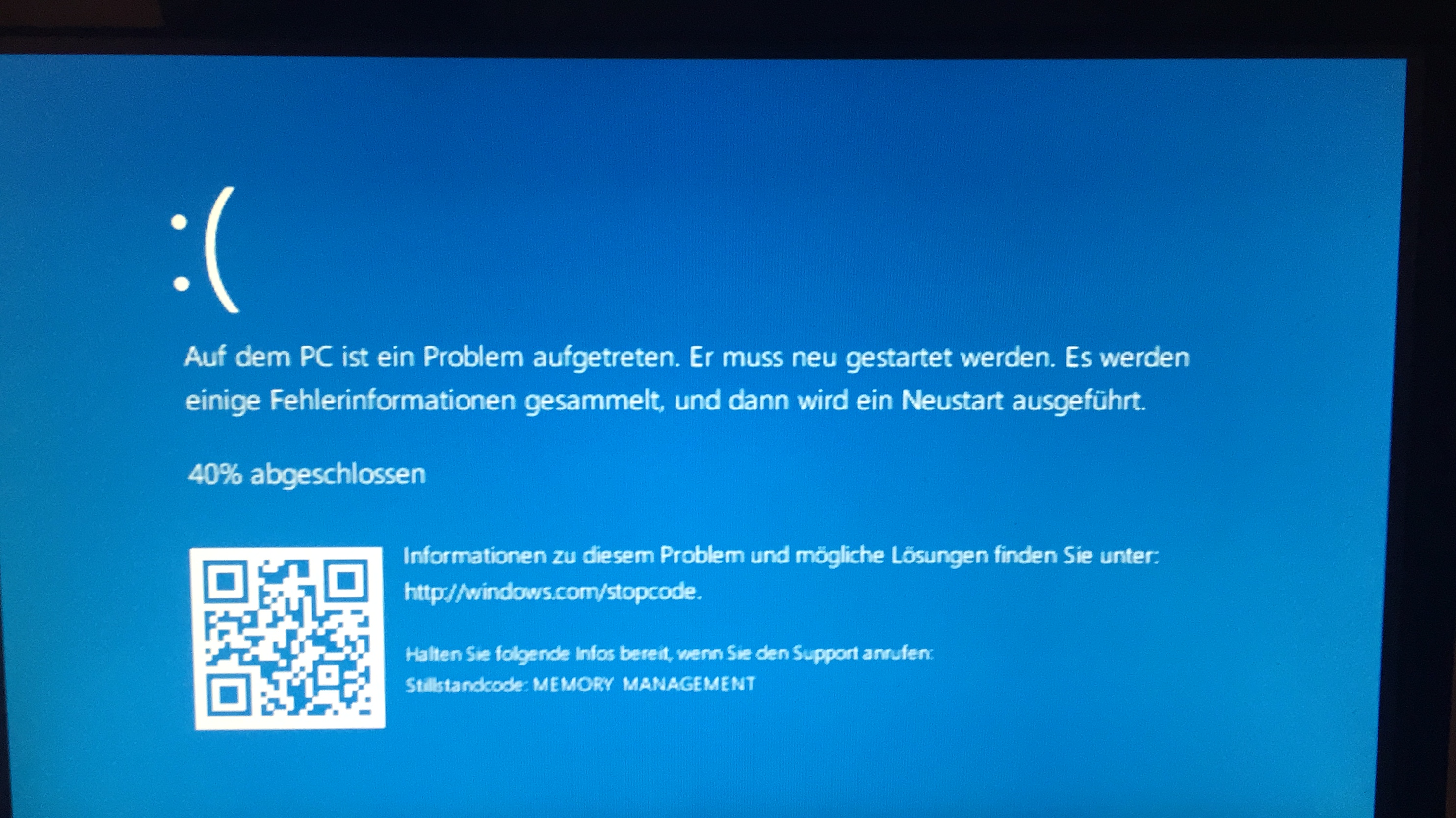

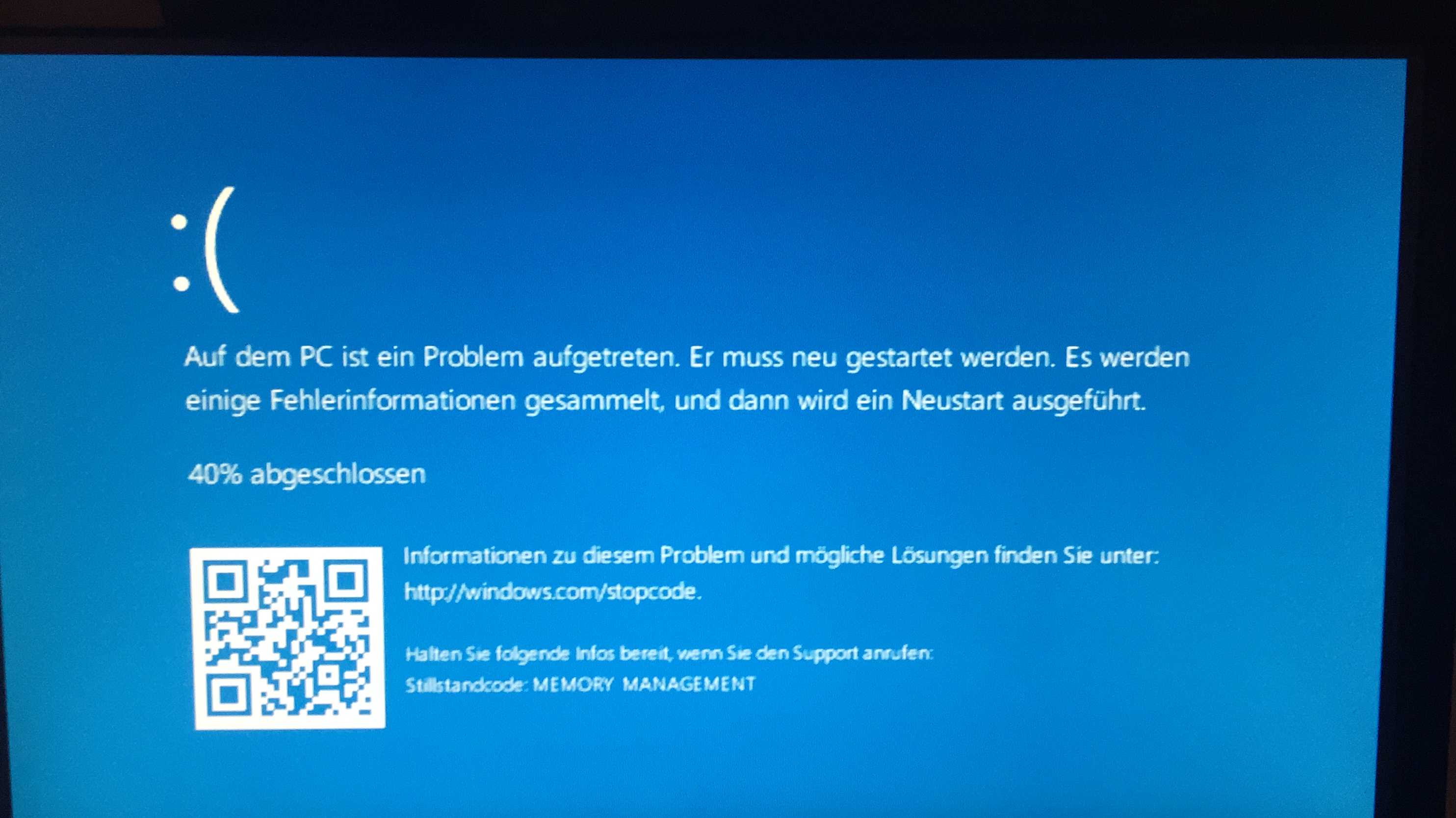

ich habe leider seit ca. einer Woche ein sehr störendes Problem. Und zwar bekomme ich innerhalb kürzester Zeit immer einen Bluescreen.

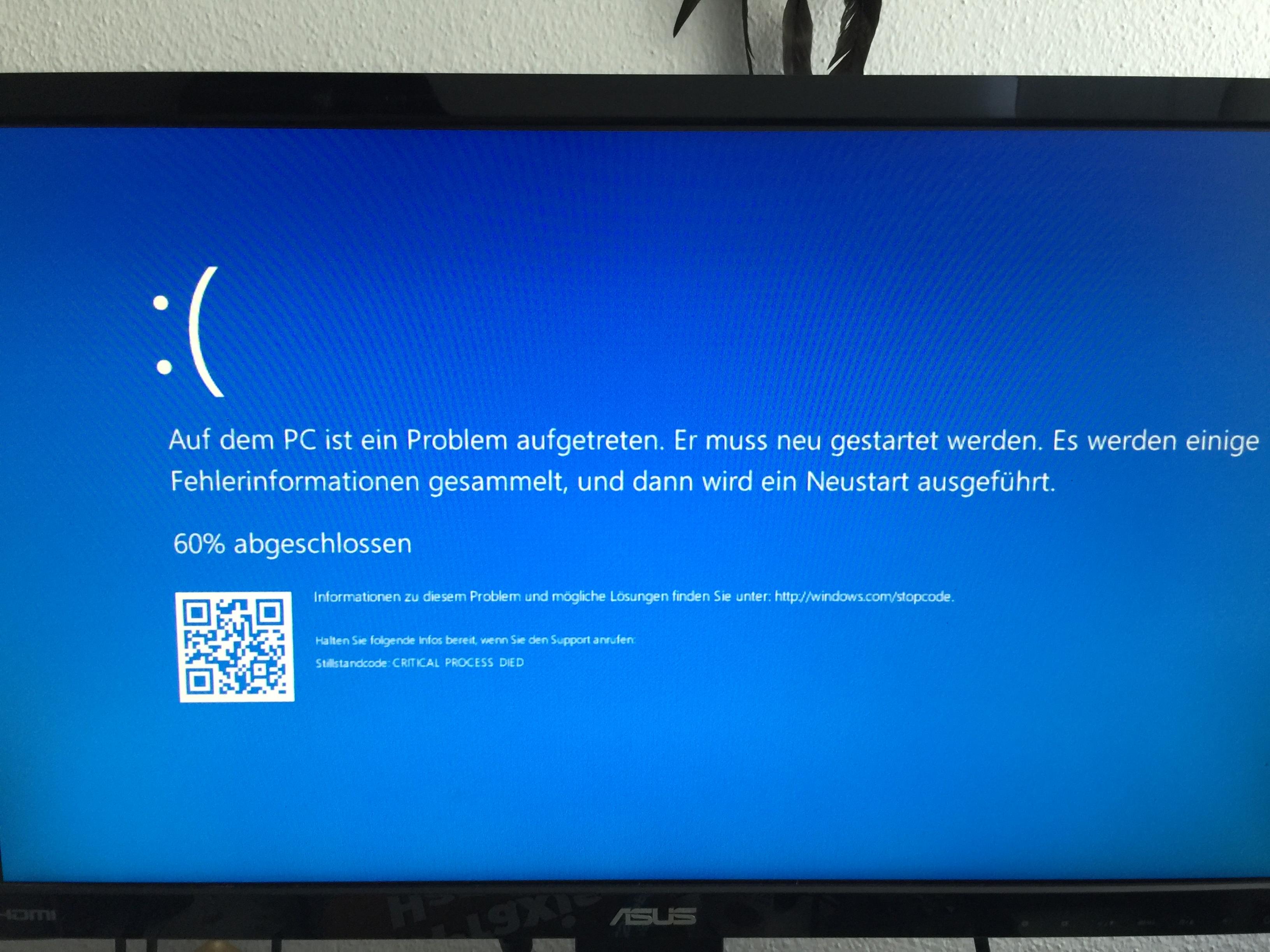

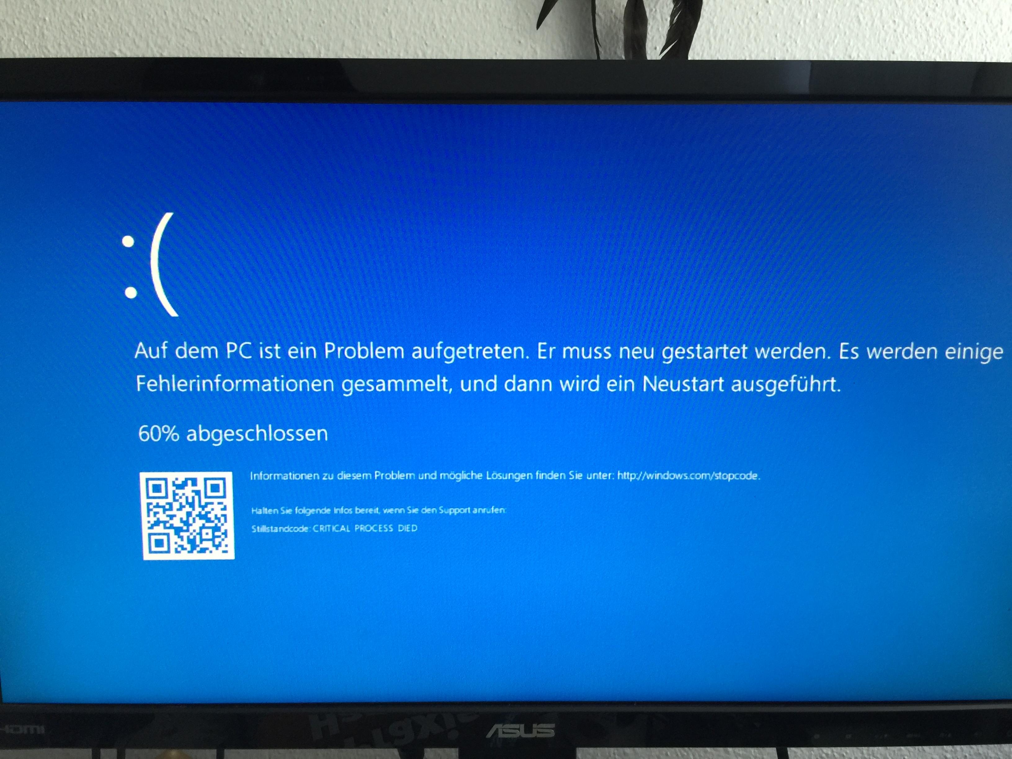

Ich vermute, dass es am RAM liegen könnte, da sich CCCleaner alle 5 min meldet und sagt, dass 500-600mb bereinigt werden können (Nach jedem Neustart sind auch bereits 600mb belegt). Zudem steht oft bei dem Bluescreen, dass es sich um ein MEMORY MANAGMENT Problem handelt. Eine weitere Fehlermeldung war: CRITICAL PROCESS DIED. (Bilder im Anhang)

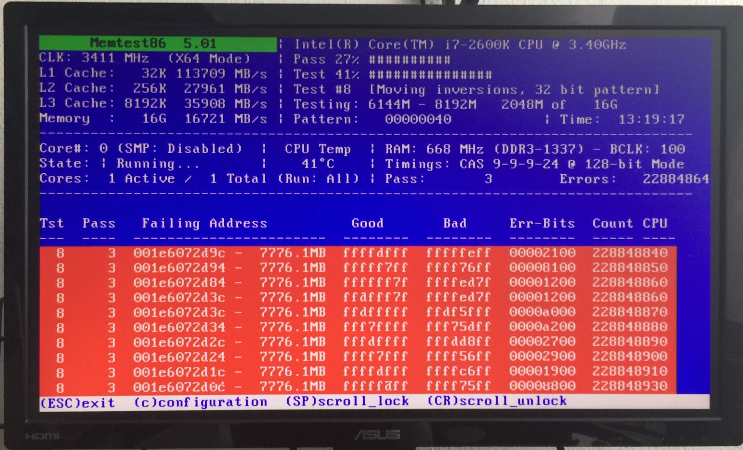

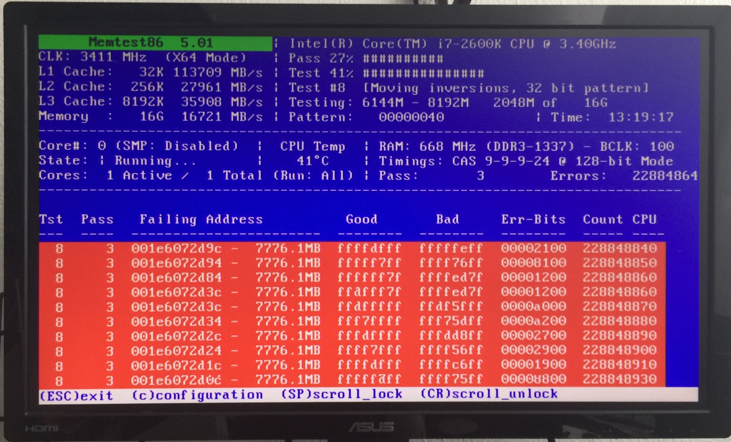

So habe nun mal alles ausprobiert.
Alle Kabel usw. raus und rein, BIOS auf Standardwerte, Crystaldiskinfo und MemTest86+ durchlaufen lassen.
Denke soweit nichts besonders außer bei MemTest.
Habs jetzt drei Durchgänge laufen lassen und rund 23Mio Fehler :freak:. Ich schätze mal, dass ist eher ungut :D.
Was heißt das nun für mich?
Sind alle Riegel defekt oder vielleicht nur einer und wieso laufen die auf 668mhz?
Kennt sich jemand bezüglich Garantie aus? (Hab die bei mindfactory bestellt und laut Hersteller haben die ja 10 Jahre Garantie)
Gruß Bene
Du hast die 4 Riegel ja wohl in einem Kit gekauft. Du hast Garantie auf dem gesamten Kit, musst also alle zum Händler schicken für den Garantieaustausch, selbst wenn nicht alle defekt sind.
