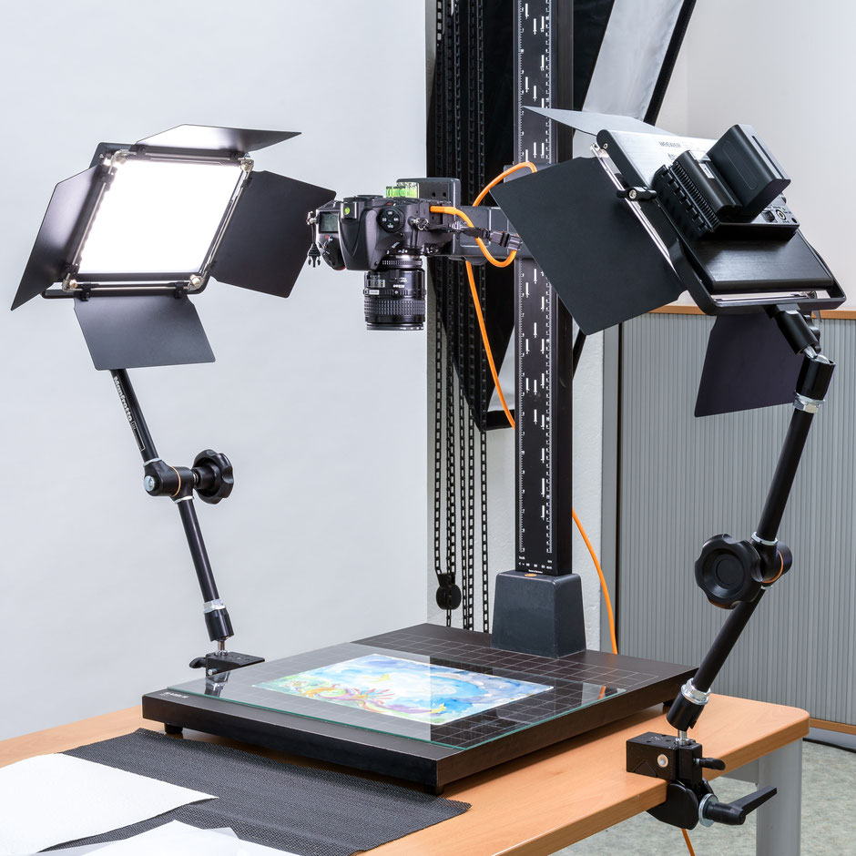

Für kleinere Formate gibt es ja so Reprotische, die das von dir beschriebene Setup auf den Tisch bringen. Lässt sich das nicht ggf. mit größeren Leuchten nachahmen? Nur frage ich mich: Welche Leuchten (Größe, Leuchtstärke) bieten sich da an? Welche Unterlage wäre gut (matt?). Hat jemand konkrete Kaufempfehlungen?
