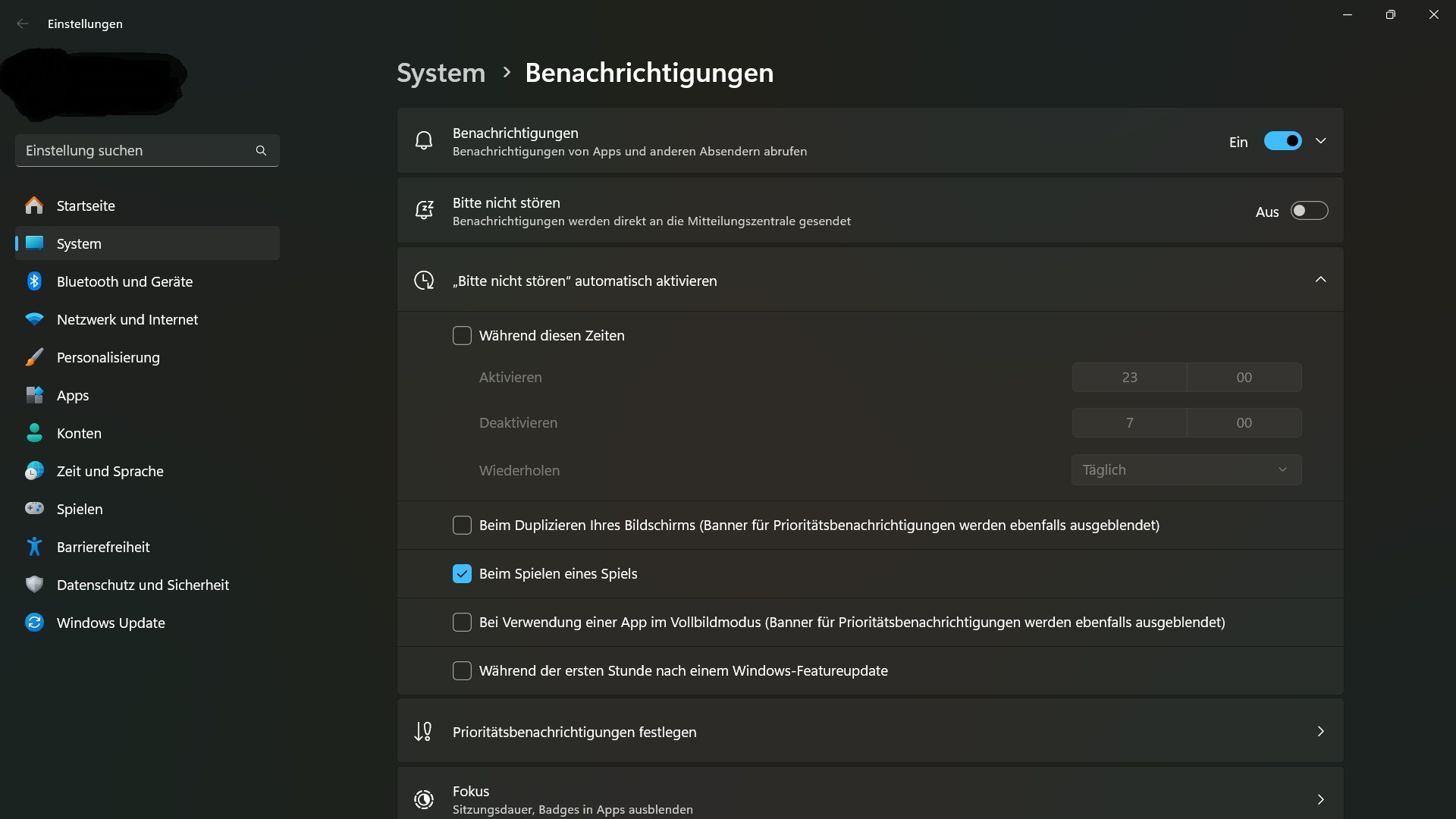

ich habe gestern per Upgrade von Windows 10 Pro auf 11 Pro 24h2 aktualisiert, nicht sofort aber nach einiger Zeit zeigte die Benachrichtigungen Glocke neben der Uhr ein für mich seltsames Verhalten. Immer wenn ich eine App oder so öffne wird das Deaktivieren deaktiviert und wenn ich alle Apps geschlossen habe ist wieder Automatisch das nicht stören aktiv.
Hab heute Windows 11 Pro noch mal Clean installiert, den ganzen Nachmittag beim einrichten war das mit der Glocke wieder gut, und eben fing es wieder an zu spinnen.
Wenn ich das "nicht stören" deaktiviere und ich eine App öffne/schließe ist es wieder aktiv, ist das ein Bug? oder kann mir jemand sagen wieder ich das wieder in richtig bekomme?
Vielen Dank
Hast du die neu Nvidia App installiert ??
OK, dann in den Einstellungen folgendes einstellen, dann ist es wieder normal:
Danke, liegt wirklich an der Nvidia App.
Mit den Einstellungen passt es wieder.
