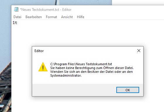

ich habe schon wieder ein Problem mit Windows 10 20H2. Ich hab keine Berechtigung um direkt in den Ordnern, Windows, Programme, ProgrammData und Programme (x86) Änderungen vorzunehmen. Also wenn ich in einer selbst erstellenden .txt, den Inhalt ändere und dies speichern will, dann geht das nur in dem ich die Datei erst außerhalb dieser Ordner speichere und dann in diese Ordner hinein Kopiere und ersetze. Das ist ist doch sehr lästig. Bei dem Windows Ordner kann ich das ja aus Sicherheitsgründen irgendwo noch verstehen, aber bei allen anderen Ordner ist das nicht akzeptabel.
Ich bin Administrator, habe meinem Benutzer(Administrator) schon den Besitz übernehmen lassen und und den Vollzugriff gegeben, nutzt aber nichts.
Kann es sein, dass es bei Windows mittlerweile auch sowas wie einen Superuser gibt, der über dem Admin steht? Wenn ja wie kann ich meinem Benutzter diese Rechte dauerhaft und Global zuweisen?
Hier die "Fehlermeldung":
Das hat nichts mir 20H2 zu tun. Das sind für Windows Systemorder wo der Zugriff verweigert wird. Öffne den Editor als Admin, dann klappt das auch. Es spielt keine Rolle, ob Dein User Admin ist oder nicht. Du musst die .exe als Admin ausführen.
Das ist eine frisch aufgesetzte Version von Windows.
Es ist keine .exe sondern betrifft jeden Dateitypen, hier eine .txt als Beispiel. Die kann ich nicht als "Anmin öffnen".
Ich rede vom Notepad. Der will die Datei dort hinschreiben. Den musst Du als Admin starten.
Das ist normal bis auf ProgramData.
Anstatt alle Berechtigungen zu verhunzen wäre es besser zu verstehen, wie das System arbeitet. Du magst zwar Administrator sein, das Programm läuft dennoch nicht zwingend mit administrativen Rechten. Notepad mit Admin-Berechtigungen starten, dann funktioniert es auch.
Bin aber hier raus, weil vermutlich ist eh schon alles zu spät.
Das hat doch aber sonst auch immer funktioniert.
Da geht doch auch der Sinn von Windows verloren, wenn ich dann immer erst extra ein Programm (dann auch umständlich mit Rechtsklick -> Kontextmenü -> Linksklick) öffnen muss und dann aus dem Programm heraus jedes mal wenn ich was öffnen will durch meine Ordnerstruktur navigieren muss um eine Datei zu öffnen.

cartridge_case schrieb:
Ja, da hast du vorher halt schon gefrickelt. Ist ja nicht schlimm. Lerneffekt. Neu installieren.
Da ist nichts gefrickelt, das ist frisch installiert, warum sollte das nach einem zweiten mal installieren anders sein?
Das, was er als Gefrickel bezeichnet, ist dein manuelles Einmischen in die Dateisystemberechtigungen.
Und er hat damit nun mal absolut recht.
Und warum sollte man deine Behauptung glauben, dass es nicht funktioniert hätte? Du könntest ja wenigstens genau beschreiben, was du gemacht hast, was nicht funktioniert hat. Viele Schritte sind es ja nicht. Schließlich funktioniert es bei jedem mir bekannten System problemlos.
Eben genau deswegen. Das kam nicht erst mit 20H2. Das gabs auch schon vorher. Mit Einführung von UAC. Also hast Du zuvor auch was angepasst. Es liegt nicht an der Neuinstallation.
Warum sollte ich bitte lügen, wenn ich hier um Hilfe suche? Ich verstehe deine Einstellung nicht?
Es macht doch auch keinen Sinn anzunehmen, dass es anders wäre!
Die Fehlermeldung sagt doch ziemlich eindeutig, dass ich mich an den Besitzer oder Systemadmin wenden soll. Admin, so möchte ich behaupten, sollte doch mein Benutzer mit Adminrechten sein, wenn es der einzige Benutzer dieses Systems ist, macht es für mich keinen Sinn, dass ein anderer diese Rechte an meinen Dateien hat.
Nun stellte ich fest, dass die Admin Benutzergruppe keinen Vollzugriff auf diese Ordner hatte, was ich daraufhin geändert habe [Ordner ->Rechtsklick/Eigenschaften -> Sicherheit-> Bearbeiten...->Häckchen bei Administratoren unter Vollzugriff]
Der Erfolg blieb aus. Es funktionierte immer noch nicht, darauf hin nahm ich die Ordner in Besitz [Ordner ->Rechtsklick/Eigenschaften-> Sicherheit->Erweitert-> Besitzer: "Ändern" -> Mein Benutzer]
Der Erfolg bliebt aus: -> Schreiben dieses Threads
Ich hab gerade auf einer anderen 1909 Installation geschaut, die ich vorher benutzt habe, da geht es.
Sagte ich doch. Dann hast Du bei Deiner 1909 Installation was verändert. Bei einer frischen 1909 Installation geht das auch nicht.
Reaktionen: cartridge_case
Nochmals. Starte die Anwendung vorher als Administrator.
Müsstest du bei Linux übrigens auch machen, wenn das Programm selbst nicht erkennt, dass die Berechtigung nicht reicht. Gibt auch Programme unter Windows, die das können.
Und mit "Systemadministrator" ist eigentlich eine Person mit Verantwortung und Kompetenz gemeint, die sich mit dem System auskennt.
Und die von dir genannten Orte sind eben nicht die Orte, wo du deine Dateien ablegen solltest. Wenn du das willst, solltest du das mal hinterfragen.
Also der Tipp, den jeder gegeben hat: Starte das Programm vorher als Administrator und gut ist. Und es liest sich nun mal, dass selbst das nicht gehen würde.
