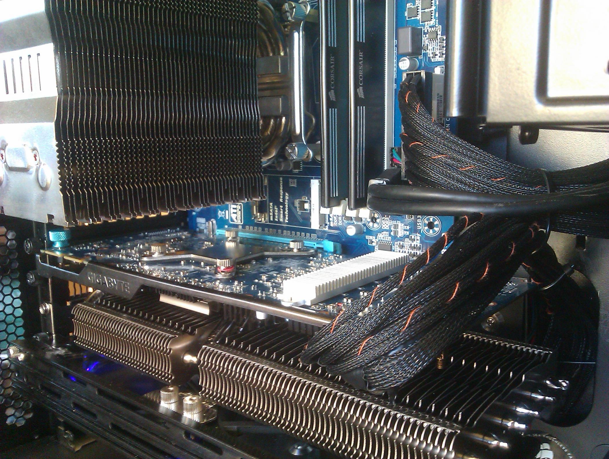

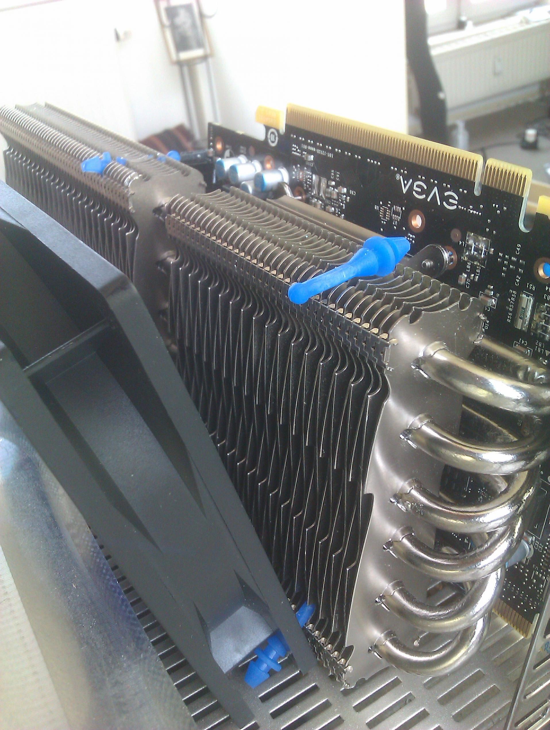

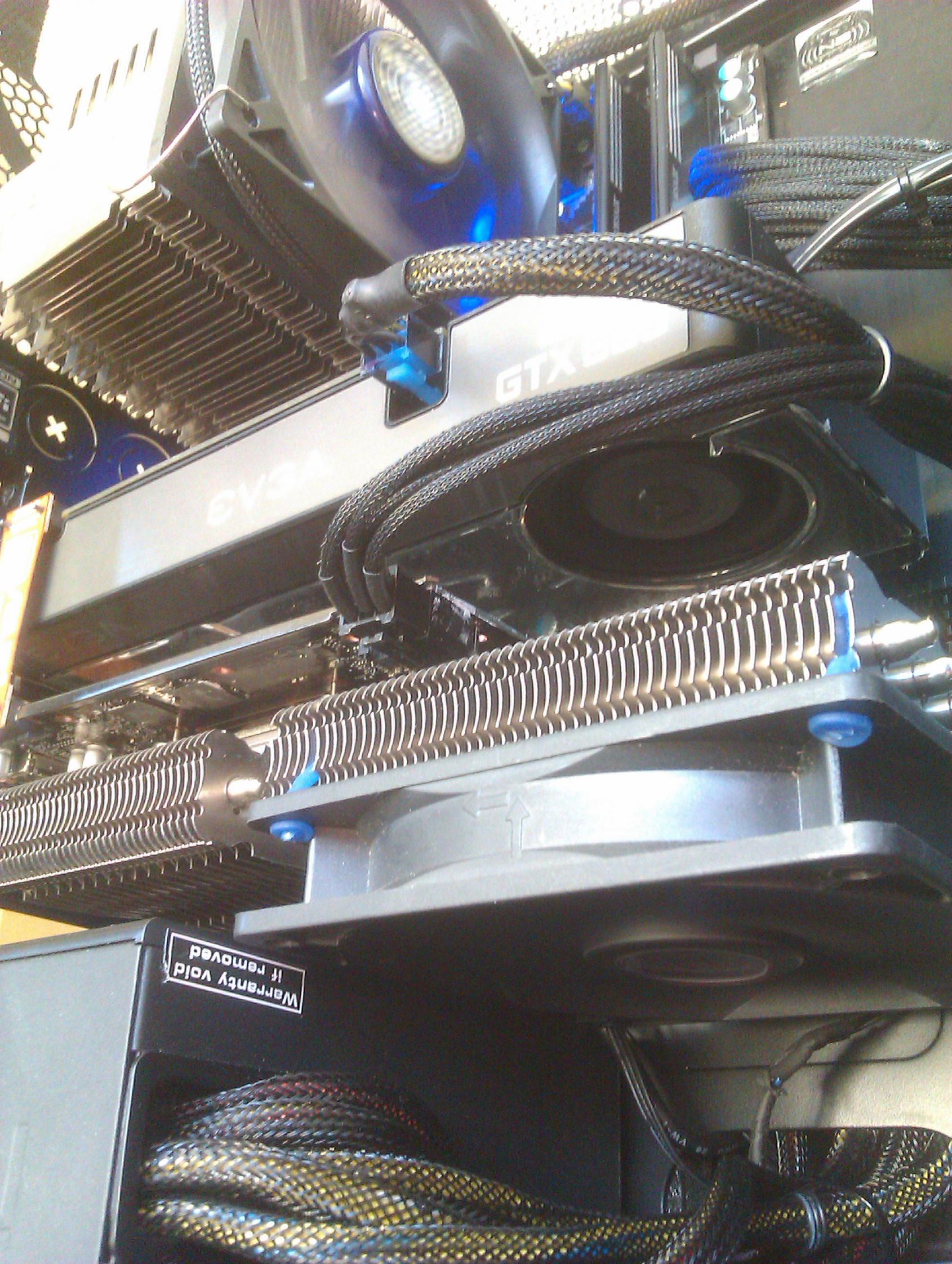

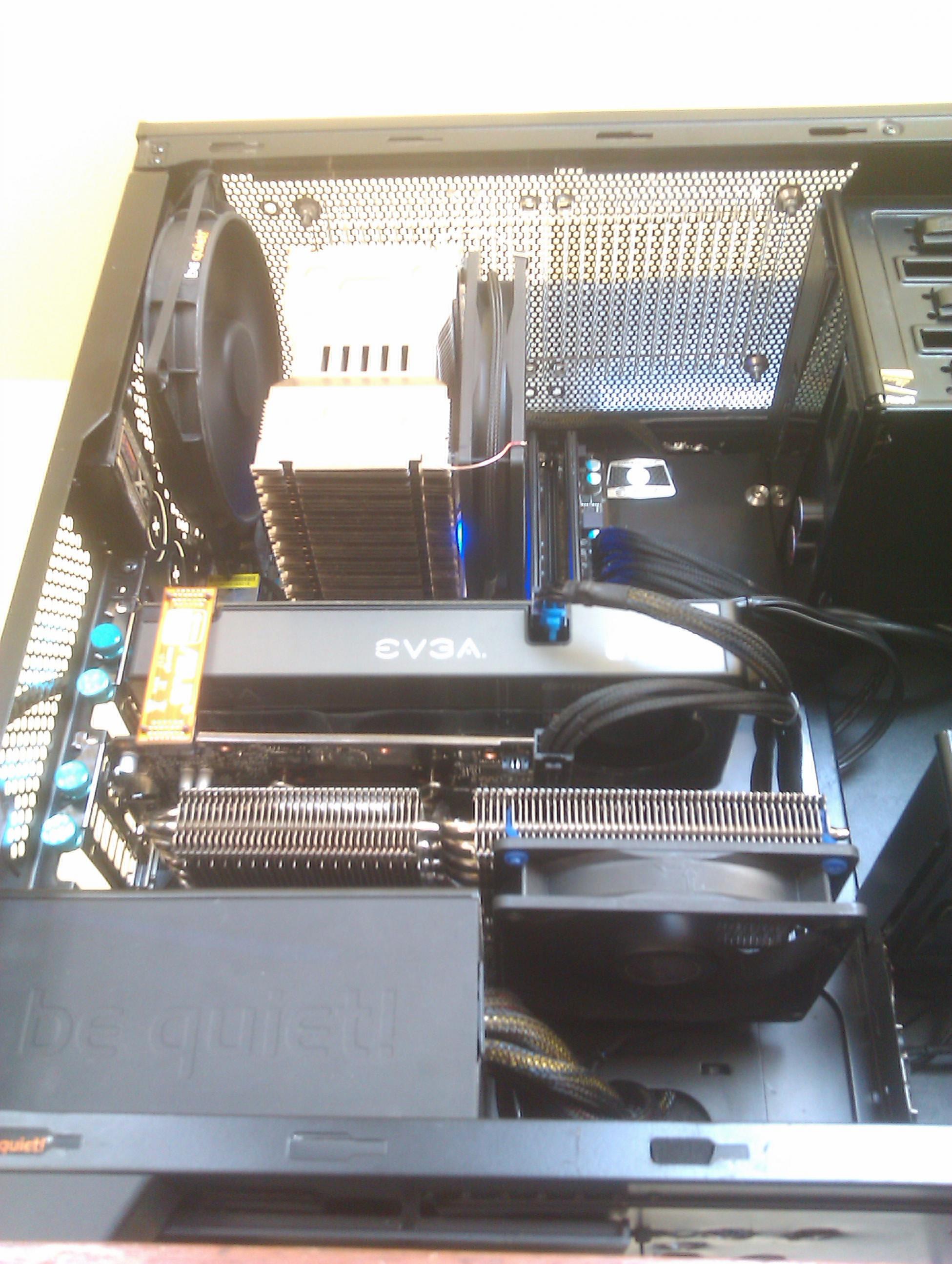

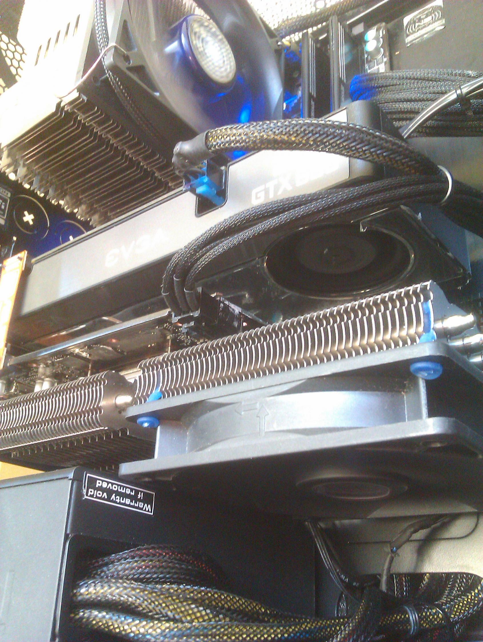

Der MK-26 hat ein neues Zuhause gefunden. Der passt auf der Titan ins Schallgedämmte Z-60 rein und drückt dabei auch nicht gegen die Dämmung (hat also noch >1cm Luft).
Die Temperatur der Karte liegt bei 85% Drehzahl (BIOS-Limit) bei unter 60° @Furmark und wird trotzdem unhörbar gekühlt. Lüfter sind die E-Loops die Bloedhren mit empfohlen hat.
Demnächst werde ich die Karte wohl auf 300Watt freischalten und das Drehzahllimit rausnehmen. Mein Ziel ist ein passiver Betrieb in Windows und natürlich ein Spielen ohne nerviges Throttlen aufgrund des Powerlimits.

also ich hab auf meiner GTX 680 ein Prolimatech MK-26 mit 2 BitFenix Spectre Pro PWM Luefter.
Die Luefter drehen bei 30% nonstop! Und meine Karte wird max. 66C warm!
Mit dem standard Kuehler waren"s bei 85% Lueftergeschwindigkeit 85C!

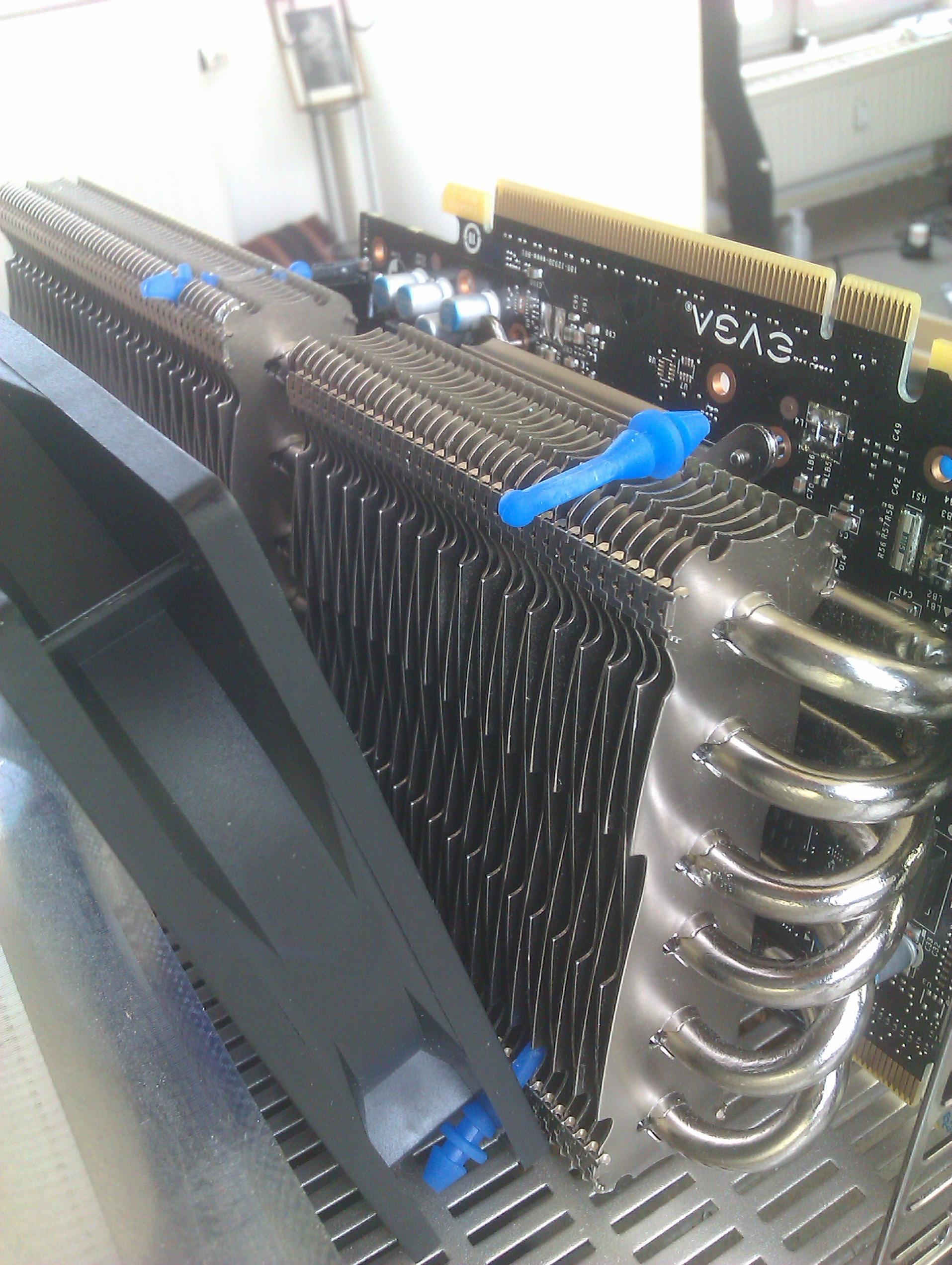

@elohim Schöner Test! Sehr umfangreich ,gute Bilder!:)
Etwas zu wenig eingegangen wurde auf den EKL Kühler (welchen Abstand hatten die Lüfter,wie wurde Lüfterschiene installiert,Fotos) . Es existieren auch Tests wo der EKL vorn lag.Das war damals meine Kaufentscheidung.
Das Problem am Alpenföhn ist die Lüfterhalterung.Was im ersten Moment als gute Lösung aussieht ,entpuppt sich als platzraubende/instabile.Hatte anfangs die dünnen Schrauben noch durch größere Gewinde ersetzt das er nicht mehr so "durchhängt":freak:
Dann im Net einen Beitrag gelesen wo jemand 2 120mm mit angepassten Silikon-Lüfterhalter-Pins direkt am KK befestigt und die Schiene komplett weggelassen hat.Dadurch kannst Du die 1-2mm praktisch "hängend" befestigen und sind perfekt entkoppelt aber auch absolut stabil.Kühlleistung steigt dabei auch noch etwas da mit Schiene der Abstand je nachdem 1-2cm ist. Vor allem aber Platz sparst.
würde ich den Proli kaufen....top verarbeitet und freie Lüfterwahl.Arctic käme nicht in Frage. Ob der EKL auf ne Titan passt bin ich mir nicht sicher.
