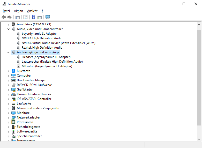

der Dongle, welcher wahrscheinlich ein BT Adapter ist, wird von Windows einwandfrei gefunden (Gerätemanager)
Dann solltest Du unter Einstellunggen/Geräte auch Bluetooth sehen, es aktivieren können und Dein Headset damit verbinden
@XN04113
Wird erkannt im Geräte-Manager

Schau Dir sein Bild vom Gerätemanager an, der ist sauber, das kann es meiner Meinung also nicht sein.

Da hast du Recht, als ich den Post geschrieben habe, war das Bild allerdings noch nicht vorhanden, da gab es nur den Startpost.
